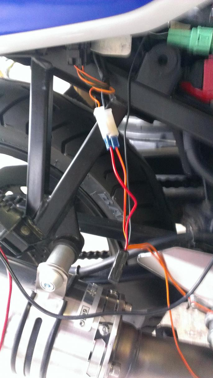

So richtig klappen will das wohl nicht
Bin wie in der Kellermann Anleitung beschrieben vorgegangen.
Schwarzes Kabel - Masse
Rotes Kabel - Dauerplus
Orang-rotes Kabel - getaktetes Plus
Jetz kann ich nur nach rechts blinken, will ich nach links umstellen, blinkt es weiterhin rechts. Und die Richtungsanzeige geht auch nicht.
Was kann man da machen ????

Wieso bekommt das Blinkerrelais ein Dauerplus? Da stimmt doch was nicht. Schau dir die Belegung des Relais noch mal genau an.
Ich hab zwar gerade nicht den Kabelpläne der F Modelle zur Hand, aber sollte das Relais nicht nur zwei Kabel ab Werk haben?
Kellermann hat drei, da muss ne Masse zusätzlich gelegt werden.

also ich habe in der Zwischenzeit noch mal das Kellermannrelais gegen das orginal Relais und ein anderes Relais getauscht.
Veränderung? Keine!
Weiterhin kann ich nur rechts blinken und die Richtungsanzeige leuchtet auch nicht.
Bedeutet für mich, dass es eigentlich am Relais nicht liegen kann, oder?

Liegt an der Anschlussweise. Da bringt ein anderes Relais auch nichts.
Hast du das was weiter oben geschrieben wurde mal probiert?

ne die orangenen Kabel habe ich noch nicht versucht anzuschließen, da in der Anleitung ja eigentlich steht, dass man die an die hinteren Blinker anschließen soll, wenn man den Effekt von Warnblinklicht hat und das habe ich ja nicht...
und zum anderen ... weiß ich auch nicht genau wie das gemeint ist "an die hinteren Blinker anschließen" ... wo genau soll ich die kabel dranklemmen? .... sorry ...
viola ist offline   Mit Zitat antworten
Alt 11.07.2013, 10:50:38   #30
Servus habe ich erst gestern gemacht...
Die Organgen Kabel einfach in die Halteklemme der Hinteren Blinker mit einschrauben oder einstecken - und das war es auch schon. Eine Kabelklemme oder Lüsterklemme kann da sehr hilfreich sein.
Ein Kabel nach links - das andere Orange nach rechts an den Blinker. Fertig!

wollte nur eben bescheid sagen .... es hat endlich geklappt ^^
Fehler war lediglich, dass die Kabel vom Blinker selbst vertauscht waren. Hatte da bis jetzt nicht dran gedacht, da mir gesagt wurde, dass es egal wäre wie rum die angeschlossen werden und zudem komisch, dass es nur auf der linken Seite falsch war... Aber naja hauptsache es geht jetzt
