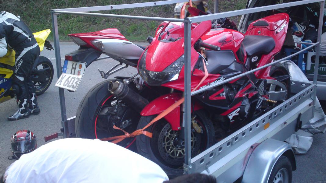

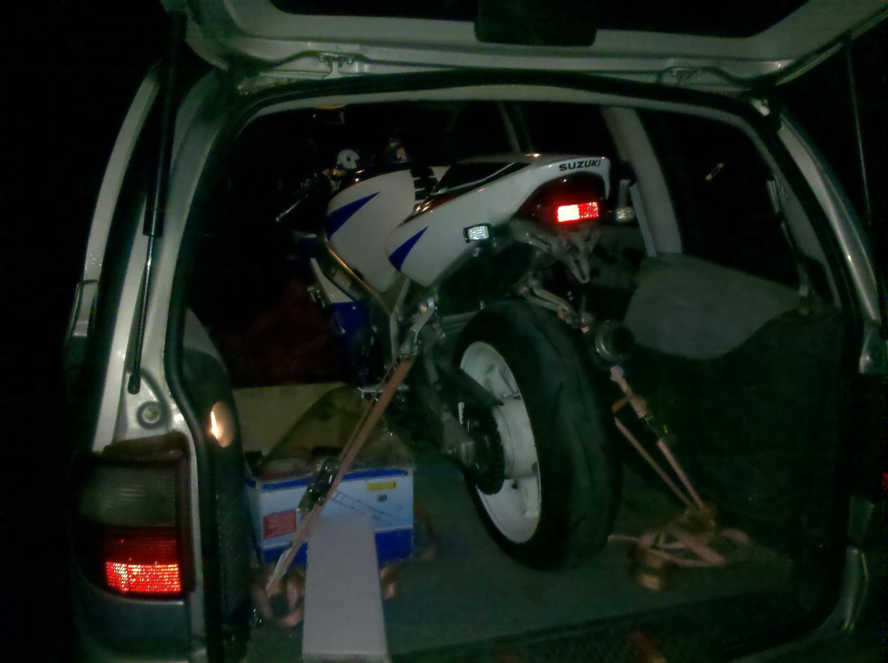

Unterschätz mal die 'dünne' Platte nicht, die kann schon einiges tragen...
Habe einen sehr ähnlichen Anhänger und hab damit schon eine gute Tonne Sand gefahren, der geht da zwar ein bisschen in die Knie, aber das passt.
Ich arbeite normalerweise wie hier schon beschrieben mit 3 Spanngurten, rechter und linker Holm der unteren Gabelbrücke und dazu noch durch die Hinteren Rasten oder das Hinterrad. Das hält problemlos ohne Führung und schnick schnack auch bei sehr ruppiger Fahrweise. Man sollte schauen das das Mopped gerade steht, nicht auf dem Ständer und zu 2/3 eingefedert ist, dann geht alles gut. In den Ecken des Anhängers sind Haken im Boden verschraubt.
Ich habe eine ca 1,5 lange Aluklapprampe, glaube die war mal von Louis, die ist ideal.
Wenn man einen Sharan, Galaxy oder ähnliches hat geht das auch recht gut.
Die Grundfläche von meinem Anhänger und meiner alten Karre (Galaxy) bei ausgebauten Sitzen ist fast identisch: 2x1m. Da bekommt man auch 2 Bikes unter...
