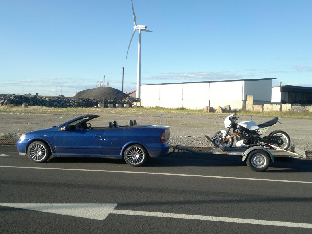

geht mit einseitig beladen.
geht bei mir auch nicht anderst und fahr bis zu 2500 km mit einseitig.
Siehe Bild

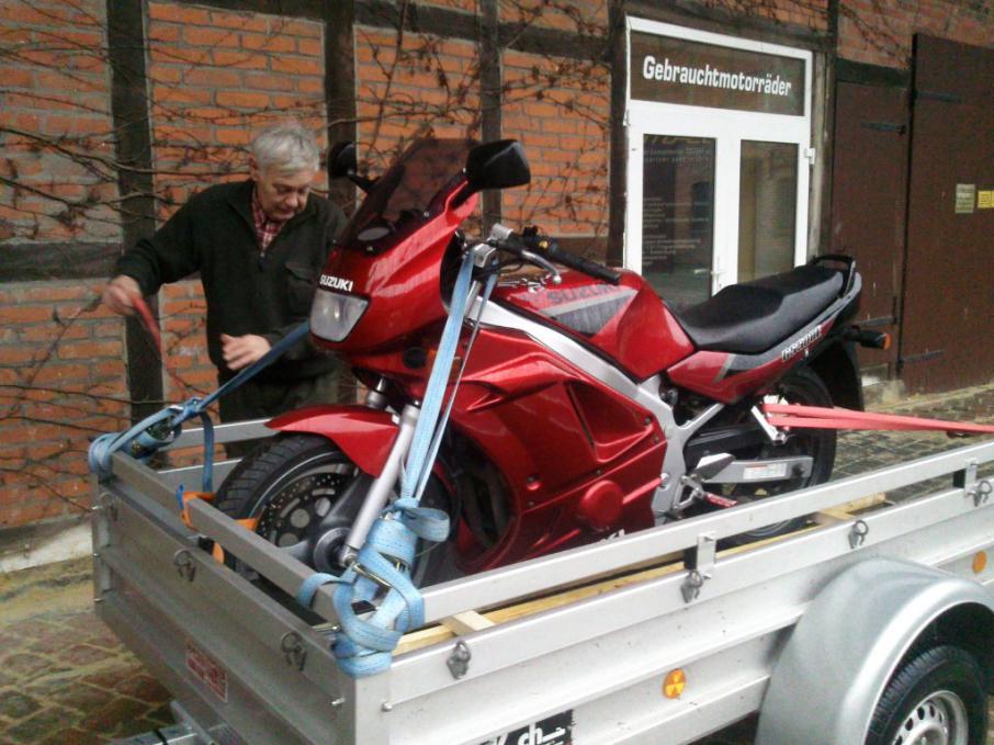

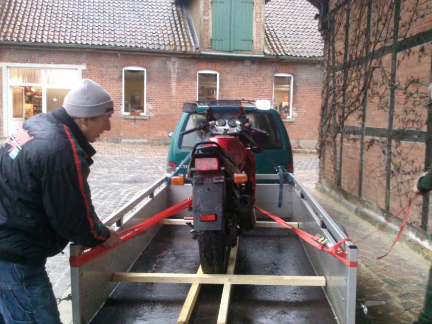

hi... wir haben meine damals auf einem 750kg hänger geholt, festgespannt auf den rädern und mit auf hängerinnenmaß zurechtgesägten dachlatten ( 2xlängs, 2xquer) zusätzlich am rutschen gehindert.
hat wunderbar funktioniert und war bombenfest.

danke. für meine motorrad-transport-premiere war ich auch zufrieden.
der händler hatte sie zusammen mit meinem vater festgezurrt und so stand sie fest und eingefedert auf eigenen rädern.
die dachlatten haben wir als eigenständigen rahmen zusammengespaxt, so blieb "vaters geliebter neuer anhänger" auch heil.. *gg*
