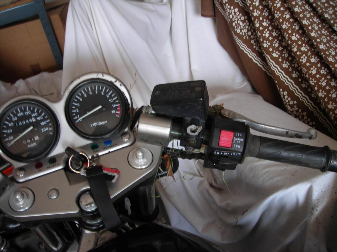

War bei mir auch kaputt, habe bei Ebay günstig einen kompletten Satz gebraucht für die Rechte Seite gekauft für glaube 20€ wo alles bei war, also Hebel, Bremsflüssigkeitsbehälter etc.
Da bei mir der Hebel auch verkratzt war durch meinen Unfall hab ich den gleich mit getauscht.
Habe eben kurz bei Ebay geguckt aber nichts gefunden zu dem Preis.

Man bekommt die Schelle, die den Spiegel trägt, einzeln bei Suzuki. Da muss man nicht die komplette Bremspumpe wechseln. Suzuki hat die gleiche Schelle bei vielen Modellen verbaut, andere Japaner mit Tokico-Bremsanlagen auch. Wenn man bei Ebay sucht, gibt es die sicherlich auch.
Beim Wechsel unbedingt beachten, dass zuerst die obere Klemmschraube festgezogen wird (Drehmoment beachten) und erst dann die untere - sonst kann der Bremspunkt matschig werden.
