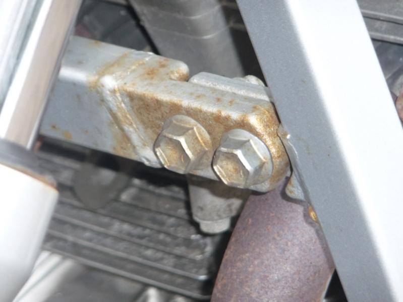

ich hänge mal ein paar Bilder dran. Wie würdet ihr gegen diesen Rost jeweils vorgehen? Ich würde es beim Seitenständer mit abschrauben, schleifen, lackieren versuchen. Aber an den anderen Stellen? Wenn ich da was schleife, muss ich ja den Rahmen lackieren. Dann habe ich noch etwas Flugrost an den Gabeln vorne, da vielleicht mit Nevr-Dull rangehen? Ist das eigentlich noch nur ein optisches Problem oder bahnen sich da schon größere Katastrophen an?

Das erste ist Flugrost, zwei und drei sind schon gelandet.
1. Bild kannst du vermutlich sogar noch wegpolieren.
2. Bild abschrauben, Ständer schleifen und lackieren und mit gut Fett wieder dran.
3. Bild: Das war bei mir mal (an ein paar Stellen) ein TÜV Makel und ich sollte bis in zwei Jahren den Rahmen neu lackiert haben. (Habe ich und liebe ich)
Meine Gabl habe ich mit Nevr Dull gemacht und das Möp ist nicht in die Luft geflogen Warte hier aber noch ein paar Kommentare ab, ob das nicht doch an die Simmeringe geht (sehe ich aber als unwarscheinlich).
Wenn der Rost an der Gabel an Stellen liegt die eintauchen, solltest du dich drum kümmern, da die den Simmering mit der Zeit undicht prügeln.
edit: Auf dem ersten Bild sehe ich schon eine dezente Patina unter den Simmeringen

Chemischer Rostumwandler wäre schonmal ne gute Basis. Stoppt weiterrosten und bringt gleich sowas wie ne Grundierung mit.
Ich würde aber vorher mal damit putzen:
http://www.radsportplus.de/Pflege-Re...-Radglanz.html
Ich putze Fahrräder und Moppeds fast ausschließlich damit.

Ok, Ständer mache ich so, Gabel hat nur Flecken, die nicht eintauchen, da werde ich mal Nevr-Dull probieren, polieren habe ich verucht, geht nicht.
Aber wie mache ich die Stellen am Rahmen, der ja lackiert ist? Was brauche ich dafür oder muss ich damit zum Fachmann?
Ich war übrigens gerade beim TÜV, der hat dazu nichts gesagt.
Ach ja, die Simmeringe! Die sehen nicht mehr so gut aus (siehe Foto). Muss ich die jetzt/bald/nie ersetzen?

Auf Bild 1 die Schrauben raus, bis aufs Metall abschleifen, Rostumwandler drauf, Grundierung und dann Hammerite silber drüber. Schrauben rein. An der Schweißnaht ebenso. Alles was nicht lackiert werden soll (logischerweise) abkleben

Ich denke, bei dem 1. Bild könnte man das noch mit Lackpolitur und Geduld hinbekommen. Muss man dann halt immer etwas im Auge behalten und öfter nachwachsen.
Den Seitenständer abmontieren, entrosten und frisch lackieren.
Bei den Schweißnähten würde ich das mit einem kleinen, rotierenden Drahtbürstenaufsatz für die Bohrmaschine entrosten, Rostumwandler drauf, Grundierung und dann Decklack. Das Ganze auch noch mit einem feinen Pinsel. Bei den groben Schweißnähten sieht man das nicht. Kleine Farbunterschiede fallen da auch nicht auf.
Die ganzen Roststellen sehen auch noch nicht schlimm aus.
Das mit einer Sprühdose oder gar mit einer Pistole zu lackieren, wäre mir zu viel Aufwand mit dem Abkleben.

So, ich war noch beim lokalen Lackierer. Der schlug vor: mit feiner Stahlwolle abschleifen, ggf. Rostumwandler, und dann Zinkspray.
Ich habe mich letztendlich für eine Mischung aus allen Vorschlägen entschieden: mit Stahlwolle anschleifen und dann mit Hammerite silbergrau anpinseln. Das Ergebnis kann sich sehen lassen, leider habe ich Strukturlack erwischt, das stört mich ein bisschen. Aber der Vergleich vorher nachher lässt sich sehen.
Danke an alle!
