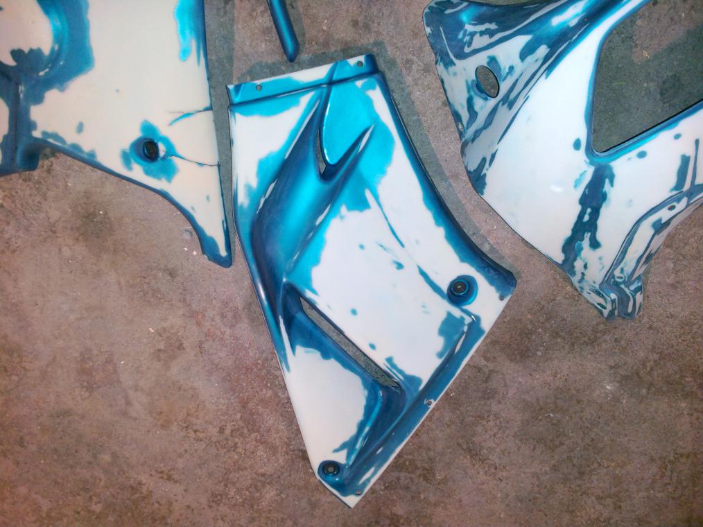

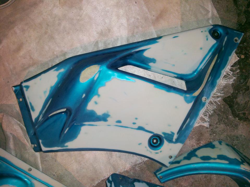

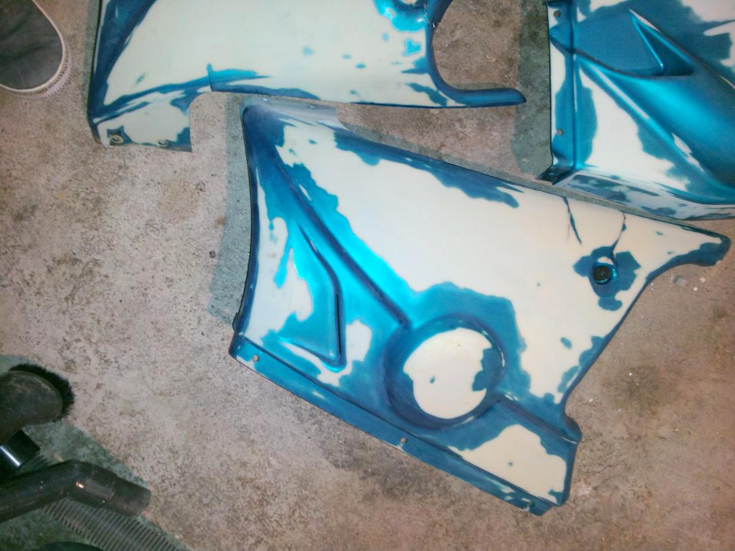

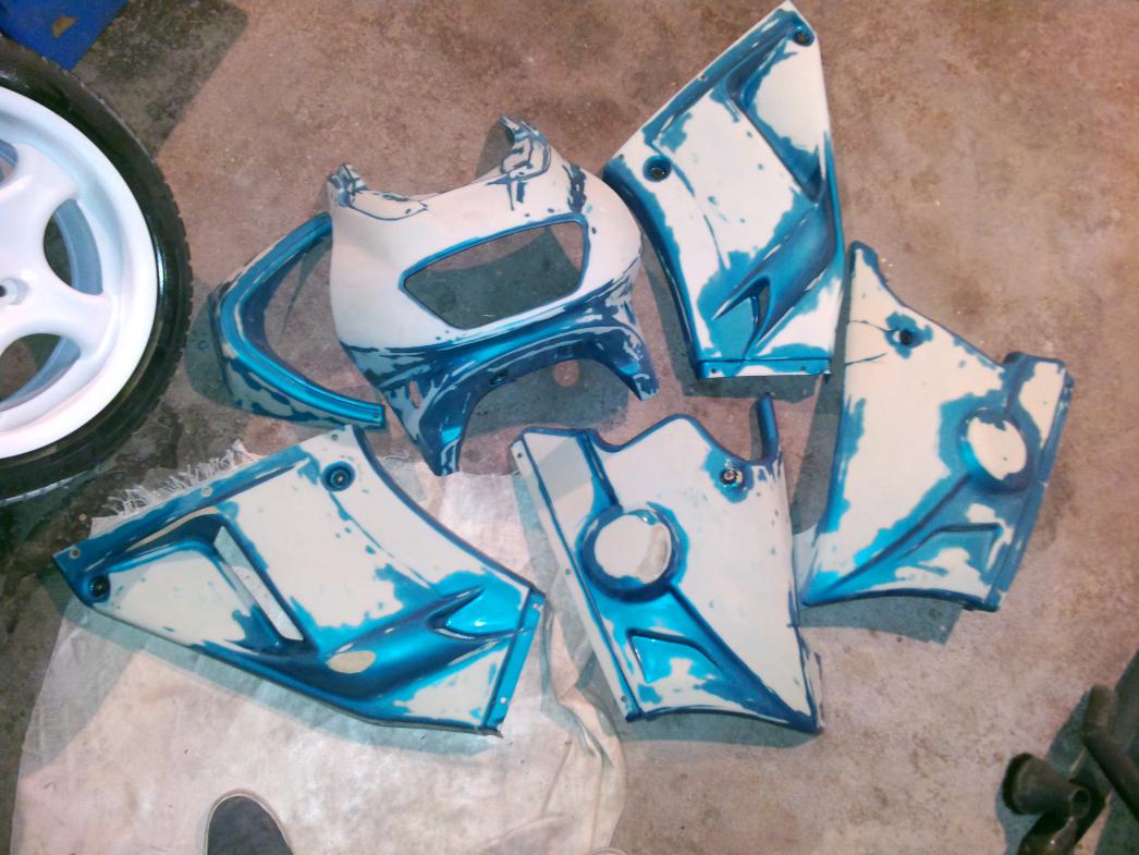

So die Verkleidung ist nun abgeschliffen. Jetzt folgt das Kleben der Risse, die vorher vom Vorgänger ziemlich schlecht bereits mit GFK bearbeitet wurden.
Auch das vermeindliche "Loch" ist garkein Loch, sondern wirklich ein gescheiterter Versuch, die alte Form mit GFK nachzubauen, nachdem die Aussparung für die Motorseite eingedrückt wurde.
Anbei ein paar Bilder. (Füge ich als Editierung ein, da das am Tablet mit dem Uploader nicht funktioniert.) So:

Und hier in der Dropbox noch weitere Bilder der vergangenen 3 Tage. ich hoffe der Link Funktioniert. Hier ist alles noch lange nicht fertig...da wird noch weiter geschweißt und gespachtelt...
Ich würde ja jetzt eigentlich schon eine Umbaustorie erstellen, aber dazu ist es noch zu früh. Die Umbaustorie kommt, wenn ich die gute GS auseinander nehme im Winter. Da nehme ich die Verkleidung dann nochmal mit rein.
