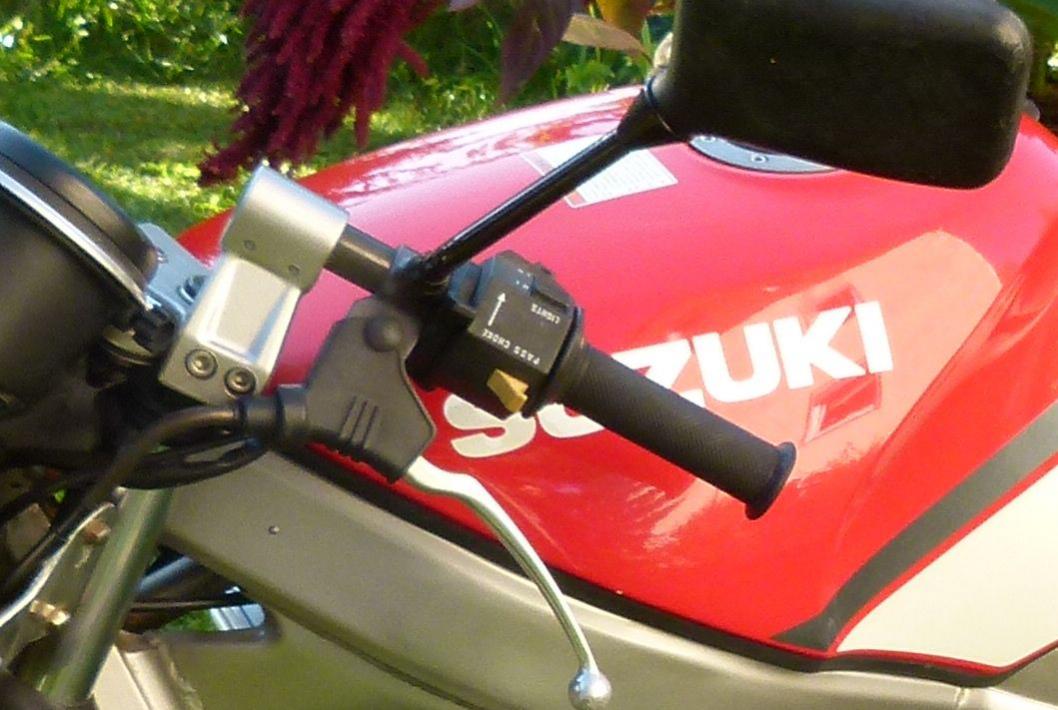

Stimmt, mir schlafen immer die Hände ein nach ca. 15-20 km schon.
Das Dämpferverhalten kenne ich vom Bogenschiessen her, aber da kommt es auf die Schusskraft an, um sie anzugleichen.
Wie gleiche ich die Gewichte jetzt an oder ist es egal, Hauptsache welche dran?

Wie, angleichen?
Besorg dir doch einfach originale Lenkergewichte!
Das sind mit Abstand die schwersten, die man bekommen kann (selbst die Edelstahlteile aus dem Zubehör sind deutlich leichter).
Die Teile wirst du hier im Forum sicherlich für kleines Geld bekommen.
Zur Not gibts die auch beim Suzukihändler in deiner Nähe.
Eingeschlafene Finger haben oft andere Ursachen.
Zu tiefer Lenker zB oder einfach unentspannte Haltung.

Es sind Lenkerschwingungsdämpfer. Je leichter, desto weniger gut tun die ihren Job.

Damit man sich uuungefähr vorstellen kann, welche Zusammenhänge mit Dämpfungsmasse und Frequenz usw. bestehen:
Omega = Eigen-Kreisfrequenz (hängt direkt mit der "bekannten" Frequenz f zusammen)
k = Steifigkeit (also wie steif und "starr" der Lenker ist. Da geht natürlich auch die Länge des Lenkers mit ein)
m = Masse des Lenkers (Schwingermasse)
Der Zusammenhang ist:
Omega = Wurzel( k / m )
Heißt, je größer die Masse wird, desto geringer wird Omega.
Das heißt, die Eigenfrequenz wird geringer. Das bedeutet für das Motorrad, dass es nicht bei meinetwegen 200Hz anfängt, richtig zu schwingen, sondern bei meinetwegen 20Hz. Am Motorrad treten tendenziell höhere Erregerfrequenzen auf als die angenommenen 20Hz (1Hz = 1Schwingung/Sekunde)
Das heißt: Lenkerendengewichte dran -> hochfrequente Vibrationen werden gemindert
Das, was ich geschrieben hab, ist seeeehr vereinfacht und gilt nur für eine punktförmige Masse und bekannten Materialdaten und Geometriedaten (wirkliche Steifigkeit usw).
Der Ingenieur macht sich da aber direkt mal die Finite-Elemente-Methode zunutze.
LINK
Alt 29.10.2013, 08:22:14   #10
Recht schwer. Ich habe sie zwar noch nicht gewogen aber die bestehen aus einem großen Batzen Blei mit einer Umhüllung aus relativ dickem Eisenblech. Da kann man sich ja ungefähr vorstellen, dass die wesentlich schwerer als ein Alu-Drehteil sind.

Kann ich so nicht unterschreiben Die originalen wiegen knapp über 260g. Wenn man sich nun die Dichte ausrechent liegt die bei ca 7,9, was ziemlich genau der Dichte von Stahl entspricht! Blei liegt mit ner Dichte von 11,3 deutlich höher. Wenn die Teile massiv Blei wären würden sie über 400g wiegen! Wenn man annimmt, dass der Mantel aus 2mm Stahl besteht, wiegt dieser 75 Gramm, der Kern aus Blei dann ca 295g... also immer noch mehr, als meine Wage anzeigt
Fazit: Die Teile sind aus Stahl, auch wenn ich selbst der Meinung war, es wäre ein Bleikern drin... (Könnte natürlich sein, dass da eine Pb/Sn Legierung drin steckt mit geringerer Dichte... Die könnte natürlich günstiger sein als reines Blei und sich evtl. besser gießen lassen... who knows?! )
