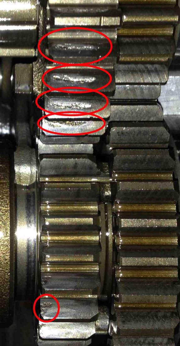

Jetzt zu meiner Frage: Die GS meiner Freundin hat mittlerweile 87000 km auf dem Buckel. Da die Zylinderfußdichtung undicht war habe ich den Motor ausgebaut und zerlegt, soweit kein Problem.
Da die GS aber im 6ten Gang immer ruckelte beim fahren (nur im 6. Gang) habe ich mir gedacht, ich schaue gleich das Getriebe auch mit an und mache sämtliche Dichtungen neu.
Jetzt habe ich die zwei Getriebewellen freigelegt und mir die Zahnräder angeschaut. Hier habe ich auf einem Zahnrad kleine Einkerbungen in den Zähnen gesehen. (siehe Bild)
Kann es sein das diese Einkerbungen das Ruckeln hervorgerufen haben? Oder kommen diese Kerben durch das Ruckeln? Wie kann ich dieses Zahnrad tauschen oder muss die ganze Welle getauscht werden?
Danke schonmal für eure Hilfe
Lg Sepp

Das, was an den Zahnflanken zu sehen ist, ist Pitting. Das macht sich eig nicht durch Ruckeln sondern durch heulen/singen bemerkbar. Muss nicht bei jeder Drehzahl sein. Mein 4. Gang z.B. heulte bei 50 bis ca. 75 km/h (Drehzahl weiß ich grad nicht).
Man bekommt die Zahnräder natürlich auch einzeln aber man muss die alten von der/den Welle/n runter und die neuen Zahnräder wieder aufpressen. Das muss man entweder machen lassen (kostet wieder extra) oder die Möglichkeit/Fähigkeiten haben, es selber zu machen.
Ich würde mich nach nem guten gebrauchten Getriebe umsehen. Hab ich bei der Bandit auch gemacht. Macht weniger Arbeit und ist unterm Strich günstiger (bei der Bandit 200€ für ein Gang, also das Zahnradpaar). Wenn man tauscht, dann immer das Zahnradpaar. Die Zähne arbeiten sich ja aufeinander ein.

Hey, Danke für deine schnelle Antwort.
Gehäult hat eigentlich noch nichts bei diesem Motorrad aber wird dann noch kommen denke ich.
Was könnte denn Schuld sein, dass die GS im 6ten Gang ruckelt?
Habe sonst nichts auffälliges gesehen...

Das kann auch Konstantfahrruckeln sein. Davon hab ich bei der GS aber noch nie was gehört.
Wenn der Schwimmerstand zu niedrig ist bekommt sie permanent zu wenig Sprit, dann läuft was nach, sie bekommt wieder nen Schluck etc. Also Schwimmerstand kontrollieren. Dazu einfach nen durchsichtigen Schlauch an den Ablaufnippel der Schwimmerkammer stecken, Schraube aufdrehen und den Benzinhahn auf PRI stellen. Dann sollte der Benzinstand im Schlauch ungefähr auf Höhe der Schwimmerkammerdichtung sein.

Hab jetzt ein neues gebrauchtes Getriebe aufgetrieben, wenn ich den Motor schonmal offen habe kann ich das auch gleich tauschen. Vielleicht ist dann das ruckeln auch weg im 6. Gang.
