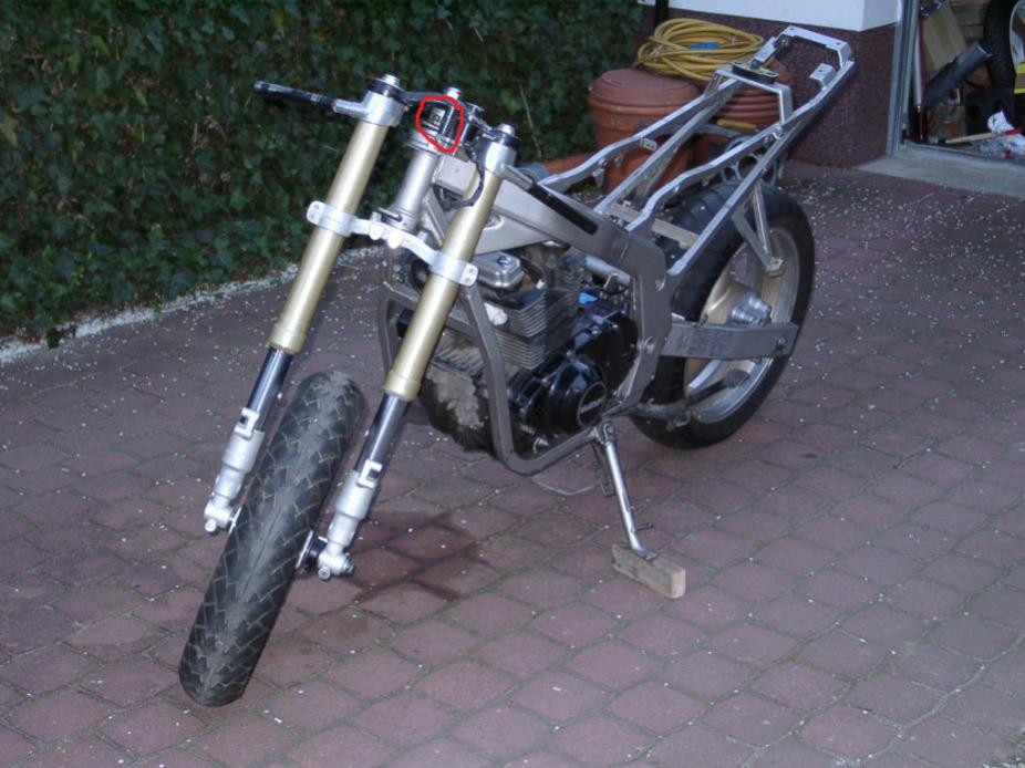

GS hat 15 mm Steckachse, aber es gibt ein Lager mit dem du die GS Felge in der RGV Gabel fahren kannst.
RGV hat 17 mm Steckachse.
Radlager GS 6302-2RS Maße:42 x 15 x 13 mm
Radlager RGV 6203-2RS Maße: 40 x 17 x 12 mm
Lager 1742 2RS Maße 42 x 17 x 13 mm
Du musst dir nur ne neue Hülse zwischen den Lagern drehen lassen.
Aber mal ehrlich, warum ist das so schwer das selber raus zu finden? Wir haben das Wiki nicht umsonst geschrieben. Und wenn man umbauen möchte, dann kann man doch mal ein wenig Hirnschmalz investieren. Warum lässt du dir alles vorkauen?

Was für ne Bremspumpe hast du den da dran? Original ist das nicht!
14 oder 16 mm Pumpe und von welchem Model.

vielleicht liegt hier Dein Problem wegen schwacher Bremse?
14er Pumpe sollte ausreichend sein, 16er Pumpe bremst im Regelfall wie Hölle mit dem kleinen Bremssattel.
Solltest Du mal nachforschen, was Du da dran hast.

Lies dir mal deinen allerersten Post durch, und dann gib mal bei Googel "GS 500 Gabelumbau ein"..... der zweite Eintrag ist der Gabelumbau der RGV Gabel in die GS.
Wenn ich dir nicht helfen wollen würde, dann hättest du von mir weder die notwendigen Infos, noch den Link aus dem Fighters Forum bekommen.
Nun stellt sich mir die Frage was möchtest du wirklich, weil das konnte ich noch nicht wirklich raus lesen.
Willst du nur ne gescheit funktionierende Bremse, oder willst du ne andere Gabel. Welche Priorität hast du denn jetzt?
Du schreibst Ihr habt alles richtig gemacht an der Bremse, wenn ich dann sehe das du ne andere Bremspumpe drauf hast also du solltest, dann stellt sich mir die Frage ob das nicht dein Problem lösen könnte was die schlechte Bremse angeht.
Die GS Bremse ist eigentlich super sowohl von der Dimension, als auch von der Bremsleistung. Man bedenke das die GS rechts die gleiche Bremsscheibe hat wie eine 1200er Bandit.
Wenn du na andere Gabel rein machen willst, dann musst du auch die ganze Peripherie zu der Gabel übernehmen, sprich Bremssättel, Bremsscheiben, Zwei bzw. drei Bremsleitungen und die passende Bremspumpe. Weiterhin musst du schauen ob die Tachoschnecke der RGV auch in die Speichenfelge passt, das weiß ich auch nicht.
Denk auch dran das du die Gabel zu mindestens mit anderen Federn und anderem Öl bestücken musst, weil die GS schwerer ist als die RGV. Sonst bringt der ganze Umbau nichts. Das gilt übrigens für jede Gabel die du von einem anderen Motorrad übernimmst.

Wie weit kannst du denn deinen Hebel ziehen? Ich hatte einmal den Fall das nach einem Sturz ein Zubehörhebel montiert wurde, dieser hat den Kolben nur halb betätigt, und es war keine Bremsleistung da.
Überprüfe das mal ob Hebel und Pumpe überhaupt zusammen passen. Auf einer Seite der Pumpe steht 14 oder 16 mm, bzw. 5/8 (ca. 16 mm) oder 3/4 (ca. 14 mm)
Dann schau doch auch mal was für ein Hersteller auf der Pumpe steht; bzw. mach auch mal ein paar gute Nahaufnahmen von der Pumpe und dem Hebel, als auch von dem Behälter der Flüssigkeit.
Edit: noch was, dein Bremshebel sieht aus als ob man ihn aus zweien zusammengesetzt hätte, der eine Teil schwarz, der andere Silber.... hab ich in der Form noch nie so war genommen, entweder schwarz oder silber, gemischt nur nach basteln.

Das hast du falsch verstanden.
Die Technik hat sich weiterentwickelt, so ist das Bessere eben der Feind des Guten.
Zu ihrer Zeit war das RGV-Fahrwerk sicherlich was feines.
Goose hat sicherlich Recht, was das Abstimmen der Fahrwerkskomponenten angeht.
Aber es gibt eben Teile, die funktionieren so schon ganz gut und andere, die direkter Schwächen aufweisen.
Wer Perfektion will, kommt um eine Überarbeitung nicht herum (so machen das schließlich auch die Fahrer der Maschinen, die mit diesen Gabeln ausgeliefert wurden).
Radial, nicht radikal
Bei Bremspumpen hat das funktionell schon großen Einfluss, da du deine Bremskraft über den Hebel direkt auf den Kolben leitest (und nicht indirekt, wie bei herkömmlichen (axialen) Bremspumpen).
Bei den Sätteln sind die Vorteile weniger stark ausgeprägt (höhere Stabilität der Bremssatteleinheit und bessere Anpassungsfähigkeit auf unterschiedliche Scheibendurchmesser) und sind hauptsächlich eine Modeerscheinung (vonwegen "neu ist immer besser" - besonders bei der Optik von heute vs. 90er).

Was bei den neuen Gabeln aber wirklich überlegenswert ist, ist die relativ mächtige Radachse.
Da muss man sich was einfallen lassen, um die GS-Felge in die Gabel zu bekommen.
Sollte nicht beliebig schwer werden, da die Achsen zweiteilig sind.
Muss man eben 2 Teile drehen, die mittig GS-Achsdurchmesser (oder wie die nächstgrößere Radlagervariante) haben.

Grundsätzlich wird immer wieder gedacht wenn man sich eine neue Gabel in ein altes Motorrad steckt, das man dann automatisch besser unterwegs ist.
Das in so einer Gabel aber schon ein paar Klickse am Einsteller für Zug und Druckstufe reichen um die neuen Gabeln aus dem Tritt zu bringen verstehen viele nicht.
Bei einer Gabel ist es ein Zusammenspiel von vielen Dingen wie die Art der Feder(Linear oder Progressiv), Ihre Federrate (Für wie viel KG sie ausgelegt ist), das Gesamtgewicht was sie verarbeiten muss, als auch das verwendete Öl(Viskosität) wichtig, aber auch über den Lenkkopfwinkel muss man nachdenken, weil der auf das Ansprechverhalten auch einen Einfluss hat. Gleiches gilt in Verbindung mit der Gabellänge, und der damit verbundenen Achslastverlagerung.
Bis hierhin haben schon viele aufgegeben weil Sie nicht wissen wo von ich rede. Jetzt kann man aber in den USD Gabel noch die Cartridg ändern, da sind sogenannte Chims drin, die bestimmen wie viel und wie schnell das Öl durch die Druck und die Zugstufe läuft. Einige Gabeln können diese Ventile von außen einstellen, andere nicht. Die RGV Gabel hat keine Versteller außen dran.
So und jetzt hab ich auch noch das Thema Federforspannung und Federwege noch nicht mal angesprochen.
Wie Ihr seht ist das Thema Gabel sehr komplex, und man muss sich wirklich grundlegend damit beschäftigen, weil bei der Abstimmung auch noch die persöhnlichen Dinge dazu kommen, die Art des fahrens ist Geschmackssache.

Ich z.B. lass das machen, ich habe leider nicht die finanziellen Mittel mir all die passenden Chims die man braucht auf Lager zu legen, genauso beim Öl, ich hab zwar das ein oder andere Literchen da, und misch mir meine krummen Viskositäten auch selber, aber das war es dann auch.
Alleine schon das Werkzeug um die ein oder andere Gabel zu öffnen ist schon schweine teuer, und ich hab das auch nur weil ein sehr netter Mensch mir das mal geschenkt hat.
Übrigens, die Längenunterschiede kann man mit anderen Hebel an der Schwinge ausgleichen, so kannst du zum Beispiel die Achslastverlagerung relativ einfach einstellen.
In deinem Fall würde ich ich alleine schon wegen deiner vorderen Felge nicht auf die radialen Gabeln umsteigen.
Die Radachse mit 17 mm ist für dich das Ideale was deine Felge abkönnen dürfte. Daher bist du bei den Suzuki USD gabel etwas eingeschränkt. da bleiben nur RGV und GSXR bis 1995, ab 1996 (Srad) haben Sie schon 20 mm Radachsen. Aber hier findest du dann keine passenden Bremsscheiben für den Umbau, das ist zum Beispiel mein Problem und ich muss deswegen gerade Speichen fahren.
Ach so, ne RGV Gabel kann man auch umrüsten auf einstellbar von außen. Zugstufe ist etwas einfacher als Druckstufe, aber machbar

PS: was ist das eigentlich für ein Geschwür zwischen Lenkrohraufnahme und oberer Gabelbrücke?

Was meinst du mit Geschwür?
Wenn sich eh dafür entschieden wird, die Gabel für den Umbau zu überarbeiten, spricht auch nichts gegen meine SZR-Gabel
Edit: grad mal gegoogled: die SZR hat nen Lenkkopfwinkel von 65,0° gegenüber 64,5° der GS500E.
Echt unerträglich, dass du nicht auf sachlicher Ebene diskutieren kannst, wenn einer mal nicht deiner Meinung ist. Versuchst du eigentlich hier im Internet irgendwas zu kompensieren, was im echten Leben nicht so klappt?
Alt 15.01.2014, 19:07:18   #82
Beiträge: 7.402
Nö, hab ich nicht nötig! Das machen schon ganz andere hier! Und im echten Leben steh ich mit beiden Beinen und unterhalte mich gerne mit Leuten, die echte Ahnung haben und nicht nur spekulieren! Aber das tut hier ja nix zur Sache!
Wie sollte ich das unförmige Teil unterhalb der oberen gabelbrücke sonst beschreiben?
Hits:	1559
Größe:	90,4 KB
Geändert von Jim Knopf (15.01.2014 um 19:26:48 Uhr)
Kreis das doch mal ein, damit man weiß, was du meinst.
Da ist - außer dem Zündschloss nichts weiter dran.
Vielleicht perspektivisch nur etwas verwirrend.
Die obere Gabelbrücke ist nicht plan, wie üblich, sondern von der TZR (hatte für´s Bild grad nicht die originale SZR-Brücke zur Hand)
http://www.ebay.de/itm/Yamaha-TZR-12...item20aa63538a
Edit: ja, ist das TZR Zündschloss.
Anhang:
Hits:	1481
Größe:	90,4 KB

das Zündschloss hängt an den 2 schwarzen Bolzen, seh ich selbst!
Das silberene Geschwür unter der oberen Gabelbrücke auf dem Steuerjoch ist gemeint!
Aah, jetzt versteh ich.
Ist schon lange her, aber mir fällt grad auf, dass das noch die Anprobe mit originalem Joch und so ist.
Wie bei vielen anderen Maschinen haben auch SZR/TZR höhere Steuerköpfe...das silberne wird also das obere LKL oder ne Distanz für die Anprobe sein.
Also nix P&P und sieht auch nicht gut aus! Also nicht mal das Joch für die GS angepasst? Schwach, aber das ist halt meine Meinung für so ein Superguru wie Dich! Da solltest Dir echt mal mehr Zeit nehmen! Obwohl, Zeit hattest Du ja schon genug, denn das Billd ist ja von 2007
