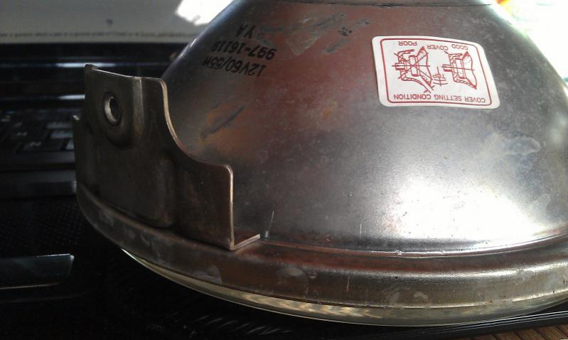

Wollte grade umbauen und musste mit erschrecken feststellen, das die Halterungen am Originalen fest montiert sind... Wie bekomm ich den Neuen den nun fest?

Alt 08.03.2014, 14:39:57   #24
Einfach den GS Scheinwerfer auseinanderschrauben und dessen Halter verwenden.

Hmm, bei mir ist alles zum Schrauben...
LG, wurli
wurli ist offline   Mit Zitat antworten

Das find ich jetzt schon wieder total uncool
Hab mir das Teil jetzt mehrmals angeschaut. Da lässt sich nix abschrauben...
Sieht aus wie angepresst. Und das Teil an dem die Fest sind, ist das, welches direkt mit dem Glas "verkittet" ist...
Mist :/
