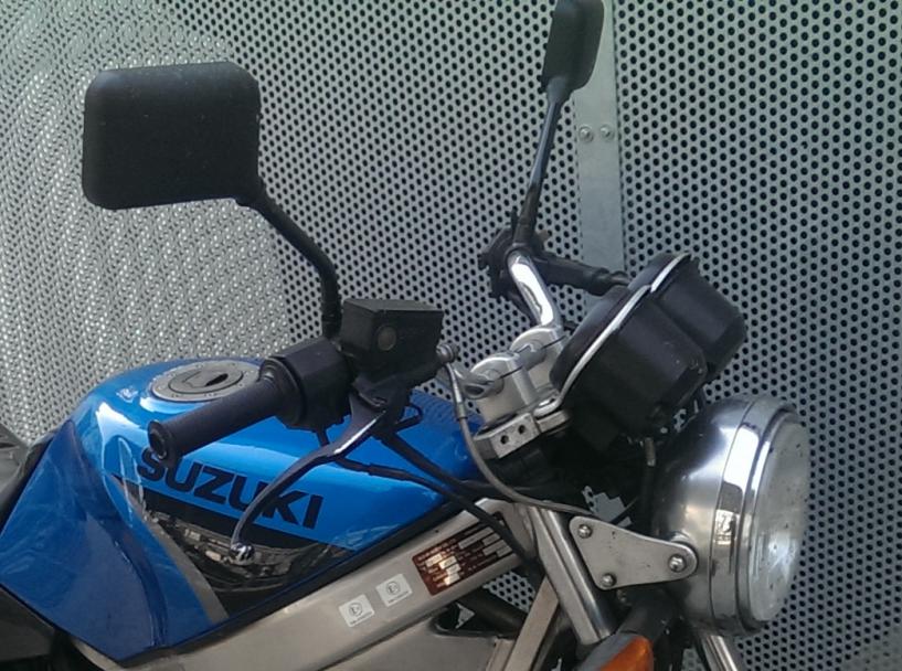

Bei mir hat der Vorgänger den Lenker getauscht. Bin mir nicht sicher ob wegen Sturz oder er das Teil das jetzt drauf ist tatsächlich hübscher fand .. jetzt bin ich am Überlegen ob ich wieder Stummel dran machen soll. Ein Kollege von mir meinte mit dem Stummel sitzt man ein wenig tiefer und kann viel schöner Lenken weil er ein breiter ist .. was meint ihr?
Lass es so, ausser Du willst tiefer sitzen! Stummel sind schmaler.
