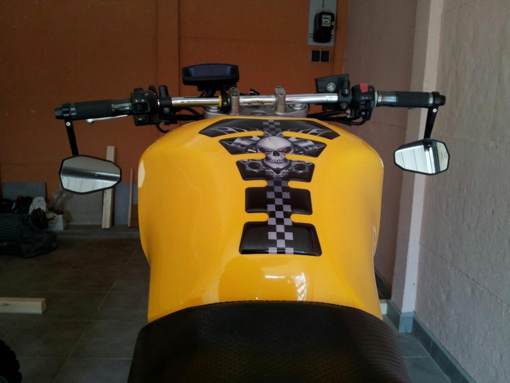

Eine Frage, hat jemand eine Idee wie ich diesen Übergang zwischen Lampe und Tacho "verdecken kann"? Finde das die Kabel relativ offen liegen.
Vielleicht könnte man die Original Halterung vom Tacho dafür verwenden...??
Danke schon mal und allen Männern und die, die es noch werden wollen- einen schönen Unfallfreien (egal in welcher Art) Männertag...

Ich würde den Tacho zwischen Lampe und Gabelbrücke setzen. Dann steht der nicht so nach oben raus wie jetzt und liegt auch besser im Sichtfeld. Und die Kabel bekommst du so auch besser versteckt. Als Halterung brauchst du dir nur einen kleinen Bügel aus einem Metallstreifen bauen, den du mit an der Lampenhalterung verschraubst.

Rotes Gesicht
so, die Schrauben und Isoband sind entfernt...
Abdeckung drauf und sieht wirklich gleich wieder viel schöner aus!
Tacho auch nochmal ein bisschen versetzt, werde dann gleich mal eine Runde drehen und schauen wie alles sitzt.
Hits:	622
Größe:	96,0 KB
ID:	20496   Klicke auf die Grafik für eine größere Ansicht
Hits:	669
Größe:	101,0 KB
onkelzorro ist offline   Mit Zitat antworten
Alt 11.06.2014, 08:21:23   #39
Beiträge: 7.402
Sorry, aber das sieht so richtig Scheisse aus mit dem Tacho.
Alt 11.06.2014, 08:23:13   #40
onkelzorro
Benutzerbild von onkelzorro
Registriert seit: 19.05.2011
Ort: Steina
Beiträge: 54
Kilometer: 43xxx
Du musst dich für deine Meinung nicht entschuldigen, ich drehe dann eine Runde und werde schauen ob ich alles gut ablesen kann, oder noch was ändern kann...

Alt 12.06.2014, 09:29:24   #44
onkelzorro
Ort: Steina
Beiträge: 54
Kilometer: 43xxx
Naja, sieht immer noch bescheiden aus!
habs so gelöst:
sieht gut aus, Du hast also die originale Halterung verwendet?
Alt 12.06.2014, 10:14:23   #45
Beiträge: 7.402
Zitat von onkelzorro Beitrag anzeigen
sieht gut aus,
zu1: Ich weiß!
zu2: Nur die originalen haltepunkte an der Brücke und den Rest selbstgedengelt!
Alt 12.06.2014, 11:19:03   #46
onkelzorro
Ort: Steina
Beiträge: 54
Kilometer: 43xxx
zu1: Ich weiß!
zu 1.... eingebildeter Pinsel
zu 2, so war auch mein Plan, da aber der neue Tacho mit einer Schelle befestigt werden muss war das nicht so einfach. Denn entweder ist dann Zündschloss oder Lampe im Weg.
Ich denke das ich das so lassen werde, wichtig ist das ich alles ablesen kann und das Ding nicht irgendwo im Wege rumhängt...
