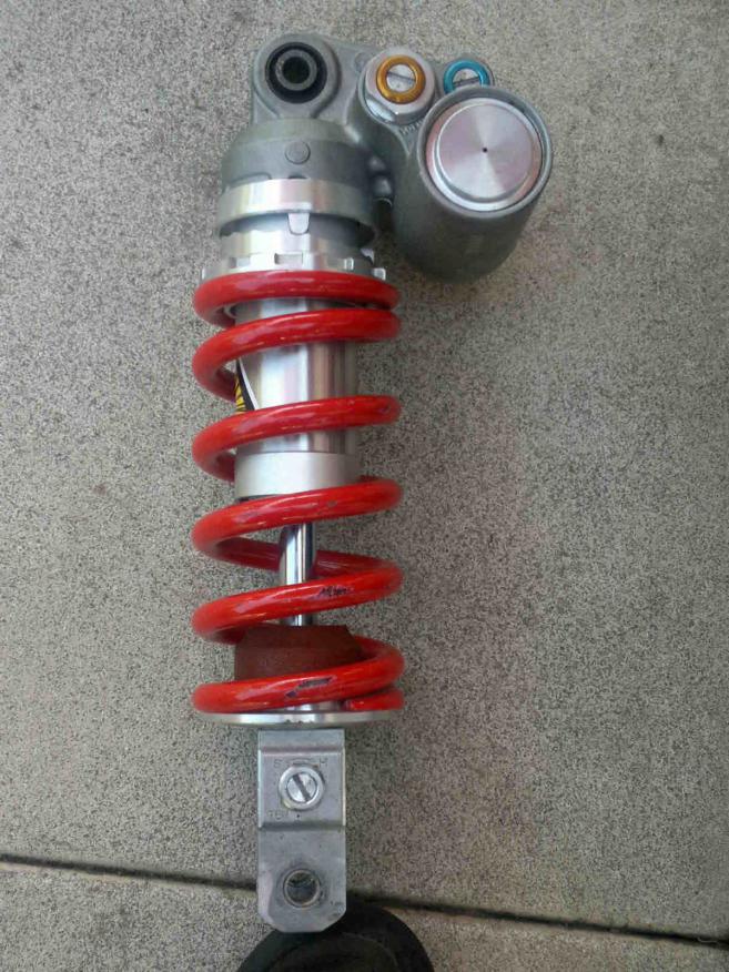

Alt 25.04.2014, 16:06:40   #8
Beiträge: 7.402
R6 Federbeine bewegen sich in einer ähnlichen Gewichtsregion wie die Gs und besitzen von Haus aus bereits diverse Einstellmöglichkeiten
stimmt, funktionieren ganz gut.
Hab noch eines für die GS, einbaufertig.
Alt 25.04.2014, 17:43:06   #9
Beiträge: 7.402
hier noch ein Bild vom Bein:
Hits:	1332
Größe:	113,4 KB
