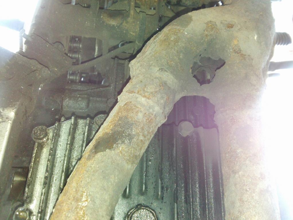

nach näherer Untersuchung am Auspuff an sich habe ich entdeckt, dass das Problem sich eigentlich gar nicht direkt am Zylinder befindet, sondern ganz unten, wo die beiden Rohre zusammengeführt werden. Dort ist nämlich ein ziemlich großes Loch drin! Ich habe mal ein Foto angehängt.
Ich will das jetzt schweißen lassen. Gibts da was Besonderes bei der Materialwahl des Bleches zu beachten?

Zitat von ptero Beitrag anzeigen
Materialwahl
Edelstahl Komplettanlage
Der hat's hinter sich - das wird nichts mehr mit schweissen - der wird bald an einigen anderen Stellen aufreissen. Da hilft nur eine neue Anlage.......

Oh nein, und ich habe mich schon gefreut, dass ich diese verdammten Schrauben jetzt doch nicht entfernen muss.
Also da hilft nur ne komplett neue Anlage?
ptero ist offline   Mit Zitat antworten
Alt 27.08.2014, 20:15:00   #16
... na zumindest bis hinter den Sammler sollte sie neu, müßtest du dann halt ansetzen - lohnt dieser Aufwand?

Hmm also wenn ein angeschweißter Flicken 2 Jahre hält würde mir das ja schon reichen Wobei sich das ja nicht nach dieser Dauer anhört, wenn ich das hier so lese...
Dieses Loch ist durchs längere Stehen (~2 Monate+) entstanden.

Das ist eher durch 22 Jahre Dienst entstanden. Ist halt nur normaler Stahl, und dafür halten die Anlagen ander GS doch recht lang.

So wie das aussieht ist das Blech sicherlich schon auch an anderen Stellen hauchdünn...ich würde die nur mehr auf den Schrott werfen.
Vielleicht hat ja jemand im Forum eine günstige Originalanlage übrig (haben ja viele auf Nachrüstanlagen gewechselt) - frag halt mal......
