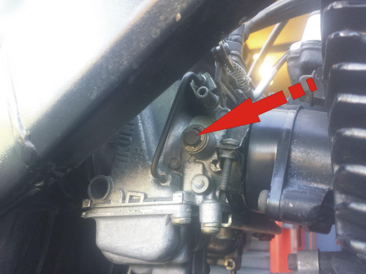

Alt 05.06.2015, 08:16:34   #22
schäntz
Benutzerbild von schäntz
Registriert seit: 23.03.2010
Ort: 09212 Limbach-Oberfrohna
Kilometer: 57846
So, nach etwas längerer Zeit mal wieder ne aktuelle Meldung.
Hab jetzt versucht mit dem niedrigen Standgas zu leben...
...klappt nicht.
Also hab ich gerade eben nochmal nachgeschaut und folgendes festgestellt.
Wenn ich auf der rechten Seite, genau auf die Lagerung der Drosselklappe, Bremsenreiniger sprühe geht bei der niedrigen LL-Drehzahl und richtig warmem Motor das Moped aus.

Alt 06.06.2015, 10:00:14   #23
Könnte sein, dass die Welle ausgeschlagen ist und sich dort etwas Luft durchmogelt.
Ich würde mal versuchen dort einen Batzen Fett einzumassieren, das dürfte zumindest kurzfristig dichten.
Entweder es ist dann besser oder es hat keine Auswirkung, schaden tuts aber nicht.
Langfristig könnte man dann drüber nachdenken eine neue Buchse einzusetzen.
Alt 06.06.2015, 10:19:58   #24
schäntz
Kilometer: 57846
Ich hab mal den Sicherungsring entfernt. Drunter ist ne Kunststoffscheibe. Dahinter ist so ne Art Filz- oder Korkdichtung (ähnlich wie das Zeug was am Unterbrecherkontakt von Trabant und Co. verbaut ist. Die sitzt ganz locker drin.
Das mit dem Fett probier ich mal aus. Danke!
Alt 06.06.2015, 11:22:04   #25
Ja, das Filzzeugs wird eben total ausgetrocknet sein.
