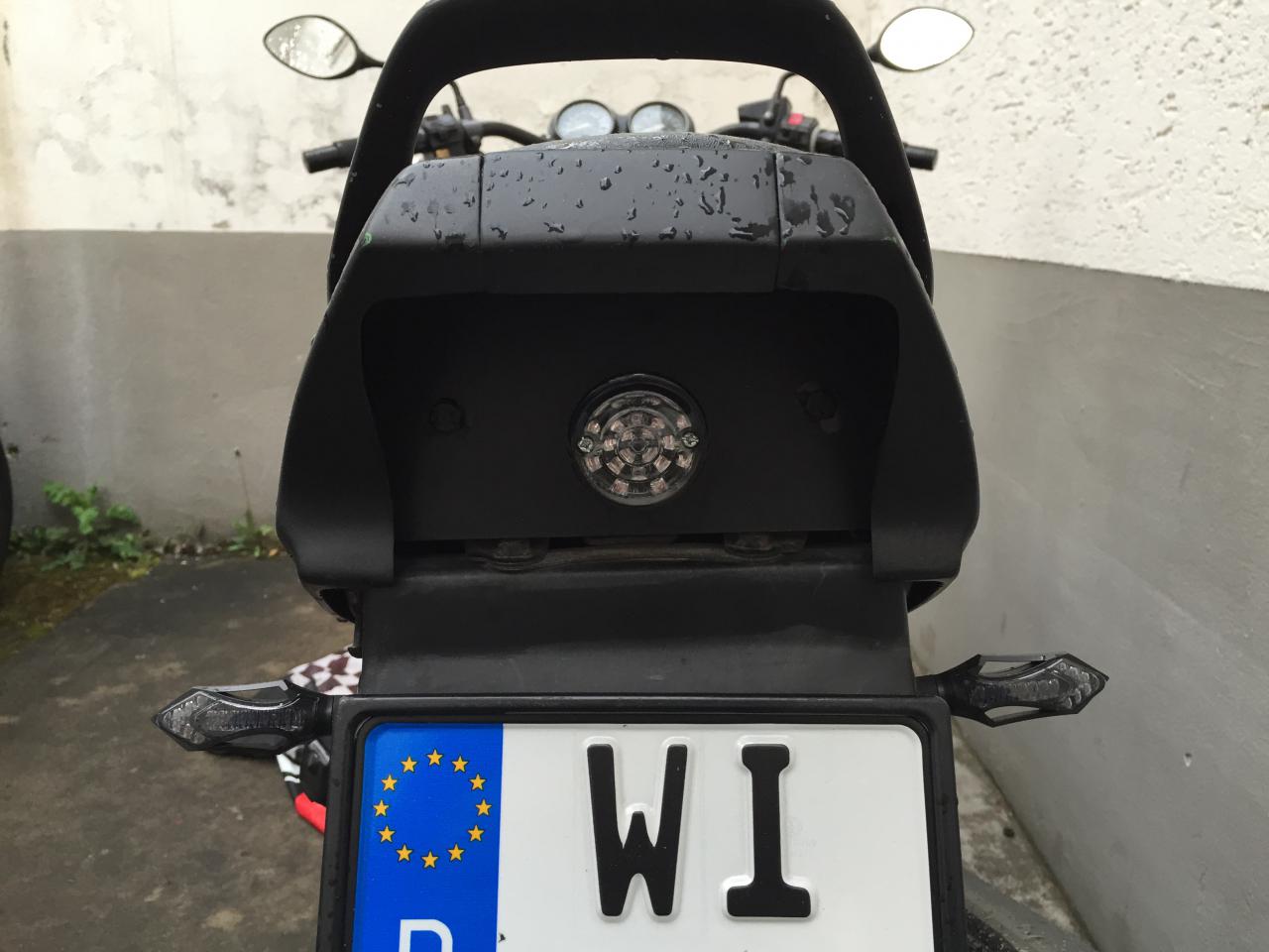

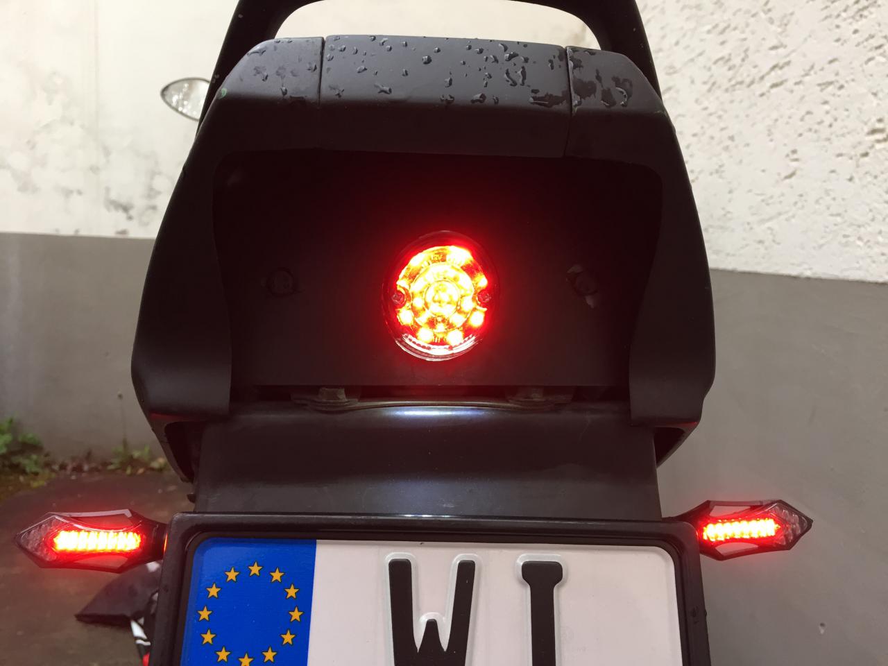

Also ich habe sogar drei Rücklichter. Habe kein Bild jetzt davon, kann das aber morgen mal hochladen. Gab auch keine Probleme beim TÜV oder bei Kontrollen. Eins davon ist auch von Louis und zwei sind jeweils in den Blinkern drin (eBay). Das "Loch" vom Originalrücklicht habe ich mit einem Stück Plexiglas gefüllt.
Kann dir morgen gerne ein Foto hochladen.

Hier mein Rücklicht
Hits:	487
Größe:	93,9 KB

Mit angeschaltetem Licht
Hits:	527
Größe:	82,9 KB

@Paincookie: dann brauchst Du zusätzlich eine Kennzeichenbeleuchtung. Bei Ariatin ist die in das Rücklicht integriert.
Zusätzlich sind manche Rücklichter und Kennz.-Beleuchtungen nur zusammen mit einer Abdeckung zugelassen. Ich denke, da geht es um Streulicht. Im Zweifelsfall sich die ABE zumailen lassen und reinschauen.
