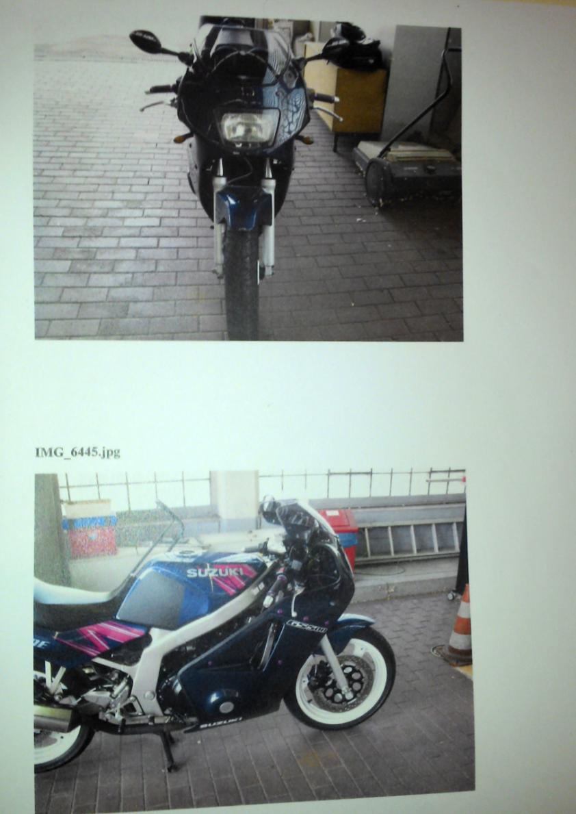

Hallo, jetzt habe ich meine GS für 2015 fertig, jetzt wird erstmal nur noch gefahren. Ob ich das 2016 auch noch so lasse, schaumer mal...

Hast du die VVK lackiert/lackieren lassen oder hast du die schon so gekauft?
Weil wirklich zum Rest der Maschine passt die Farbe ja nicht.

Hallo, ich habe die Teile lackieren lassen, allerdings nicht in Metallic. So unterschiedlich wie auf dem Foto wirkt das aber in echt gar nicht...., und um das ein wenig auszugleichen, habe ich Schrauben und Verkleidungsscheiben in farbigem Alu gekauft....

ich liebe die Violetten Akzente ;D

Hallo, es stimmt schon, die Grundfarbe stimmt nicht richtig überein. So deutlich aufgefallen ist mir das aber erst auf dem Foto, in echt sieht man das kaum.Wenn ich das offiziell in einer Lackiererei in Auftrag gegeben hätte, dann hätte ich wohl auch Theater gemacht. Aber so muß ich das hinnehmen. Unter dem Strich war das alles auch gar nicht so billig. So hätte ich eigentlich auch komplett die Farbe wechseln können.....
