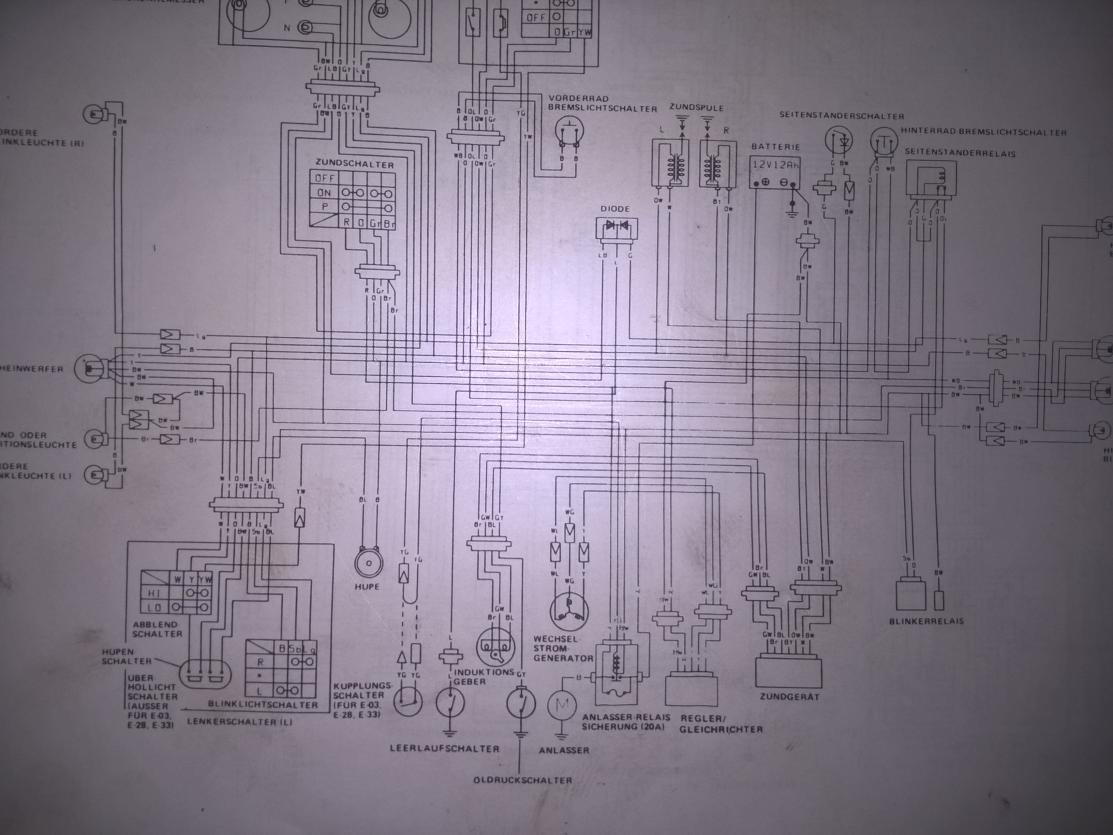

Nein ich meine schon das Seitenständerrelai. So stehts in meinem schaltplan drin. Und wie muss ich es genau überbrücken?Klicke auf die Grafik für eine größere Ansicht

google mal nach "Suzuki_GS500E_89-99.pdf", da wirst du ein Werkstatthandbuch finden. Da ist auf Seite 5-10 und 5-13 das System beschrieben. Damit kannst du eigentlich alles durchmessen.
Aber wenn dein Anlasser beim Druck auf den Starterknopf dreht, dann müsste eigentlich auch Spannung an der CDI anliegen. Also würde ich Das orange-weisse Kabel vom rechten Lenkerschalter aus verfolgen: da muß am Lenker noch 12V drauf sein, und die müssen auch an der CDI ankommen, ansonsten ist es irgendwo unterbrochen.
Wenn der Anlasser gar nicht dreht, dann prüfe nach seite 5-10 und 5-13, irgendwo muß da etwas nicht schalten.
Edit: so, nochmal deine beschreibung mit dem Schaltplan verglichen.
Das Grüne kabel am Relais muß knapp unter 1V haben, wenn entweder der Leerlauf drin, oder der Seitenständer eingeklappt ist. Ansonsten ist der Schalter, die Diode im Seitenständerschalter oder die Doppeldiode kaputt.
Das orangene Kabel am Relais muss immer 12V haben, wenn die Zündung an ist, das ist die Zentrale Plus-Leitung.
Wenn das Relais durchschaltet (Orange 12v und Grün 0V), dann muß am Orange-Blauen Kabel auch 12V rauskommen. Diese orange-blaue Leitung wird dann vom Killschalter auf die Orange-weisse durchgeschaltet.
So, damit solltest du Werte zum Messen haben

Deine Vermutung ("Das Massekabel wird vom Seitenständerrelais...") wird aber vom Schaltplan nicht gestützt.
Der ist der Meinung daß die CDI über das Schwarz-Weisse Kabel immer Masse haben sollte.
Im Zweifelsfall würde ich dem Schaltplan folgen. Und das schwarz-weisse Kabel mal bis zur Masse verfolgen.

Wenn am Massekabel 12V anliegen, dann hat es keinen Kontakt zur Masse. Das Massekabel muß auf 0V liegen. Außerdem geht das schwarz-weisse kabel laut Schaltplan gar nicht zum Seitenständerrelais.
Wenn das orangene Kabel keine 12V hat, dann ist es unterbrochen. Das orange-blaue ist vom Relais geschaltet, wenn da keine 12V liegen ist entweder das Relais kaputt (es schaltet nicht durch) oder an der Relaisspule liegt keine Spannung an (Seitenständerschalter etc. wie oben beschrieben).

Nein das bw geht zum schalter und dann geht es mit grün weiter zum relai. Aber wie tust du messen? Also von der Batterie aus? Den ich habe um das schwarze zu messen den + der Batterie und dann mit dem anderen die Kabel abgegangen.

Das ist deine Fehlannahme, es geht eben nicht "von dort aus weiter als Grün".
BW ist Masse (sollte sein). Der Seitenständerschalter schaltet das Grüne Kabel auf Masse wenn er geschlossen ist. Das Grüne Kabel schaltet dann die Spule des Seitenständerrelais auf Masse und betätigt damit das Relais.
Das Grüne Kabel kann auch noch (über eine Hälfte der Doppeldiode) vom Leerlaufschalter auf Masse gelegt werden.
Und weil dein Anlasser dreht, liegt es schon mal nicht am Seitenständerrelais. Orange-Blau hat 12V, sonst würde dein Anlasser nicht drehen. Ich wette inzwischen fast, daß Schwarz-Weiss von der CDI zur Masse eine Unterbrechung hat.
Messen würde ich mit dem Schwarzen Kabel des Voltmeters am Minuspol der Batterie oder einem anderen guten Massepunkt, dann an dern anderen Stellen die Spannung mit dem Roten Kabel des Voltmeters messen.

Deine CDI hat mit großer Wahrscheinlichkeit keine Masse. Weil Schwarz-Weiss von der CDI zur Masse unterbrochen ist. Im Prinzip hast du das auch schon selbst am 16.07.2015 17:51:18 festgestellt, aber jetzt weigerst du dich, das zu glauben?
Leg halt mal eine Brücke von Schwarz-Weiß an der CDI nach Masse (minuspol der Batterie) und ich bin mir recht sicher, daß der Bock dann läuft. Und damit wäre bewiesen, daß das Massekabel der CDI unterbrochen ist.
