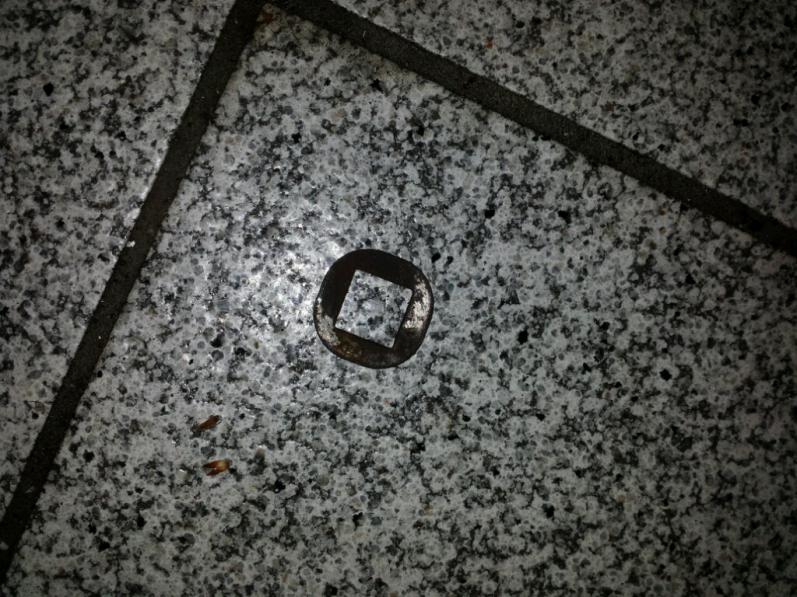

Hallo, ich greife das Thema hier mal auf. Es gab ja keine Lösung damals...
Ich habe aber das gleiche Problem, die Sozius-Fussrasten klappern. Die vom Fahrer allerdings nicht. Ich habe mal ein Video davon gemacht, vielleicht erkennt man darauf ob da einfach etwas "dämpfendes" fehlt

Ich glaube, da sollten Federscheiben mit verbaut sein. Vielleicht haben die sich zu stark gesetzt oder sind gebrochen?
Mach mal die Bolzen raus und sieh einfach nach

Kann auch sein, dass der Bolzen stark abgearbeitet ist. Ich habe z.B. Inbusschrauben drin, mit selbstsichernder Mutter.

So wie ich das sehe, fehlt da ein Teil.
Unter dem Fustrastengummi müsste eine Scheibe sein, ca. 2,5 - 3 mm dick.
Baujahr aussuchen, Typ aussuchen, unter "Footrest" gucken und vergleichen.
Das fehlende Teil heißt dementsprechend auch "Washer Rubber", Part# 43631-34A01.
Kann auch sein, dass es Fußrasten von einem anderen Motorrad sind, die nicht richtig passen.

Vielen Dank für die Tipps
Ich habe meine Kleinteilkiste noch mal durchwühlt und die Teile gefunden die ich vergessen habe. Jetzt ist auf einer Seite Ruhe, auf der anderen klappert es nur noch wenig.

Bei der Fußraste, die noch klappert, kann man vll. das Blech etwas biegen, dass es mehr Spannung zum Gummi bekommt oder etwas zwischenlegen.
