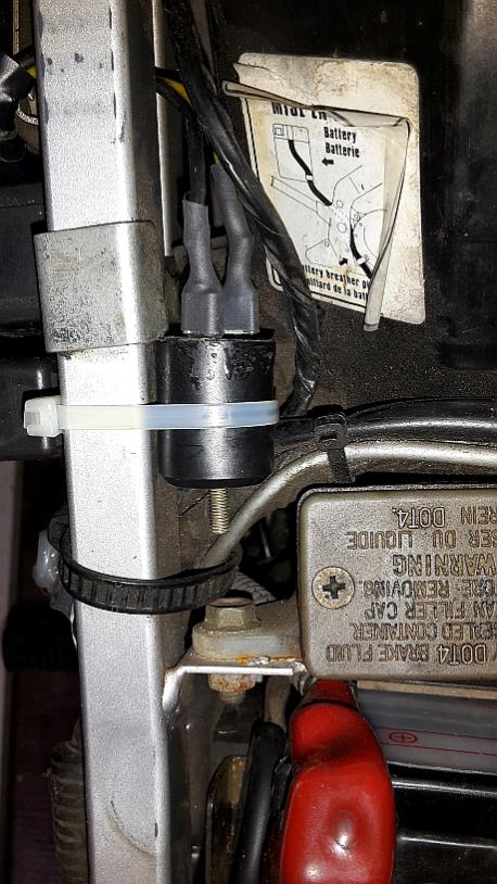

Hallo
Bei LEDs ist immer die richtige Polarität zu beachten. Da waren die Glühlampen
genügsamer. Ich kann Dir einen elektronischen Blinkgeber schicken. Der passt 1:1 in der GS.
Der ist universell, kann von 0,1...120W bei 12V und ist natürlich auch
in meiner GS500 drin. Schaltplan + Einbau in die GS ist im Anhang zu sehen.
Wenn es nicht sofort sein muss, würde ich Dir auch noch die passenden
Adapterkabel (6,3mm-3,5mm) anfertigen. Die kleinen Flachstecker habe ich
leider noch nicht vorrätig. Der Blinkgeber ist sonst auch bei ebay drin.
http://www.ebay.de/itm/Blinkgeber-Si...oAAOSwT6pV0jYF
Für die Kontrolllampe empfehle ich die Variante mit den 2 Dioden. Dann muss die nicht umgebaut werden und die 12V/1,2W können bleiben. Du greifst am Plus!!! (zwischen Schalter und Blinker, nicht die Masseseite) des Blinkers Links und Rechts mit je einer Diode die Spannung ab. Dann verbindest Du die Kathoden der 2 Dioden (der Strich an der Diode ist das Kennzeichen für die Kathode) und klemmst den Plus der Kontrolllampe dran. Der Minus der Kontrolllampe kommt an Masse. Ich habe das neulich in einer Simson so eingebaut und das hat super geklappt. Immer alles schön mit Schrumpfschlauch schützen, was gelötet wurde.
Bei Fragen einfach melden unter igb(at)posteo.de
Das mit Plus und Minus ist bei den Kabelfarben etwas kniffelig. Gelb an Orange im Bild ist Plus und schwarz an blau ist Minus. Am blauen Kabel hängt der Logik nach der Blinkschalter dran, der dann nach Li oder Re verteilt. Die Funktion der Lampen ohne Blinkgeber kann man bei ausgebauten Blinkgeber testen, wenn man 12VPlus an das blaue Kabel legt und testet, ob die Lampen dauer leuchten, wenn der Blinkschalter betätigt wird. Danach muss dann nur noch der Blinkgeber rein.
