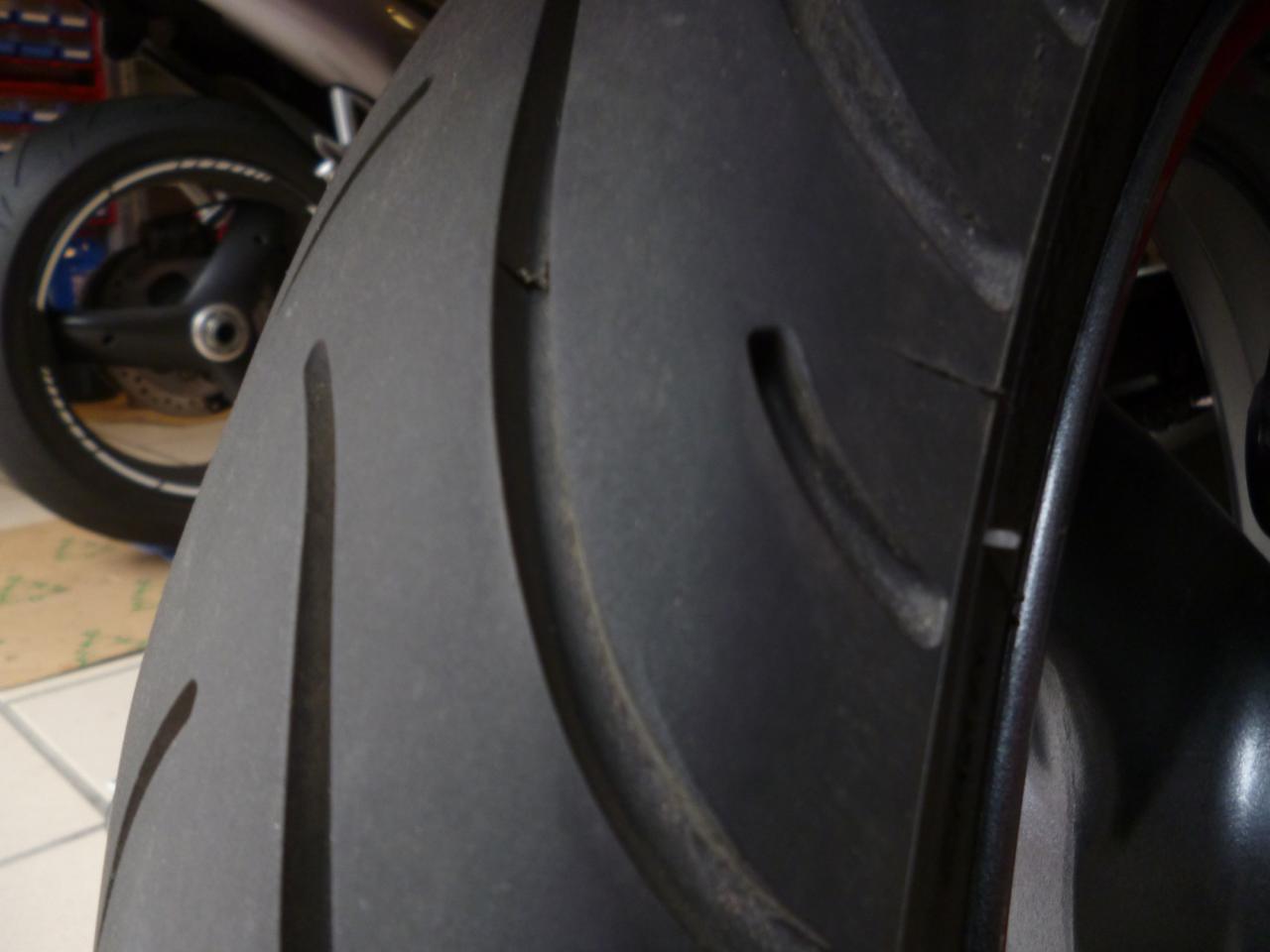

wollt mal eine Lanze brechen für den aktuellen Michelin Street Radial.
Ist im Gegensatz zum BT 45 ein moderner Radialreifen.
Habe den vorne und hinten seit Anfang 2015 drauf und muss sagen, dass er
für den Normalo super ist.
Profiltiefe nach 5000 km :
- vorn 3,5mm
- hinten 4,0 mm
Im Gegensatz zum BT 45 also erheblich langlebiger und das beste
ist, dass er auch nach dieser Laufzeit noch immer schön neutral ist.
Da waren die BT 45 immer schon vorne spitz und hinten platt.
Hier im Sauerland gibt es wenig gerade Strecken und deshalb heißt
es bei zügiger Fahrweise abwinkeln und rausbeschleunigen.
Das hat die Bridgestone ab 3000km abbauen lassen und sie
wurden kippelig. Das gleiche Abriebbild hatte ich im übrigen auch mit diesen Reifen auf einer Yamaha XJ900 F Baujahr 1994, wo ich die schon seit 10 Jahren ausschließlich fahre.
Vom Gripniveau hab ich zumindest auf trockener Straße nie
Probleme gehabt. Im Regen geh ich es eher vorsichtiger an.
Ausserdem sind die Michelin auch noch preisgünstiger.
Schade nur, dass es die Michelin nicht passend für die XJ 900 (18 Zoll) gibt. Aber da kommen die BT45 demnächst auch runter und ebenfalls neuentwickelte Radialreifen für Klassiker von Continental (Road Attack, Classic Attack) drauf. Mal sehen wie die so sind.

Mach mal bitte ein bild wie tief du reingehst und wie sie noch aussehen.

hier mal kommentarlos die Bilder.
