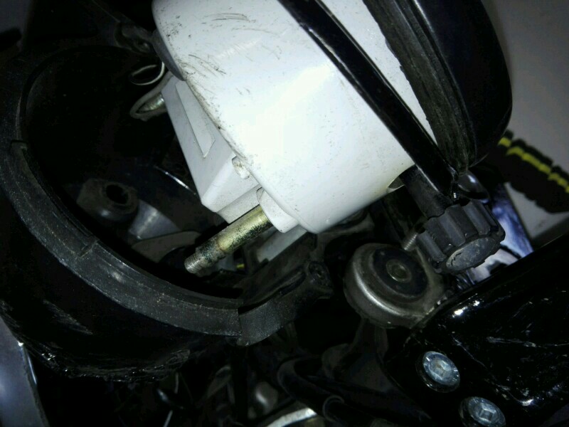

Da ich nicht sicher war bin ich in die Garage und habe den Kram auseinander gebaut: die Schraube muss nicht ab!

Bitte schau das Bild oben an! Zum Wechsel der Birne muss das Stellrad nicht abmontiert werden....
Wenn du die Schraube unbedingt raushaben willst, schleife einen Schraubendreher scharf zu und versuche ihn mit leichtem Klopfen anzusetzen und zu drehen.....

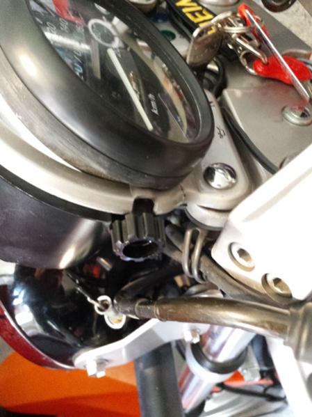

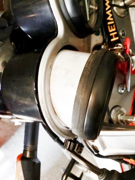

Hier die versprochenen Fotos.
Sobald ich die Schrauben unter den Chrom-Kappen rausgebohrt habe, kommen neue Fotos und ich werde über das Ergebnis berichten.

Du musst natürlich auch den Drehzahlmesser abschrauben und die 3 Schrauben die die Brille mit dem Becher verbinden rausdrehen, dann sollte es gehen auch ohne die Schraube aufzubohren, nur eben etwas fummeliger.

Wenn du dn Schraubenkopf des Rückstellers abgebohrt hast, kannst du den Rücksteller abziehen. Dann sollte der Schraubenrest raus gehen - von mir kannste ein neues Schräubchen bekommen, hab solches kleines Zeug in meiner Ramschkiste

So, Tachobeleuchtung gewechselt und LEDs verbaut.
Die Schrauben von der Tachobrille wurden ausgebohrt und neues Gewinde geschnitten.
Die bisherigen Poster hatten Recht. Wenn Brille ab ist, kann man den Becher soweit nach hinten schieben, dass man die Beleuchtung wechseln kann.
Leider konnte ich das Grundproblem ( Knopf des Rückstellers) nicht beheben. Um die innere Schraube rauszubohren, benötigt man einen 8 cm langen 2 mm Bohrer. Sonst kommt man nicht tief genug an den Schraubenkopf. Sobald ich einen solchen Bohrer habe werde ich mein Glück versuchen.
