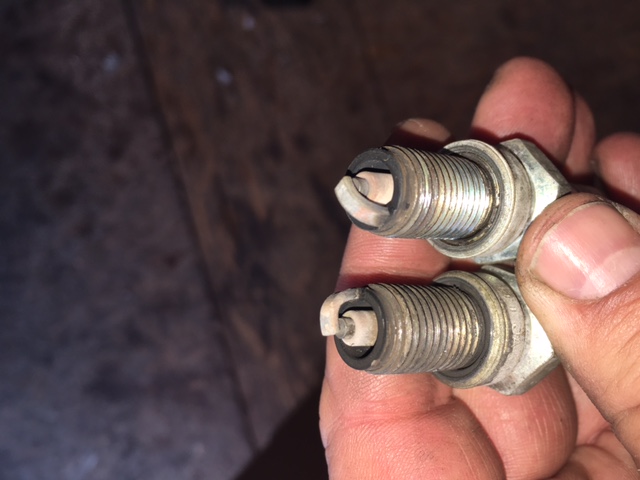

Kerzenbild siehe Foto.

Kerzen sehen ok aus.

Gemischschrauben von ca. 1,5 Umdrehungen bis ca. 3 Umdrehungen alles durchprobiert. Natürlich erst warm gefahren ( Öl 100 Grad).
Leerlaufinstellung nach Gehör habe ich natürlich gemacht, und auch anders probiert.
Wenn jemand in der Nähes sich mit Vergasern auskennt und ich mich zur Diagnose dort mak einfinden dürfte wäre ich aber sowas von dankbar.....

Langsames Abtouren deutet auf zu mageres Leerlaufgemisch, mach mal noch ne halbe Umdrehung auf.
Die maximale Leistung nicht bei Vollgasstellung, sondern bei knapp drunter hatte ich auch schon , meine war da zu fett. Schwimmerkammerniveau senken.
Kerzenbild bei Vollgas kriegst Du nur wenn Du auf der AB mal 3 km Voggas fährst, dann Zündung aus und Ausrollen lassen und dann kontrollieren.
Wenn Du nämlich mit teillast und Lastwechsel nach Hause fährst um dort zu gucken, hat sich den Kerzenbild schon weider verändert.
