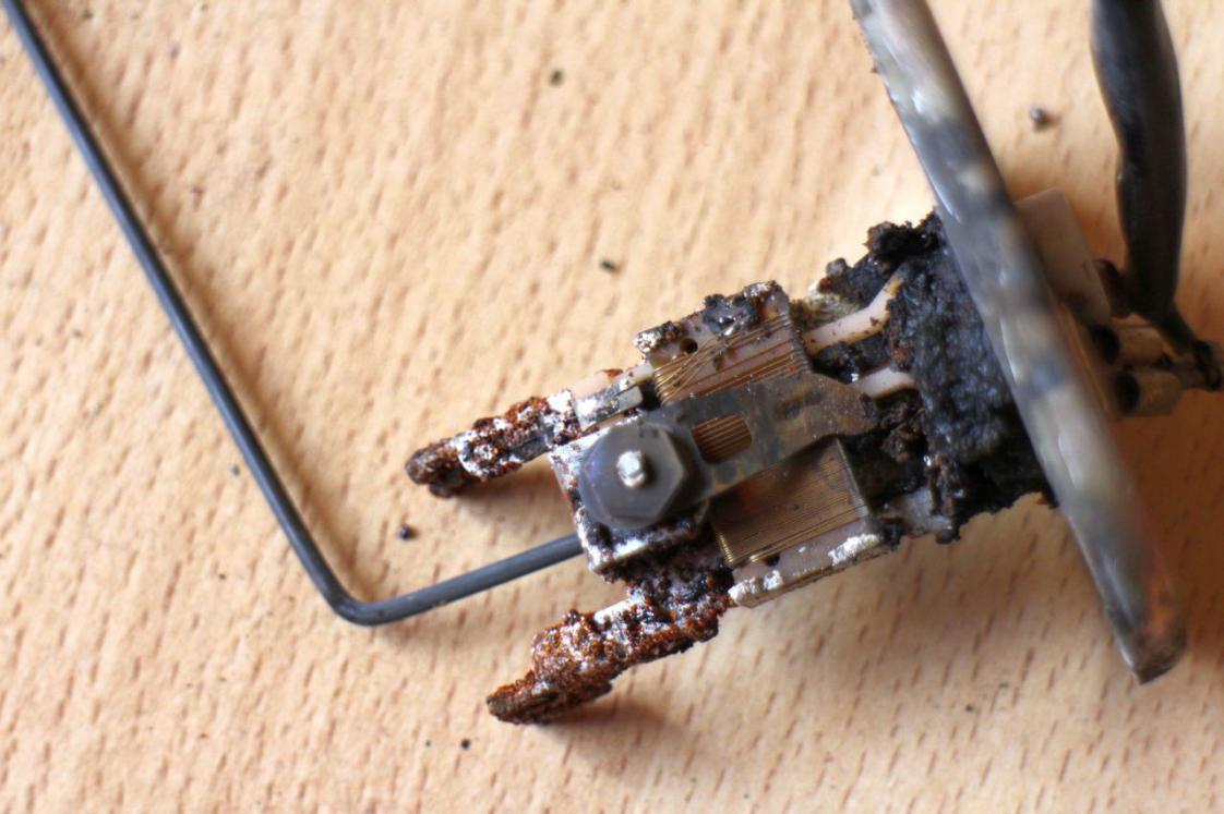

Anbei noch ein Bild von einem Tankgeber aus einer Zephyr die 1,5 Jahre in einer im Winter feuchten Garage stand und nur halbvoll getankt war. Der Tank selber war dann auch "gelöchert" wie ein Sieb.
Gruß Michael

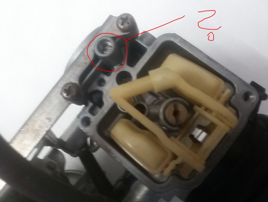

Beiträge: 12
Kilometer: 18140
Standard Resultat: Vergaser auseinander gebaut
Hi zusammen,

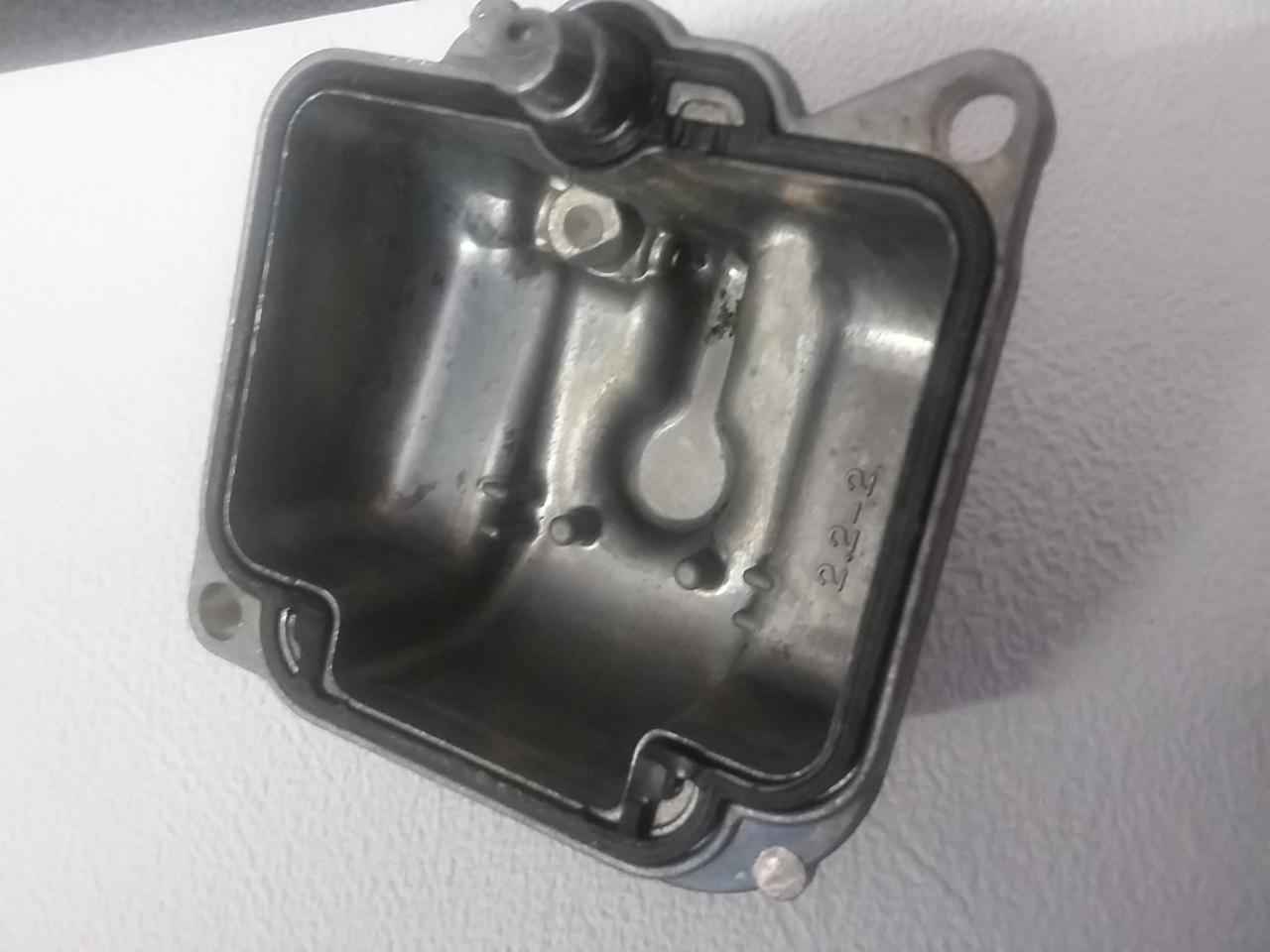

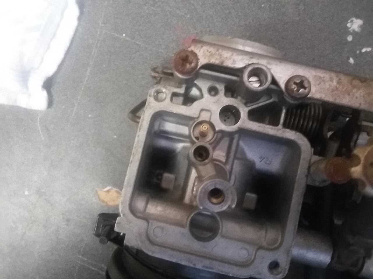

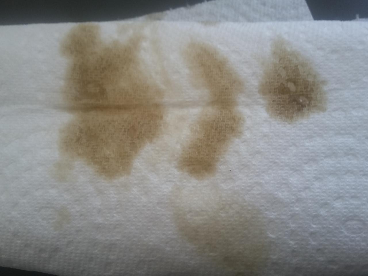

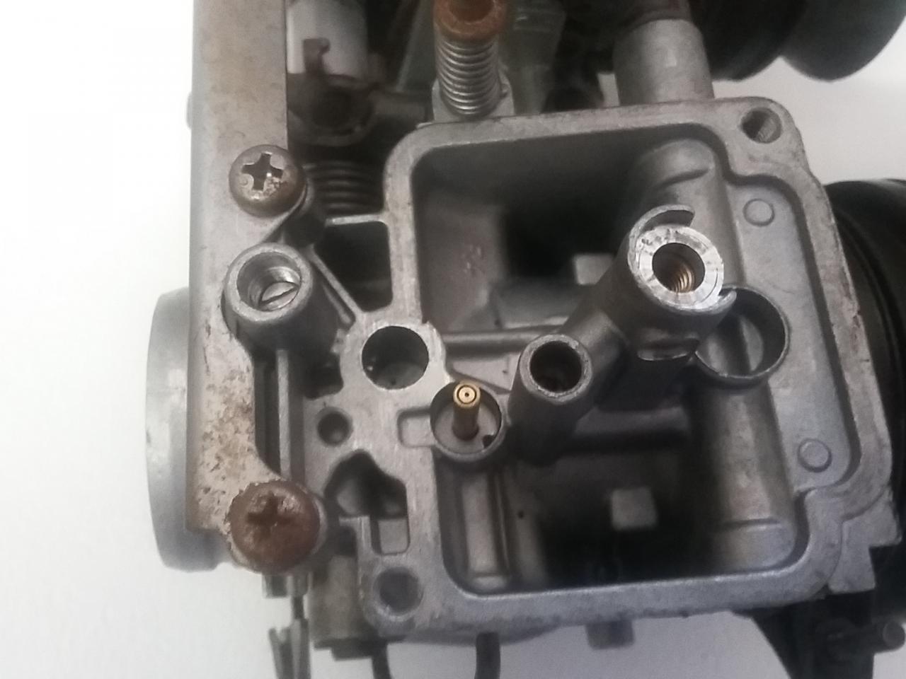

ich habe den Vergaser nun ausgebaut und grob zerlegt um den Zustand zu prüfen, wie angekündigt:
Meiner Meinung nach sieht das alles !sehr! sauber aus, die Ventile sind ebenfalls sauber (man kann durchgucken, keine Verschmutzung zu erkennen). Habe die ganz wenigen Ablagerungen trotzdem mit einem Pinsel entfernt und die Ventile nochmal durchgepustet. (Bilder der Teile sind angehängt.) Lasse ihn jetzt erstmal so zerlegt, da man ja jetzt Schlussfolgern kann, dass das Problem wohl nicht am Dreck lag und eventuell noch Einstellungen notwendig sind. Auf dem einen Bild habe ich eine Schraube markiert, wie heißt diese und was macht die? Ich habe an der einen rumgedreht (verwechselt mit Ventil) und müsste diese wieder korrekt einstellen.
Beim ausbauen, als ich das Benzin aus den Schwimmerkammern abgelassen habe, ist mir aufgefallen, dass da ziemlich viel rauslief (so ca. 0,2 liter). Ist das normal?
Nun prüfe ich ob Benzin im Öl ist und schreibe das Ergebnis dann wieder hier rein.
VG an euch
Erdnuss

Die markierte Schraube ist die Gemischschraube.
Schau mal im Drossel-Wiki nach, wie die eingestellt werden muss. Bis zum Anschlag(Vorsicht, Spitze nicht plattdrehen) reindrehen und dann je nach Drossel und BJ 1,5-2,5 Umdrehungen rausdrehen.
Später kann man da noch Feintuning vornehmen und nach Gehör einstellen.

Ich habe grade das Öl geprüft und es ist ca. 0,5 cm über der FULL markierung (also zu viel) das Öl riecht Eindeutig nach Benzin und nicht so "neutral" wie das Öl welches man reinfüllt.. und ist ziemlich Braun (normal?) siehe Bild im Anhang.
@ Merle: Es ist also Benzin im Öl (wobei mir die Erfahrung fehlt um mir hier ganz sicher zu sein) .. was heißt das nun fürs weitere Vorgehen?
LG und Danke euch

Neues Öl und Ölfilter, der Benzinhahn und die Schwimmernadeln sind undicht.

Ich würde wie folgt vorgehen:
1. Motor nicht mehr starten bis alles in Ordnung ist
2. Unterdruckbenzinhahn kontrollieren, der sollte auf ON oder RES schließen, wenn der Motor nicht läuft und nur auf PRI öffnen. Zur Prüfung kann man den Benzinschlauch am Vergaser abziehen. Läuft kein Benzin OK, läuft Benzin nicht OK, sofern der Benzinhahn nicht auf PRI steht. Kann auch sein, dass der Vorbesitzer den Unterdruckbenzinhahn auf manuellen Betrieb umgebaut hat. http://www.gs-500.info/index.php?tit...etrieb_umbauen Dann stimmen aber die Bezeichnungen am Benzinhahn nicht mehr und man muss den Benzinhahn immer schließen.
3. Vergaser überholen, neue Schwimmernadelventile und O-Ringe, Schwimmerstand einstellen. Die Schwimmernadelventile können durchaus noch gut aussehen und trotzdem nicht mehr dicht schließen. Muss man ausprobieren oder gleich neue einbauen. Bei meiner musste ich die Dinger auch zwei mal reinigen bis die wieder dicht waren. Und nein, abwischen alleine reicht nicht.
4. Ölwechsel und neuen Ölfilter.
