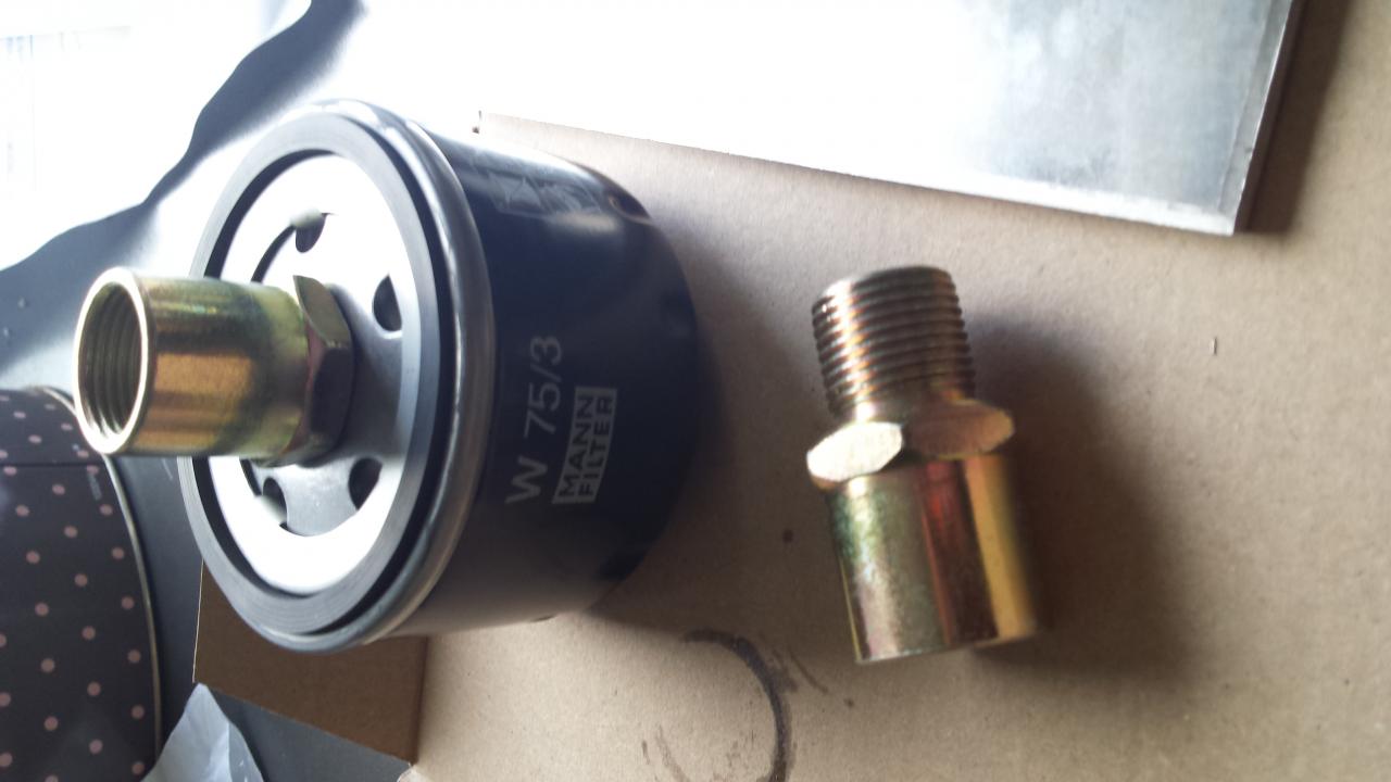

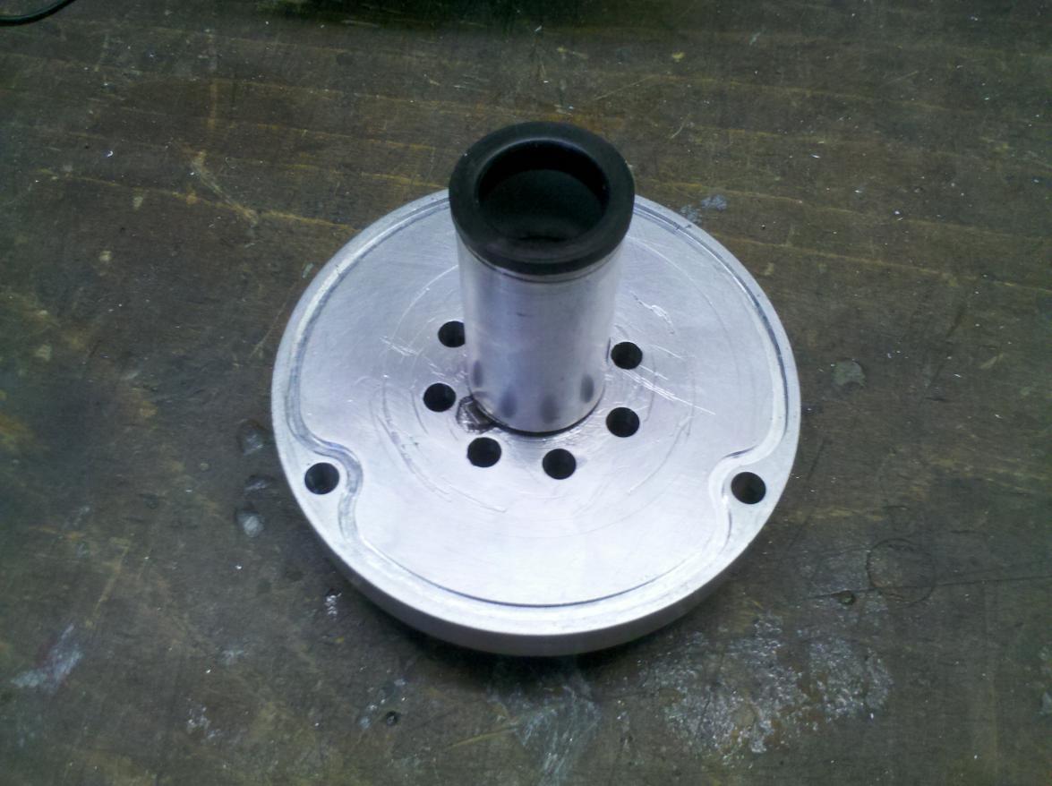

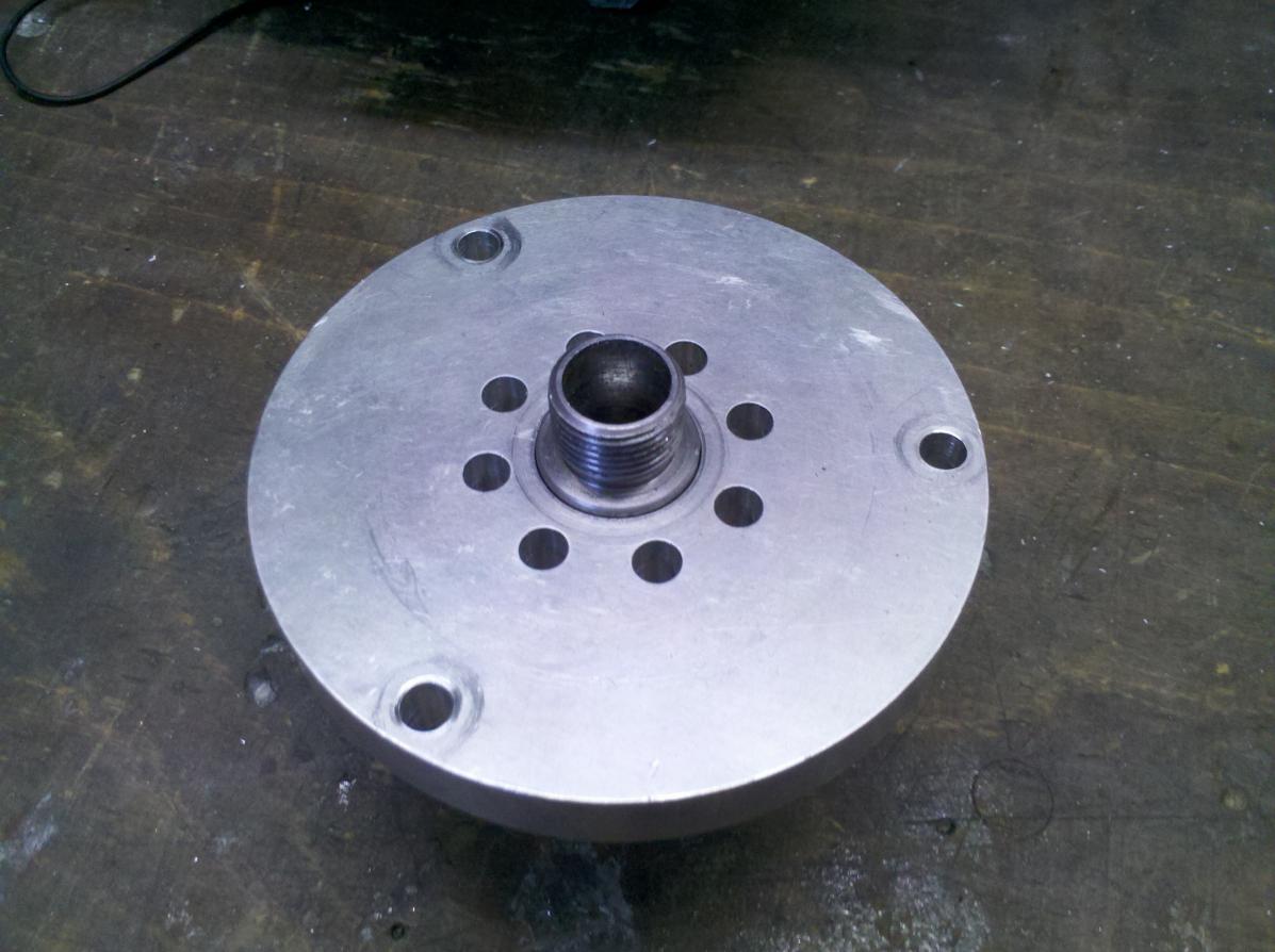

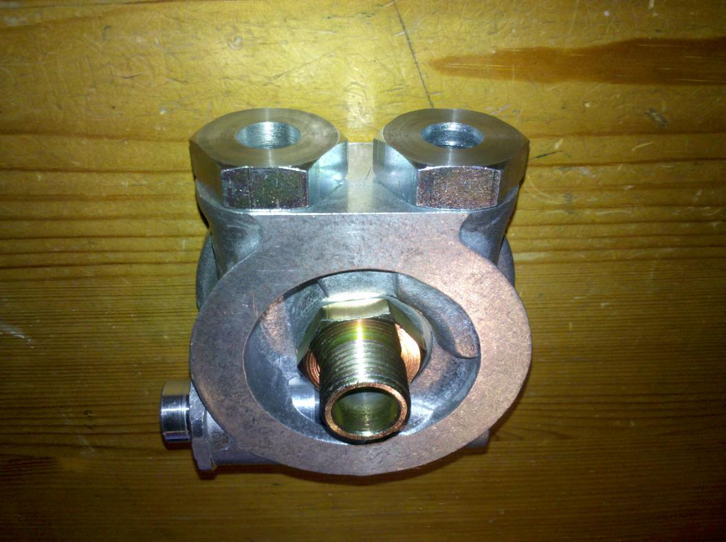

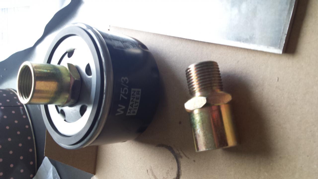

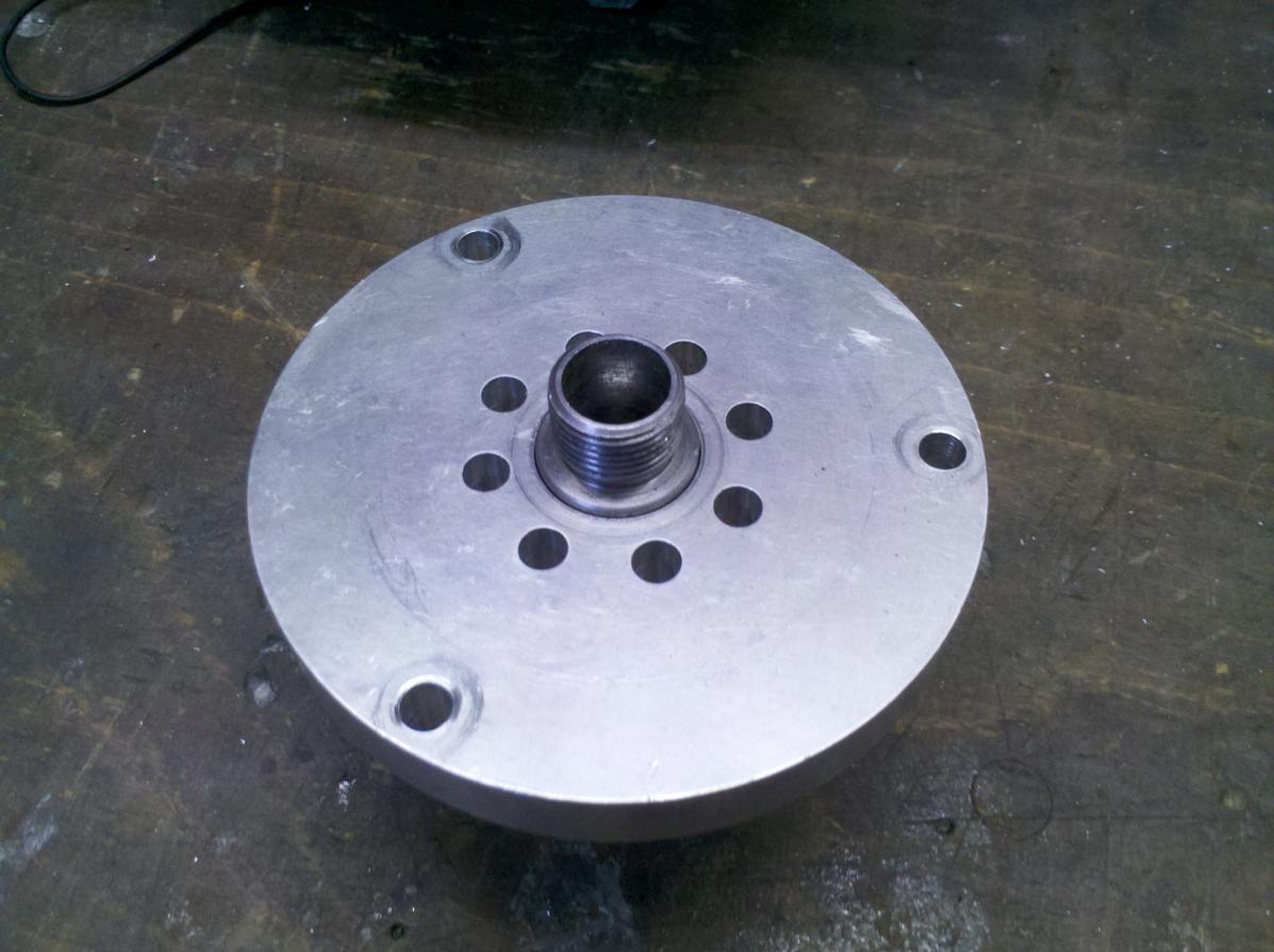

Heute ist das erste Material gekommen.
Hier mal schnell fotografiert für den ersten Eindruck.
5er Alublech ALMG3
Der Adapter und der Filter.
Für das Rohr zum Rücklauf gibts jetzt zwei alternativen.
Entweder mit einem Außengewinde versehen lassen und dann einfach auf den mitgelieferten Adapter aufschrauben oder direkt ein Rohr drehen lassen, dass durch den Adapter reicht. Anstatt den Sechskannt dann einfach einen kleinen Flansch, der zum Adapter abdichten kann und den Adapter an die Grundplatte anpresst. Bin mir noch nicht schlüssig wie ich es mache.
Aber soweit könnte das hinhauen
Jetzt muss aber erst die Motoraufhängung geschweißt werden. Irgendwann nächste Woche wenn der Kollege Zeit hat.
Dann baue ich das Teil mal dran, bzw. muss erst mal noch zu meinem Dreher gehen und mal vorsichtig anfragen ob er mir das relativ kurzfristig machen könnte. Immer der Ärger wenn man bei anderen am Hintern kratzen muss.
Hier mal die ersten Bildas.
EDIT: diese Alu-Grundplatte bleibt ja dran. Die wird beim Öl/Filterwechsel nicht abgemacht. Ich mache an die unterste Stelle noch ein 8er oder 10er Gewinde rein. Da kommt dann eine Schraube rein, die man zum kompletten ablassen des Öles rausdrehen kann. Sonst bleibt ja immer etwas hinter dieser Platte stehen. Da kommt aber nur ein Aludichtring drauf und nix Flüssiges
Nochn Edit: das mit der Schraube kann ich glaube ich abhaken. Habe nochmal auf die Bilder geschaut. Ich glaube das wird dann doch zu eng. Egal, dann muss die Platte dann doch runter beim Ölwechsel

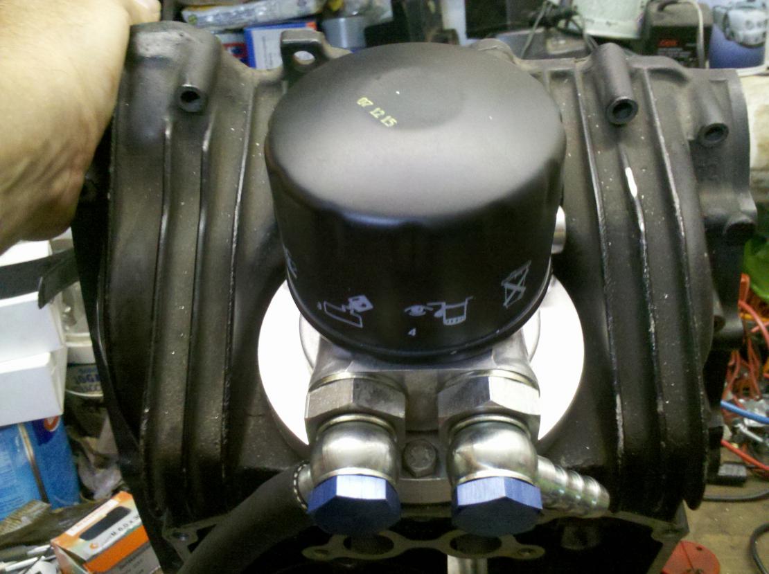

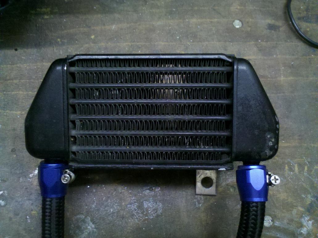

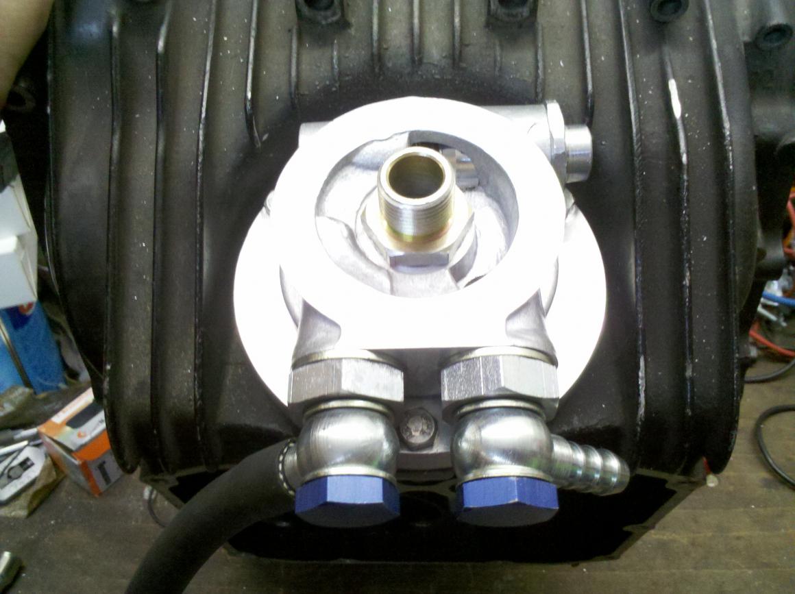

hier mal ein paar Bilder.
Werd die Teile beim nächsten Ölwechsel einbauen(Hab mir 4 Adapterplatten fräsen lassen, man weiss ja nie ob was schief geht). Momentan läuft einer der Adapter ohne Kühler, nur mit aussenliegendem Ölfilter inzwischen schon seit 5000km. Als Zwischenlössung wurde ein Ölfilterkühlring angebracht. Ist aber nicht wirklich eine Alternative und bringt nur bedingt was.
Die Schlauchanschlüsse des Adapters wurden abgedreht und ein M14x1,5mm Gewinde für die Hohlschraube reingeschnitten.
Der Ölkühler stammt von einer BMW.
Gruss

Cool... ist ja auch genau meine Lösung. Funktioniert doch.
Hast Du als Dichtung den Dichtring vom originalen Ölfilter genommen ? Das hatte ich mir noch überlegt.
Was fürn Kühler hast Du genommen ? Sieht ganz gut aus. Nicht so plumb.
EDIT: nicht GANZ meine Lösung. Bei mir kommt ja ausschliesslich die "gefährliche" Flüssigdichtung hin

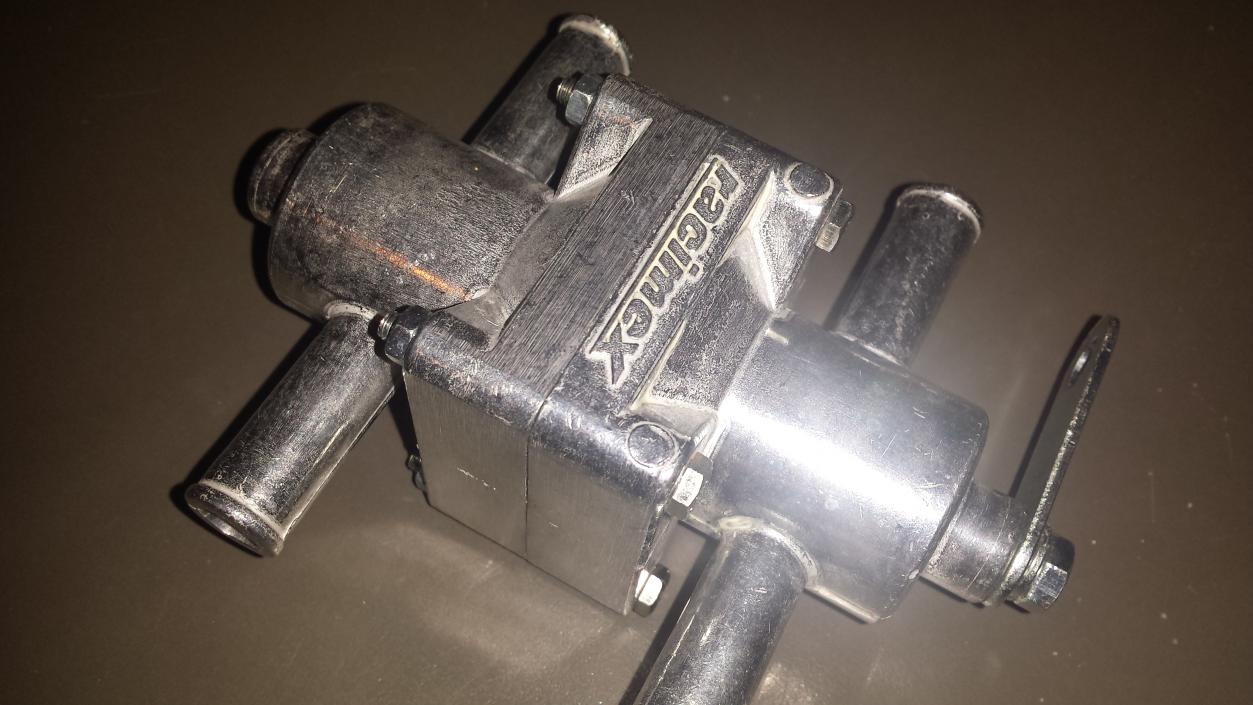

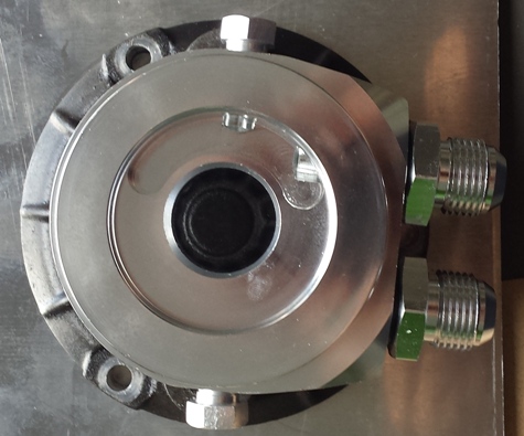

Habe mir mal ein Thermostat besorgt. Das Racimex gefällt mir vom Arbeitsprinzip recht gut.
Es fängt sich bei ca. 75 Grad an zu schließen und ist bei 80 Grad ganz zu. Heißt hier dass ab dann das Öl durch den Kühler muss
Abmessungen:
Breit 125 mm über alles
Hoch / Tief 50 mm
Anschlüsse 12 mm AD
Die Anschlüsse könnten etwas dünner sein, aber das wird schon irgendwie machbar sein.

wo soll der Thermostat hin ?
Ich denke da ist eine Lössung Adapterplatte mit integriertem Thermostat einfacher, speziell bei Maschinen ohne Verkleidung.
Deshalb habe ich einen Adapter mit Thermostat gewählt.
MfG

Stimmt. Ich habe die auch gesehen. Gibts auch von Racimex. Aber irgendwie ging mir im Kopf rum..wenn das Thermostat kaputt geht...dann wirds kompliziert zu reparieren. Wenn das nur zwischendrin steckt ist das mal schnell repariert (dann halt ohne Thermostat).
Aber grundsätzlich hast Du Recht.
Das weis ich noch nicht genau. Werde ich mir überlegen wenn ich das vor mir habe. Aber...ich werde vermutlich eine Verkleidung dran packen. Insofern wäre das etwas einfacher.
Mal sehen.

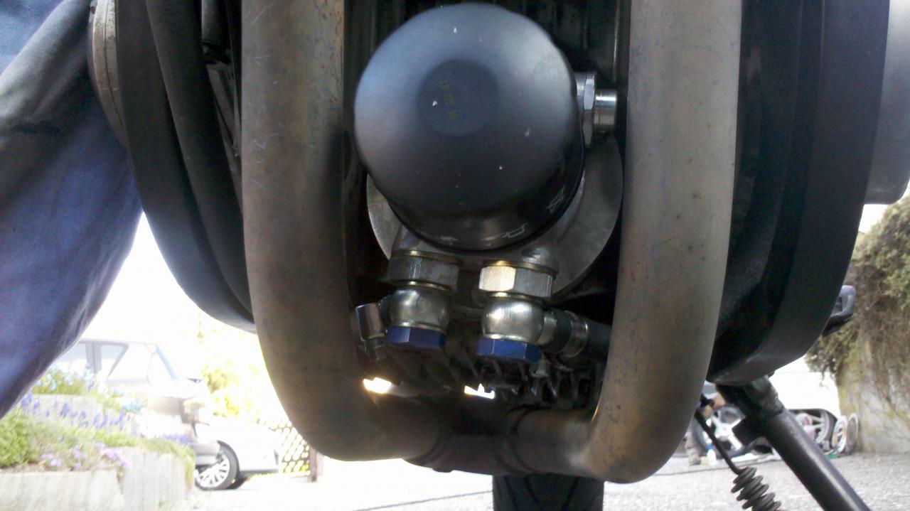

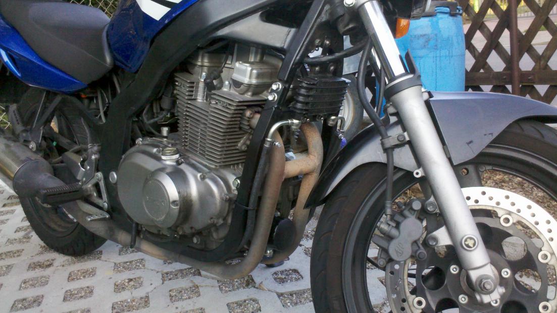

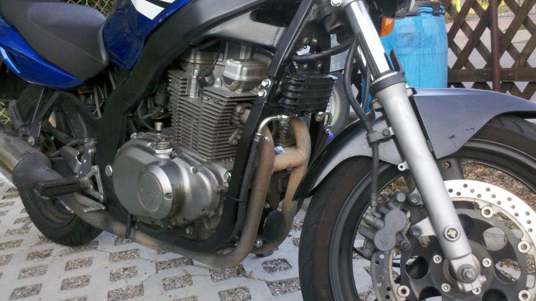

Ölkühler mit Thermostat ist nun endlich drin.
Das bedeutet endlich keine Temperaturen über 100°C mehr.
Durch das Thermostat bleibt die Dauer der Warmlaufphase wie gehabt.
Also auch kein Problem im Winter.
Da das Thermostat bei 80°C aufmacht stellt sich selbst bei strammer Fahrt eine Temperatur von 90°C ein. Das sollte der Lebensdauer des Motors entgegenkommen.
Ich werde die restlichen 3 Adapter die ich habe noch verbauen wenn ich die ensprechenden Mopped's im Netz finde.
Bei Modellen mit Drehzahlmesserwelle muss der Kühler höhergesetzt werden, ist aber kein Problem. Der Kabelbaum muss dazu umglegt werden, ist aber auch kein Problem.
Den Ölkühler der BMW habe ich nicht eingebaut, der war mir zu groß, ist jetzt einer von der Hyosung 125. Falls man eine grössere Kühlleistung will kann auch ein breiterer eingebaut werden.
Hätte ich fast vergessen, die Hupe muss natürlich auch weg/versetzt werden.
Die Kabelbinder mit denen die Ölschläuche fixiert sind(war eigentlich nicht wirklich nötig, nur zur Sicherheit) verschwinden auch noch, hab schon was muss aber noch lackiert werden.
Wenns fertig ist mach ich noch ein paar Bilder.
Gruss Hecktik
