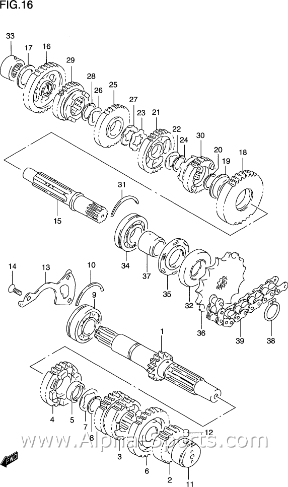

Da du eh ans Getriebe musst um die Antriebswelle/Getriebeausgangswelle zu tauschen, kannst du dann doch einfach die kürzere Buchse verwenden.
Der Rest der Welle ist afaik gleich.
Kurze Buchse (32,7 mm) -> Ritzel mit Bund
lange Buchse (35,6 mm)-> flaches Ritzel.
http://www.alpha-sports.com/spst/1998%20GS500E/52.gif
Alt 12.06.2017, 14:33:59   #7
Ich komm grad wegen Handy nicht bei alpga rein.
Haben alte und neue Wellen echt due gleiche Nummer?
Frage ist, ob die Verzahnung der alten Wellen schon tief genug für die breiteren Ritzel ist.
Das Entlüften hab ich echt überlesen. Sorry
Alt 12.06.2017, 15:00:53   #8
Ja, die Wellen haben über alle Baujahre die selbe Nummer.

Ja cool. Rein optisch hatte ich schon den Eindruck, daß das nur an der Buchse liegt, aber so ist's dann wirklich schön einfach. Die Buchse hab ich ja, nur das innere Gedärm muß halt getauscht werden.
Bei Lagern und Schaltwellen hatte mir mein Getriebespezi schon die Info gegeben, daß das p&p ist, nur beim Abtrieb war ich mir nicht sicher.
Na dann mach ich ich die Tage mal ans Zerlegen...
