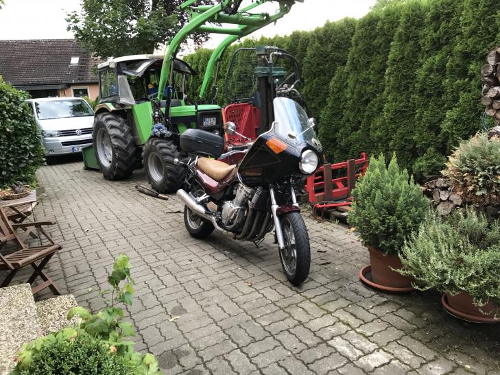

ich hab gerade eine alte Vetter Windjammer Verkleidung an der GSX1100G durch den TÜV bekommen.
Da würd mich jetzt aber mal ein Bild interessieren...
Kukksu:
http://www.gsx1100g.net/forum/viewto...10832&start=60
Dieter

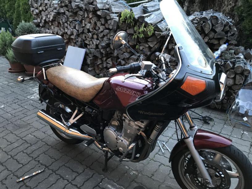

Bilder
Hits:	780
Größe:	101,5 KB
ID:	27069   Klicke auf die Grafik für eine größere Ansicht
Hits:	769
Größe:	111,8 KB

Alt 18.08.2017, 14:05:39   #8
Schöner Deutz
Alt 18.08.2017, 14:17:26   #9
dieterpapa
Registriert seit: 18.08.2017
Beiträge: 10
Schöner Deutz
Ja
dieterpapa ist offline   Mit Zitat antworten
