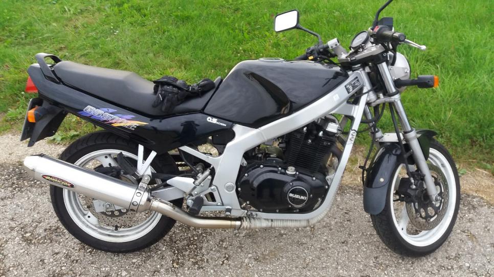

Einige Bilder meiner GS500E:

Ich hoffe, du hast das vorher mit einem Sachverständigen abgesprochen und das ist nicht das Ende deines Umbaus.
So sieht das nicht nur nicht gut aus sondern es ist auch nicht zulässig.

Mit dem Heckrahmen brauchste so nicht zum TÜV fahren!
Den Weg kannste Dir sparen!

Im Grunde kann ich mir das wirklich sparen, ich bin mir aber nicht sicher ob meine Schweißausbildung ausreichend ist um den Rahmen eigenhändig durch eingeschweißte Verstrebungen versteifen zu dürfen. Ich habe Notfalls noch einige Bekannte die das problemlos in Ihren Betrieben für mich erledigen könnten. Wenn ich die Genehmigung dazu hätte würde ich es aber trotzdem gerne selbst erledigen.
Noname ist offline   Mit Zitat antworten

Normalerweise macht man sich vorher Gedanken, wie man was macht und flext nicht auf Teufel komm raus.
Wenn gute Schweißnähte ziehen kannst, dann leg los.

Ich habe die Lenkeraufnahmen einfach umgedreht und mit längeren Schrauben versehen damit die Griffe etwas tiefer sitzen und ich mir das geplante Gesamtbild etwas besser veranschaulichen kann. Für längere Ausfahrten ist diese Lenkerposition vermutlich ungeeignet. Bezüglich des Schutzblechs bin ich mir noch unsicher.
Das werde ich die kommenden Tage mit dem TÜV Prüfer persönlich besprechen.

Neue Stahlflex Spritleitungen verbaut vom Tank zum Benzinhahn und vom Benzinhahn zu den Vergasern.
Neuer Fehling Stummellenker verbaut (gab es mit Teile Gutachten für ca. 70 Euro im Netz).
Neue Gabelgummis sowie gebrauchten Leder Tankbezug (Bagster) montiert.
Als nächstes kommt ein neuer Scheinwerfer mit Gitterverblendung dran und der Heckrahmen wird von mir verschweißt, abgeflext, grundiert und am hinteren Teil neu schwarz matt lackiert.
