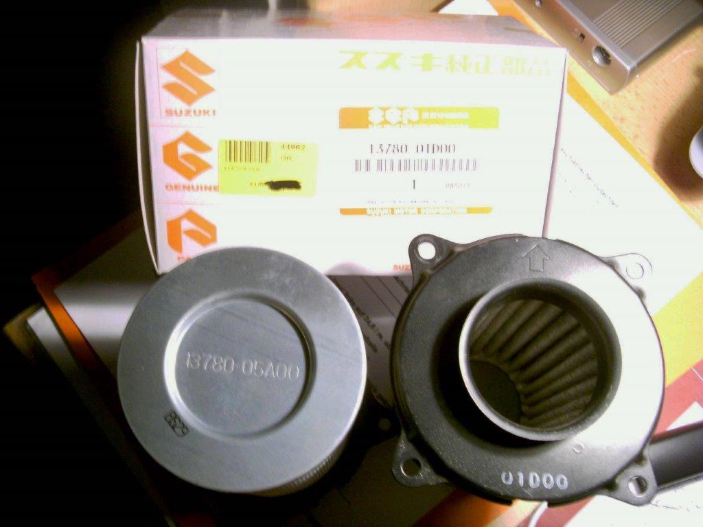

Auf keinem der Filter, die ich bisher in der Hand hatte, war eine Bezeichnung aufgedruckt. Weder von Suzuki, noch von anderen Produzenten.

Also meine Luftfilter hatten immer auf der geschlossenen Seite die Ersatzteilnummer eingeprägt, z.B. 13780-05A00, und auf der offenen Seite den Filter-Typ, z.B. 01D00, aufgedruckt (siehe Foto).
Hits:	1318
Größe:	73,4 KB

Danke für das Bild mit den Teilenummern. Das hilft mir.
Wenn du einen von Hiflo oder Suzuki direkt hast, ist immer der Suzuki-Code (01D00, etc.) aufgedruckt. Andernfalls ist er nicht ident.
Zudem gibts Händler, die glauben weil die LuFi gleich aussehen und von den Abmessungen gleich sind, auch tatsächlich ident sind ---> das sind sie NICHT!

Es kann auch vorkommen, das der Code nur auf der Verpackungsschachtel steht - ist mir auch schon untergekommen - und es war tatsächlich der Richtige (ohne jegliche Bezeichnung) drinnen.........
