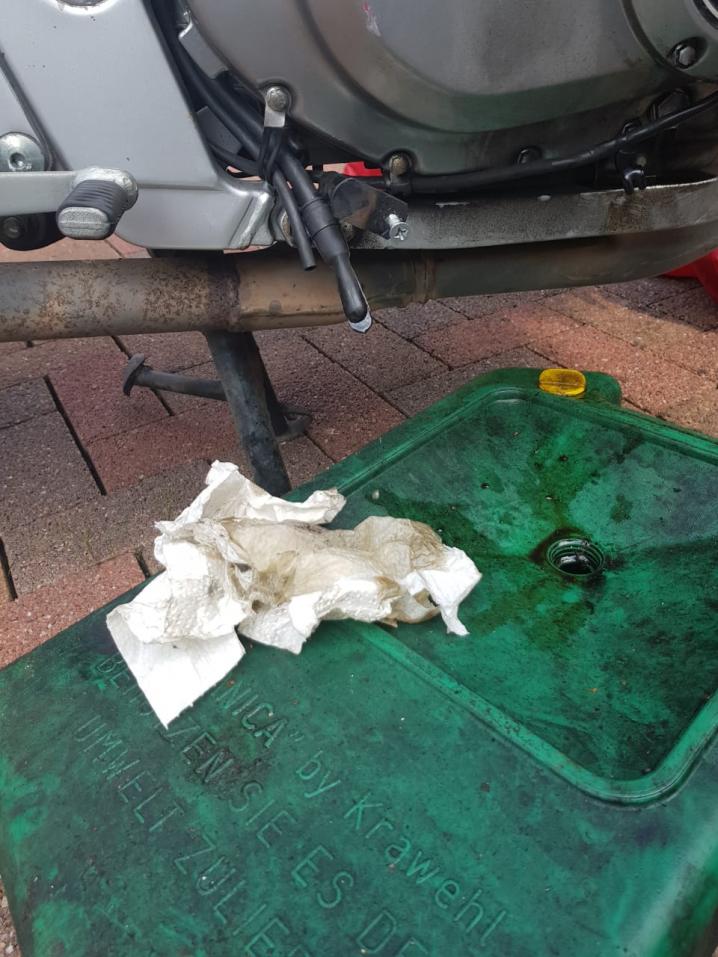

Wie gesagt während laufendem Betrieb läuft Benzin aus Schlauch an der Seite. Dies passiert seitdem das Motorrad auf der Seite lag. Siehe Foto. Weiß jemand weiter?

Ich hatte das selbe Problem auch mal... Nachdem ich die Vergaser habe reinigen lassen inkl. Wechsel sämtlicher Dichtungen war das Problem nicht mehr vorhanden.
Bzw aus welchem der beiden Schläuche kommt das Benzin? Der mit dem Stopfen drauf ist von der Airbox, der kleine links ist der Überlauf von den Vergasern

Deine Schwimmernadeln schließen scheinbar nicht mehr, dazu steht warscheinlich der Benzinhahn auf PRI.

Vielleicht sind die Nadeln auch nur etwas verklemmt (lag auf der Seite - vorher alles i.O.???).
Klopfe mal mit einem Schraubendrehergriff, Hammerstiel o.ä. (kein Metall nehmen!) an die Gaser (Schwimmerkammern). Dann setzen die sich hoffentlich wieder in die richtige Position

Ja es lag auf der Seite und vorher war alles in Ordnung

es kommt aus dem Schlauch von der Airbox
Der kleine Schlauch links neben dem mit dem Stopfen sollte die Batterieentlüftung sein, der Vergaserüberlauf ist dicker und endet eigentlich auch woanders...
Nein, der Schlauch neben dem Schlauch mit dem Stopfen ist die Tankentlüftung. Beide laufen zusammen neben dem Motor zusammen unter einer metallklemme.

Ja, die Tankentlüftung kommt auch an der Stelle raus. Aber die Batterieentlüftung auch, bei mir zumindest.

Mädels, es gibt keine Tankentlüftung das ist der Wasserabkauf von unterm Tankdeckel.

Ich tippe auf verklemmte Schwimmernadeln.
