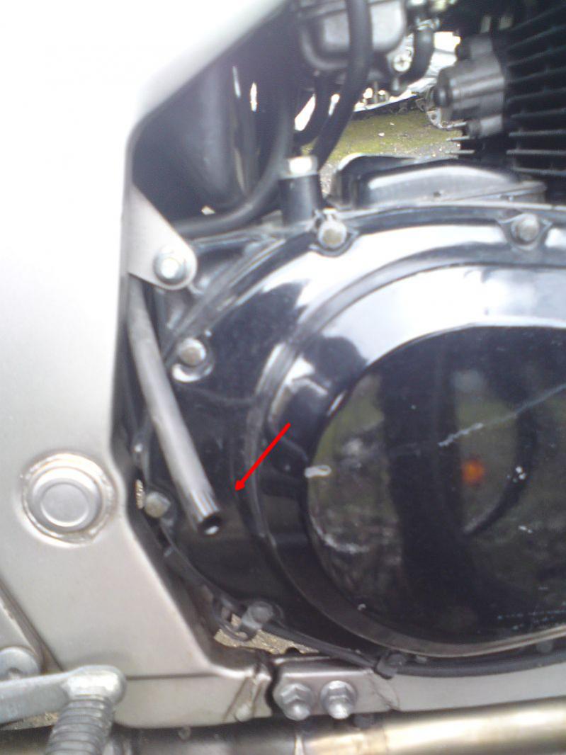

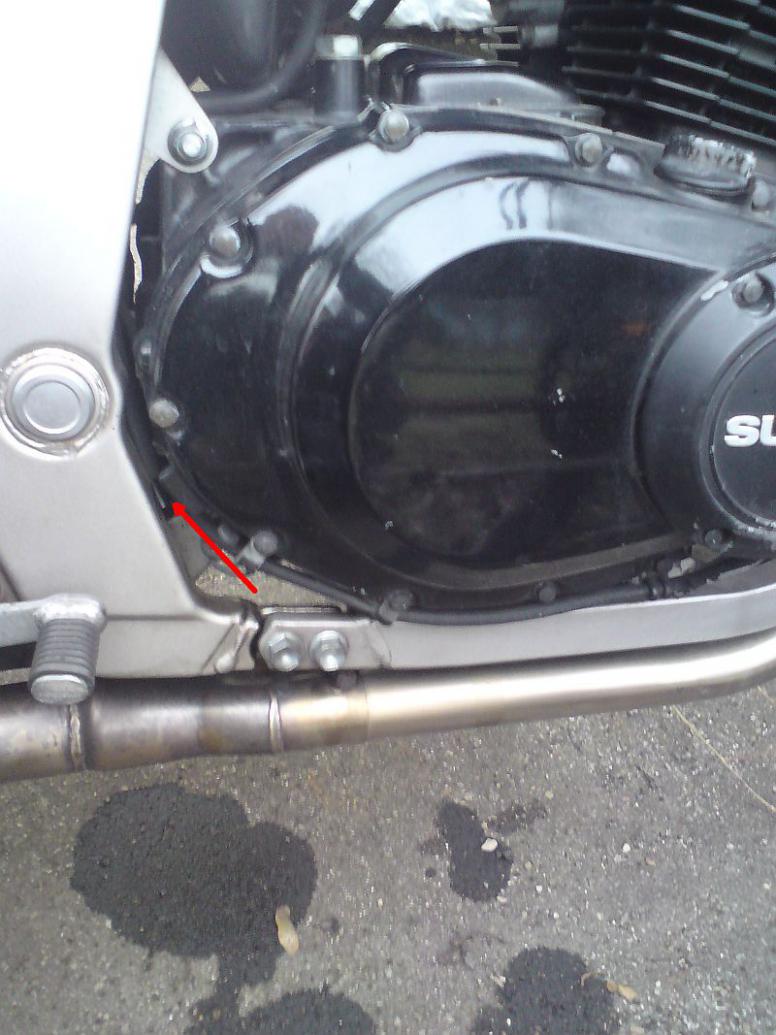

Hallo Boardies,
auch wenn ich es normalerweise nicht gut finde direkt beim ersten Eintrag um Hilfe zu ersuchen mach ich es ausnahmsweise trotzdem.
Hab mir vor etwa einem Monat eine GS500e (1992) gekauft. Bißher lief alles bestens doch vorgestern hab ich bemerkt dass bei Stops irgendwas aus einem losen Schlauch tropft. Hab dann hier etwas recherchiert und zunächst überprüft was es sein soll -> 100% Benzin (Brennprobe).
Ich habe den Eindruck dass es erst im Stand oder bei langsamer Fahrt anfängt zu suppen (dann aber richtig viel). Starten der Maschine ist meist etwas mühsam und es kommt zu Fehlzündungen. Des weiteren läuft sie anfangs sehr unruhig und hat erst ab ca 5000 rmp wieder vernünftigen Zug. Wenn ich den Motor anmache und den Choke aufdrehe geht sie meist aus. Hin und wieder dreht sie im Standgas auf ca. 3000 rpm hoch, beim nächsten Stop bleibt es jedoch unter 1000 rpm.
Hab mich hier etwas schlau gemacht und vermute dass es irgendwas mim Schwimmer oder dem Vergaser zu tun hat. Könnt ihr mir behilflich sein?
Ich hab ehrlich gesagt keine Ahnung vom Motorrad... was kostet das wenn man sowas richten lässt? Oder kennt sich hier gar wer ausm Kreis Tübingen damit aus?
Klaus

Wenn ich mich nicht ganz Irre, ist das doch der Überlauf? ... definiere mal "da kommt viel raus" und wie ist deine Benzinhahn-Stellung?

"Viel" bedeutet dass wenn ich sie laufen lasse innerhalb von ner halben Minute ne richtige Lache unterm Motorrad ist (das läuft schon ordentlich da raus). Stellung ist auf on ... auf res das Gleiche.... bri mach ich eig nur wenn sie nicht anläuft.
ach ja: Benzin kommt nur raus wenn der Motor läuft...

Versuch mal Pri wenn der Motor aus ist, sollte dann auch Benzin aus dem Schlauch kommen, dann klemmt ein Schwimmernadelventil. Vergaser ausbauen und reinigen ist dann angesagt. Wenn der verdreckt ist, bitte auch im Tank kontrollieren, der Dreck (oder Rost) muss ja irgendwo herkommen.
Anleitung zur Vergaserdemontage:
http://forum.gs-500.de/showthread.php?t=26642
...ich habe auch mal ne Anleitung zum Vergaserausbau gesehen, kann ich aber grad nicht finden.

Hast du mal daran gedacht, dass man mit der Leerlaufschraube auch den Leerlauf herunter drehen kann?
Vermutlich wurde der Leerlauf hochgestellt, damit der Motor mit nur einem Zylinder läuft.
Wenn nun beide laufen, entwickelt der Motor auch im Leerlauf mehr Kraft und läuft deswegen auch höher.
Die Leerlaufschraube (Drosselklappenanschlagschraube) befindet sich unten zwischen den Vergasern, die große Rändelschraube.
Wenn der Motor warm ist, stellt man den Leerlauf auf ca. 1200 U/min ein.
Möglicherweise muss man bei kaltem Motor wieder etwas höher stellen.
Ist halt so.
Ich hab die Schraube jetzt mal ganz rein gedreht... Sie lief dann unter 500 rpm, wenn ich Gas gegeben habe bleib sie jedoch wieder bei 3000 hängen. Gleiches Spiel: Kupplung langsam kommen lassen bist unter 2000 und sie fällt wieder auf den Ausgangswert von 500. Wenn die ich Schraube weiter raus dreh damit das Standgas bei etwa 1500 ist, fängt das Klacken von irgend nem Schalter wieder an. Die Drehzahl ist bei 1500, dann klackt es und sie geht kurz runter bis sie wieder bei 1500 ist... dann das Spiel von vorne

Da ist kein Schalter der unter 1500 U/min irgendetwas schaltet.
Schau mal, ob du genug Leerweg im Gaszug hast. Der Gasgriff sollte sich so ca. 5 mm bewegen lassen, bevor man einen Widerstand spürt, also bevor die Drosselklappen geöffnet werden.
Daneben solltest du auch noch mal kontrollieren, ob alle Gummiverbindungen, hauptsächlich die zum Luftfilterkasten, richtig sitzen und die Verschraubungen auch fest sind.
Falschluft kann solche Symptome auch hervorrufen.
Hast du den Schlauch ohne das Rückschlagventil jetzt mal probehalber verschlossen?
Alt 24.04.2011, 21:03:16   #30
Das ist kein Klacken eines Schalters, sondern Vergaserpatschen. Das wird von Falschluft hervorgerufen und ist so nicht gesund. Suche und behebe die undichte Stelle im Ansaugkanal.
