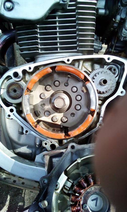

Mit dem Klackern und Scheppern, gab es nicht mal Magnete von LiMa-Rotor, die sich gelöst hatten? Wäre vielleicht auch eine Erklährung, warum die Batterie plötzlich leer war...
Grundsätzlich, wenn das Motorrad beim Anschieben anspringt, aber beim Anlassen mit dem Anlasser nichts passiert, liegt es entweder an der Batterie oder am Stromkreis zur Ansteuerung des Magnetschalters, am Magnetschalter selber oder am Anlasser. Alles in einer Stunde zu prüfen. Alles weitere theoretische Schreiben ist nur hypothetisch und bringt nichts, wenn nicht am realen Objekt der Fehler gesucht wird.
Alt 30.07.2019, 08:53:24   #11
Beiträge: 5.312
Wenn sich die Magnete gelöst haben, lädt sie auch nicht mehr richtig und das Scheppern wäre auf der linken Seite....

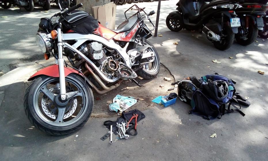

Was heute Morgen passierte: Also jetzt hab ich einiges getestet.
War heute Morgen hier in Paris unterwegs - in Sachen "Werkstätten fürs Motorrad" - das ist ein Thema für sich und auch eine neue Erfahrung für mich. Der Beginn - relativ problemlos denn Anschieben geht bei GS 500 immer - besonders bei diesem milden Klima.
Zunächst die von Euch sehr überzeugenden Tests durchgeführt:
Würde auch zuerst jetzt einmal mit Starthilfe versuchen um die Batterie zweifelsfrei auszuschließen und dann weitersuchen.
Wenn sie dann läuft, miss bitte die Polspannung an der Batterie im Standgas und bei 5000rpm (ohne die Starthilfe natürlich).
- mit Starthilfe muckt der Anlasser nicht ein bisschen. Allerdings war das Power-Netzteil derart "belastet" u. es hat Funken
geschlagen beim Andocken der Kabel - respektive beim Startversuch (kann es im Mom nicht 100 % genau sagen, wie es sich zeitlich genau verhielt) und es ging auch minimal Qualm auf -(in der nähe des Minuspols) Ich traute meinen Augen nicht. So was hab ich bei der GS -
und auch bei anderen Bikes noch nie gesehen.
Nun - zur Spannungsmessung: hab die Spannung gemessen - bei 1000 Rpm und bei 5000 rpm
1000: 12.0 Volt
5000: 14,8 Volt
- gemessen mit einem Digitalvoltmeter;
Klar - jetzt muss man sich halt noch vor Augen halten dass diese Messung nur gewisse Relevanz hat - wir kennen die Last nicht - wir wissen
nicht was die Belastung macht - und was also unter dezidierten Lastzuständen passiert. Da könnte dann diese Spng. auch schnell mal abfallen.
Zwischenbemerkung: 'ich hatte damit nicht unbed. gerechnet: War relativ sicher dass der Anlasser sich bewegt-aber das tat er nicht.

...die dritte Beobachtung - und die vielleicht interessanteste - und auch gruseligste. Wenn ich den Motor ausstelle, dann gibs ein leises Rasseln aus dem LiMA - Bereich; Das scheint dann doch auf die LiMa hinzuweisen - so meinte das auch der Techniker in der WKST dem ich den Ton vorspielte als ich vor seinen Augen - nach kurzem Anschieben und Motorstart - den Motor wieder ausmachte. Auf die Frage hin - ob er mir Chancen ausrechnet mit dem Bike nach Heidelberg retourzufahren - zuckte er mit den Achseln. Ubrigens: ich habe von diesem Ausschaltvorgang einen kurzen Videoclip gedreht - auf dem das "Phänomen auch zu hoeren ist - ich versuche den euch noch ins Netz zu stellen. Hat bis dato noch nicht geklappt. Ich werde das aber noch machen!!
Wie es weitergehen soll - im besten Falle: Zwar kann ich noch nicht alles einordnen - es ist vieles inkonsistent und disparat - lässt sich nicht ohne Weiteres in ein schlüssiges Bild bringen: Da aber die Fahrt mit mittleren Drehzahlen irgendwie problemlos geht und ohne Rasselgeräusche ist - kann ich mir vorstellen mit der GS nach Hause zu fahren. Im Schontempo - und immer hübsch anschiebend nach den (leider sehr oft auftretenden Tankstopps - kacke dass der Tank so klein ist
Nun - ich habe erst am WE vor wieder nach Hause zu fahren - es fragt sich halt - was für eine Fahrt dies wird - eine unter Notlaufeigenschaften - oder eine die abschätzbar und halbwegs problemlos geht.
Anm. wie im Threadstart ganz oben bereits geschrieben ist die Panne auf der Herfahrt passiert - ca. bei KM 250 von insges. 550 Reisekilometer. Bin dann ja - wie oben geschrieben - weitergefahren nach Paris - mit Tempo 80 bis 100. Und ihr koennt euch vorstellen, wie irre das Gefühl war, dass der Bock nach diesem Ausfall - dem Halt auf freier Strecke - dann doch noch weiterlief.
Auffällig ist - schon da gewesen - dass man beim Ausstellen des Motors noch ein merwürdiges Klappern aus dem linken (vom Fahrer aus gesehen) Seitendeckel hoert. Meines Erachtens - der Limaseite.
vorsichtiges und noch ungesichertes Fazit des Morgens: So ganz konsistent sind die Befunde ja nicht - jedenfalls nicht für mich. Wir haben:
- einen Ausfall des Anlassers
- einen wie auch immer gearteten Defekt in der Elektrik - rund um die Batterie';
- ein noch nicht 100% zuzuordnendes Rasseln nach dem Ausschalten des Motors - wie ein "nachlaufen mit Rasseln".
- ein kam mehr von der Hand zu weisenden Defekt im Bereich LiMA
... es sei denn, man müsste diese Rasselgeräusche auf einen Zusammenhang mit Starter zurückführen - also dass da irgendwelche Starterrelevanten Teile laufen laufen laufen... und nach dem Ausstellen des Motors dann noch "nachziehen".
Wie gesagt - ich versuche diese ganzen Befunde - angefangen von dem ploetzlichen Ausfall bei der Fahrt im 6 Gang auf der Route National bis heute morgen -zusammenzubringen und irgendwie zu deuten.

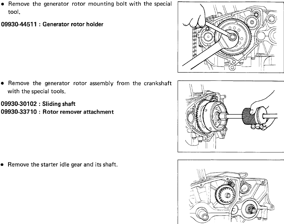

und hier im Anhang noch einige Dinge aus dem Rep-Logbuch das sich schon etwas wie ein Gruselkabinett liest....
Such-Stichworte: flywheel-magnets: Stator Magnets, Magnete, Lichtmaschine, LiMA-Rotor usw. usf.

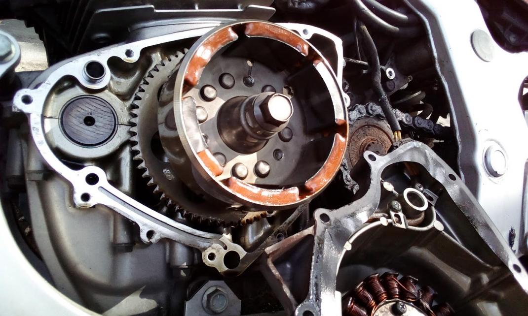

Wenn sich die Magnete gelöst haben, lädt sie auch nicht mehr richtig und das Scheppern wäre auf der linken Seite....Würde auch zuerst jetzt einmal mit Starthilfe versuchen um die Batterie zweifelsfrei auszuschließen und dann weitersuchen. Wenn sie dann läuft, miss bitte die Polspannung an der Batterie im Standgas und bei 5000rpm (ohne die Starthilfe natürlich

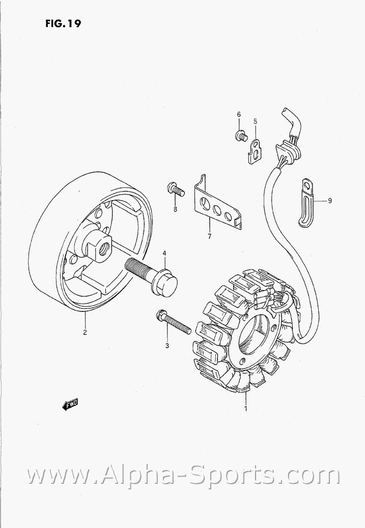

Ein Bildchen: - die LiMa https://alpha-sports.com/spst/1995%20GS500E/30.gif

Ladespannung schein OK (hattest vermutlich das Licht bei der Messung nicht aufgedreht). 12V bei Standgas sind normal - die GS-LIMA ist bei Standgas zu schwach um die Batterie auch noch zu laden.
Wenn es links scheppert können es die Magneten sein (zumindest Teile davon - sonst würde sie gar nicht mehr laden) oder der Starterfreilauf hat was abbekommen (der sitzt hinter dem Magnetrotor).
Wenn die Kiste nur im Standgas scheppert, aber bei erhöhter Drehzahl nicht, kommt mir ein KW-Schaden eher nicht plausiebel vor.
Nach dem Nachlaufgeräusch im Video hat sich entweder der Starterfreilauf zerlegt und das Zahnrad läuft nach, oder der ganze Magnetrotor hat sich gelockert und läuft nach. Sowas habe ich zwar schon gesehen, allerdings wundert es mich das sie dann noch was lädt - in deinem Fall erscheint mir das daher weniger warscheinlich.
Starten: Der Starter zieht beim Losbrechen des Motors bis weit über 300A - das schaffen die meisten Starterhilfegeräte, wenn sie keine ausreichende Kondensatorbatterie eingebaut haben, nicht - Autobatterien hingegen schon.
Ob deine Batterie jetzt tot ist oder der Starter keinen Saft kriegt, wissen wir somit immer noch nicht. Es kann natürlich auch sein, das der Starter durch einen defekten Freilauf blockiert ist - dann zieht er Strom bis zur Selbstzerstörung (haben schon über 400A gemessen) und wird sowohl Relais als auch Batterie mit in den Tod reissen. Allerdings solltest du das bei einem Startversuch hören - der Motor brummt dann ordentlich - falls er nicht schon tot ist.

@lin: Keine Experimente mehr mit den Starter. So wie du das jetzt beschrieben hast, steckt der Freilauf oder was anderes blockiert ihn. Jeder weitere Versuch killt mit Sicherheit Relais und Starter (ja, der Qualm kam aus dem Starterrelais) - wenn es nicht eh schon zu spät ist.
Es lässt sich der gesamte linke Deckel ohne Ölablassen demontieren - man muss die Kiste nur genug weit nach rechts umlegen - wird dir aber jetzt in Frankreich warscheinlichauch nix mehr bringen.

hallo und guten tag,
vorweg - dir vielen Dank für die Tipps.
hatte den Deckel ab - Dichtung ist noch heil geblieben bei der Aktion.
- Rotor sitzt fest.
- Magnete sind noch alle dran - u. auch fest.
Habe Fotos gemacht. Sieht prima vista alles gut aus.
Habe nochmals ein Video gedreht. Werde das im Thread später noch veröffentlichen.
hmm - ich werde erst am Sonntag fahren - und ich glaub dass ich durchkomme.
viele grüße

Der Rotor sitzt wirklich fest? Die Mutter ist auch zu mit vollem Drehmoment?
Dann kannst du ja jetzt auch den Freilauf + Starterantrieb kontrollieren. Wenn es da nichts haben sollte, musst du weitersuchen - aber dann wohl auf der rechten Seite.....

der Rotor sitzt fest - die Mutter ist auch zu.
es sind ferner die Magnet alle an ihrem Ort. Auf den ersten Blick also alles i.O.
Auf der rechten Seite werd ich erstmal nicht suchen.
Das mit dem Freilauf u. dem Starterantrieb - das allerdings klingt schon halbwegs plausibel - denn wie oben bereits geschrieben, geht der Starter ja nicht.

Noch eine letzte Frage: kann man denn den STARTER irgendwie "mechanisch" abhängen. Etwa in dem man ein Rad rausnimmt aus der linken Seite - der Seite auf der die Lima ist... - dort jedenfalls ist die Anlasser-Mechanik gut zu sehen - jene Mechanik die vom Anlasser herkommt und auf die Wellen arbeitet.
Hab die Fotos noch nicht hochgeladen. ABER ich hab ja gestern den Deckel offen gehabt. Da sah man rechts oben offensichtlich die Welle die aus dem Anlasser "herauskommt bzw. herrührt" - und meine Frage ist: kann man denn diesen Trieb - oder diesen Strang auf irgend eine Weise -"abhängen". So dass dieser ganze Mechanismus erstmal "abgehängt" unwirksam u.s.w. ist. Wenn ja - würde das mit einfachen Mitteln - die man - in meiner Situation hier in Paris eben mal hat - kann man das mit einfachen mitteln noch machen!?

Alt 03.08.2019, 12:51:52   #41
Beiträge: 826
Also im Werkstatthandbuch steht es so:
• Remove the generator rotor mounting bolt with the special
tool. 09930·44511 : Generator rotor holder
• Remove the generator rotor assembly from the crankshaft
with the special tools. 09930·30102 : Sliding shaft 09930·33710: Rotor remover attachment
• Remove the starter idle gear and its shaft.
Also erst den Rotor abziehen, das kannst du vor Ort nicht machen.
Allerdings könnte es möglich sein, die Achse und das Zwischenrad ("starter idle gear") auch ohne abziehen des Rotors zu demontieren, aber genau weiß ich das nicht.

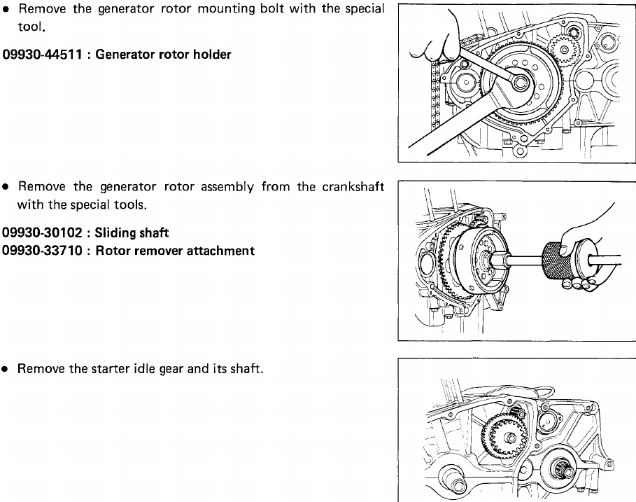

Alt 03.08.2019, 12:57:21   #42
Beiträge: 826
Hier der Auszug aus dem Werkstatthandbuch.
Ich sehe gerade: beim Zusammenbauen wird erst der Rotor montiert, danach das Zwischenrad mit Achse, also sollte das beim Ausbau auch gehen...

lin
Registriert seit: 20.06.2011
Beiträge: 130
hallo Seife
vielen Dank für dein Posting und die Auszüge. Ich guck mir das alles an.
herzlichen Dank!!! Viele Grüße lin

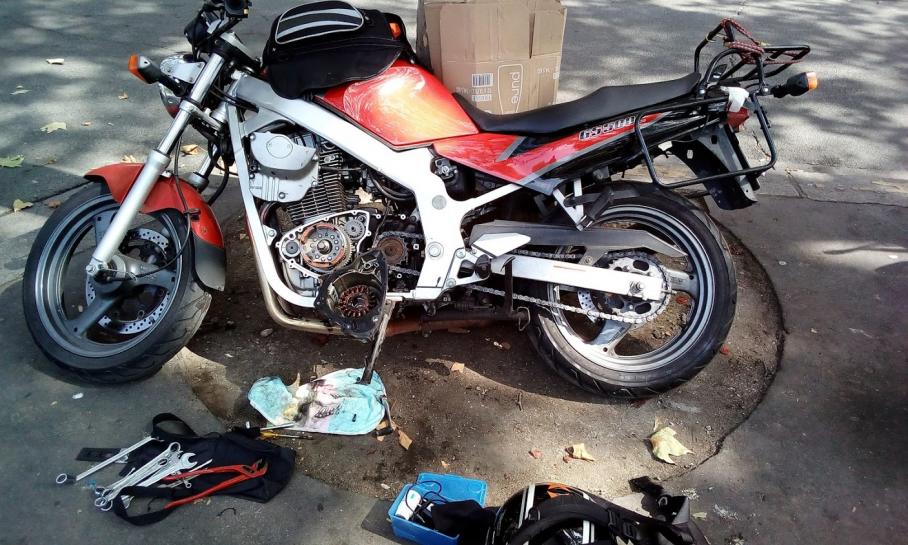

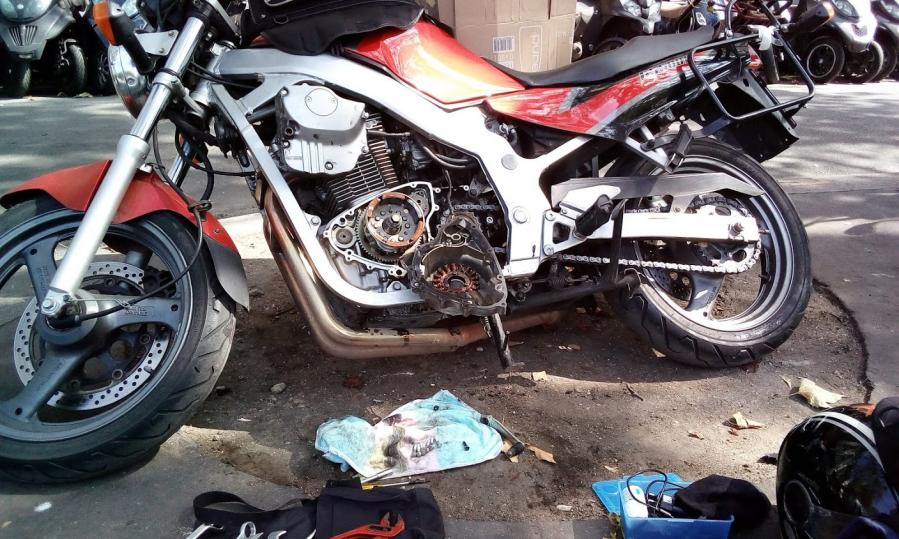

wollte euch die Bilder noch nachreichen...
die GS in Paris - im Service-Mode:
https://photos.app.goo.gl/zptAf6cJ68K1DD8B6
die GS 500 auf dem Heimweg - auch bei Pausen immer laufender Motor...
https://photos.app.goo.gl/U3poYcCBVqJthP2K7
Aufs Ganze gesehen - eine coole Reise - mit unerwarteten Zwischeneinlagen: Aber die GS hat mich dann doch nicht im Stich gelassen.
Ich halte Euch auf dem Laufenden - komme aber sicher nicht in den nächsten Tagen zum näheren Nachschauen... - ist zu viel los hier...
viele Grüße
