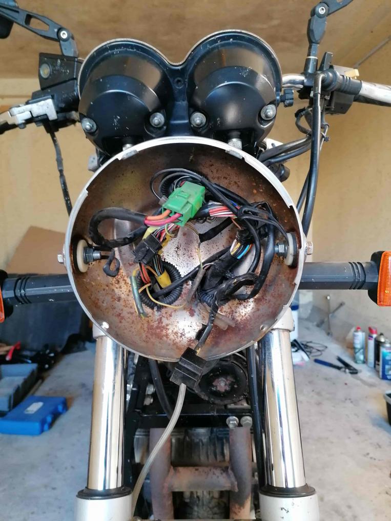

An den originalen Scheinwerfer wird übrigens kein Kabelbaum angeschlossen....
Es laufen ne Menge Kabel in den Scheinwerfer, ja aber nur der H4 Stecker und die zwei kleinen für das Standlicht gehen an den Scheinwerfer.
Der LED Scheinwerfer hat drei Kabel "sozusagen"
1. H4 Stecker f<r Abblend und Fernlicht
2. 1. Kabel für Standlicht
3. 2. Kabel für Standlicht
Je nachdem wie rum man die beiden Standlichtkabel anschließt leuchtet (bei meiner Version, mit standlichtring) das Standlicht weiß oder Gelb/Orange)
Die 3 oder 4 Stecker und die Steckverbindung der vorderen Blinker sind auch in dem Scheinwerfergehäuse untergebracht und lassen sich auch in dem neuen Gehäuse unterbringen.

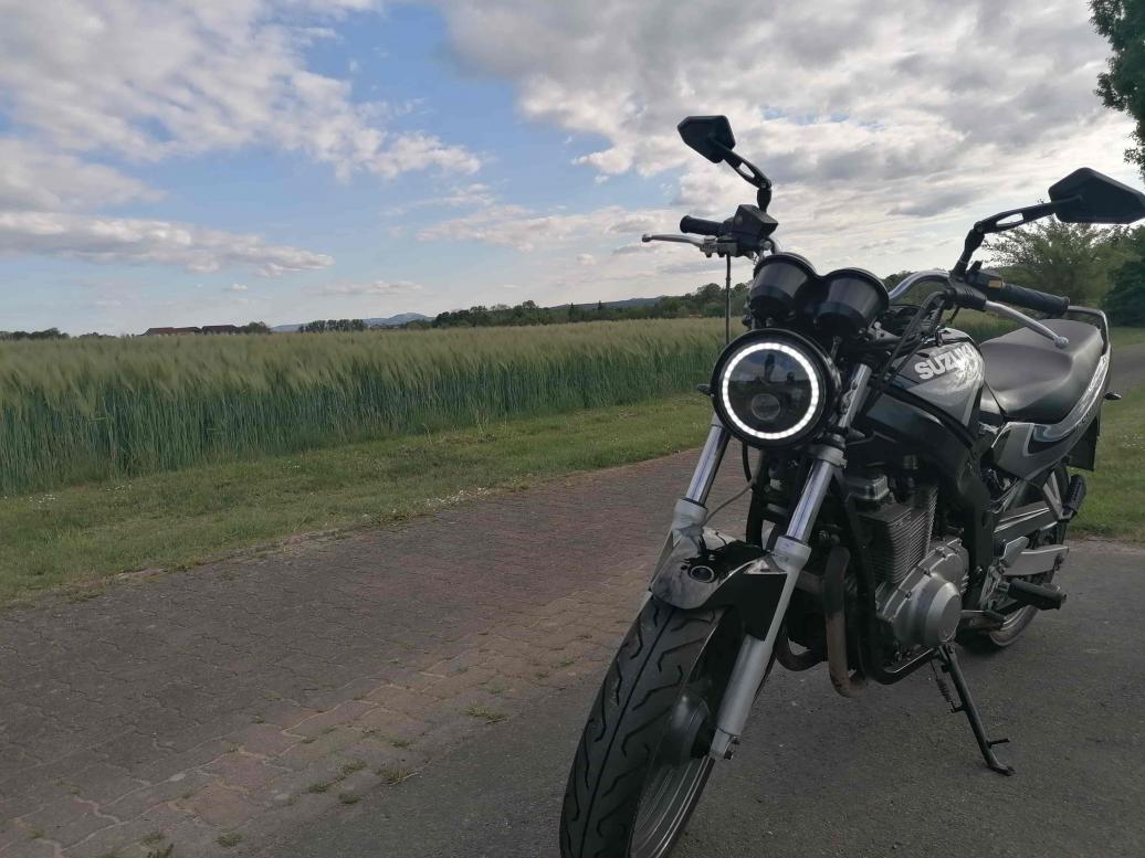

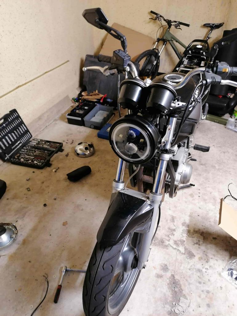

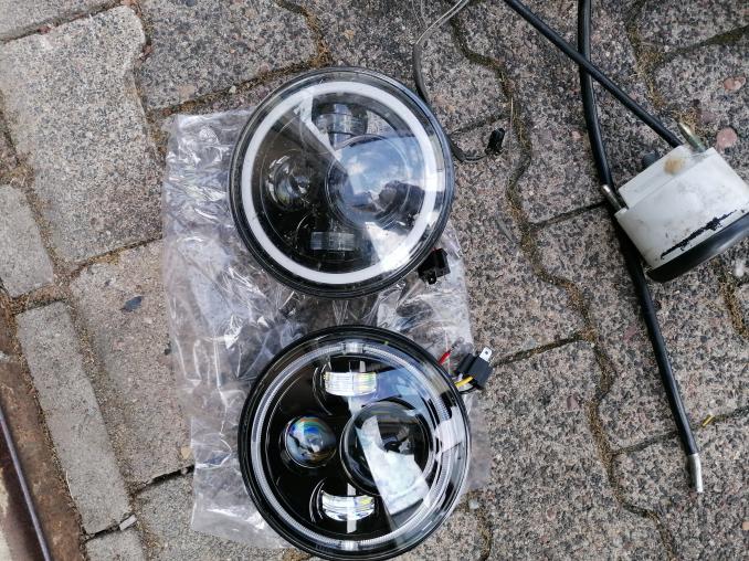

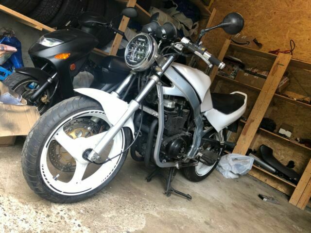

Habe den Umbau leider nicht großartig fotografiert und mal drei Bilder angehängt.
1. Das Kabelgemetzel hinter dem Serienscheinwerfer was ich so nicht erwartet hatte ^^
2. Scheinwerfer fertig eingebaut
3. Scheinwerfer mit eingeschaltetem Standlicht
Keine Sorge, die Spiegel hab ich schon getauscht.... ^^
Ist mir genau bei diesem Bild aufgefallen wie besch***** die aussehen.....

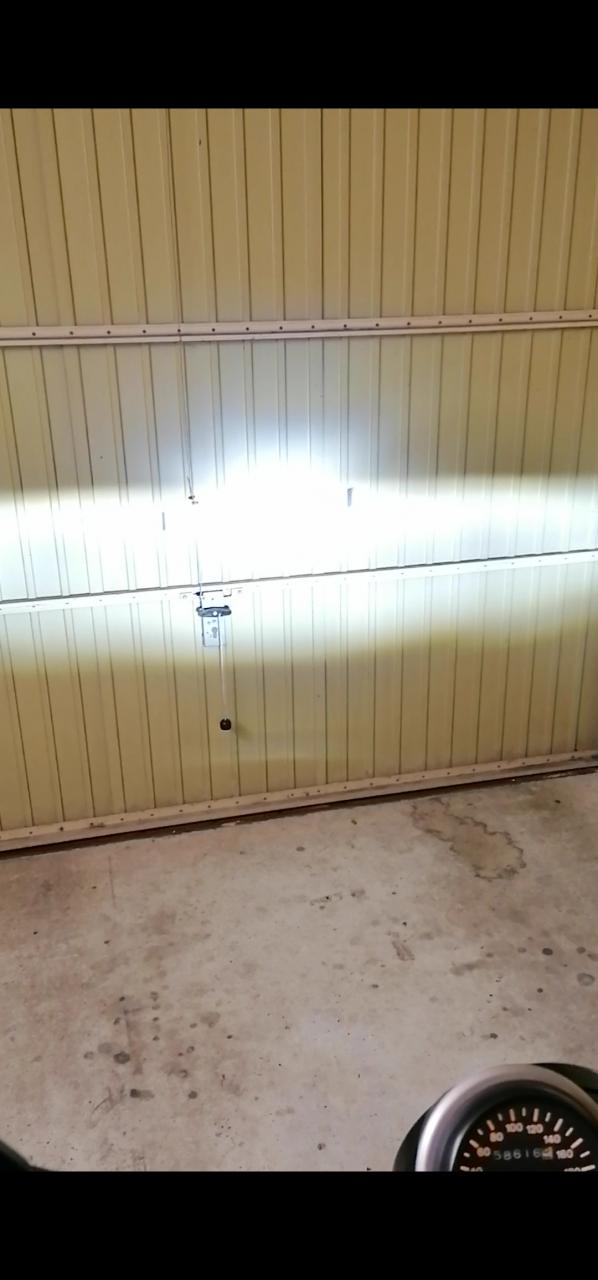

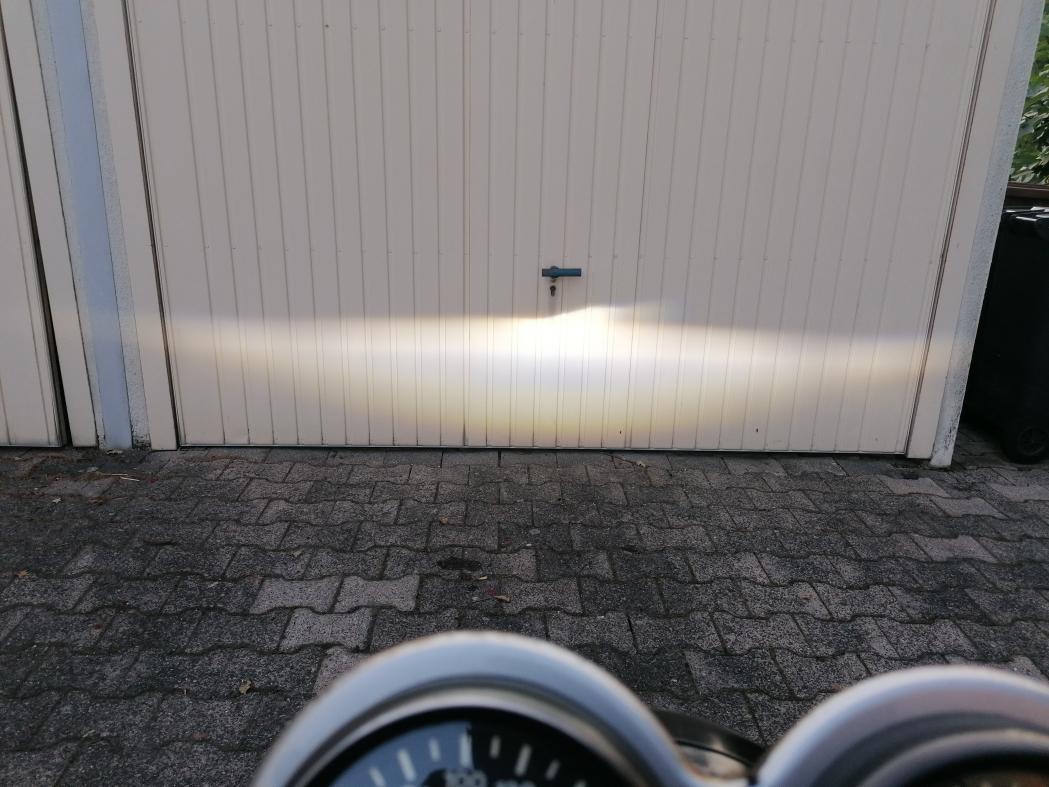

Ich werd heute abend mal versuchen die Ausleuchtung "festzuhalten"

Bilder mit der Ausleuchtung könnte ich auch noch nicht machen, da es morgens um fünf auf dem Weg in die Frühschicht und auch abends um halb zehn schon und noch hell ist :/

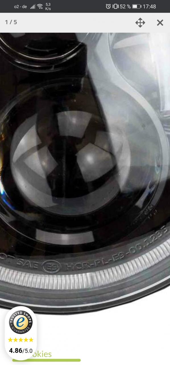

Zitat von LocoFlasher Beitrag anzeigen
Soweit ich mich erkundigt habe ist dieser Scheinwerfer völlig legal zu fahren, dank des e9 Prüfzeichens (Abnahme im EU Land Spanien)
Hat der denn auch eine vollständige ECE-Kennzeichnung? Oder nur DOT SAE (e9)? Ich hab in letzter Zeit mehrfach LED Scheinwerfer-Einsätze gesehen, die angeblich zugelassen waren. Allerdings ohne korrekte/vollständige ECE-Kennzeichnung - und somit NICHT zugelassen, sondern China-Ware mit vorgetäuschter ECE-Zulassung (also nur ein E mit Nummer im Kreis, keine weiteren Zahlen/Buchstaben in unmittelbarer Nähe). Das gibt dann richtig Spaß mit der Rennleitung oder bei der HU...

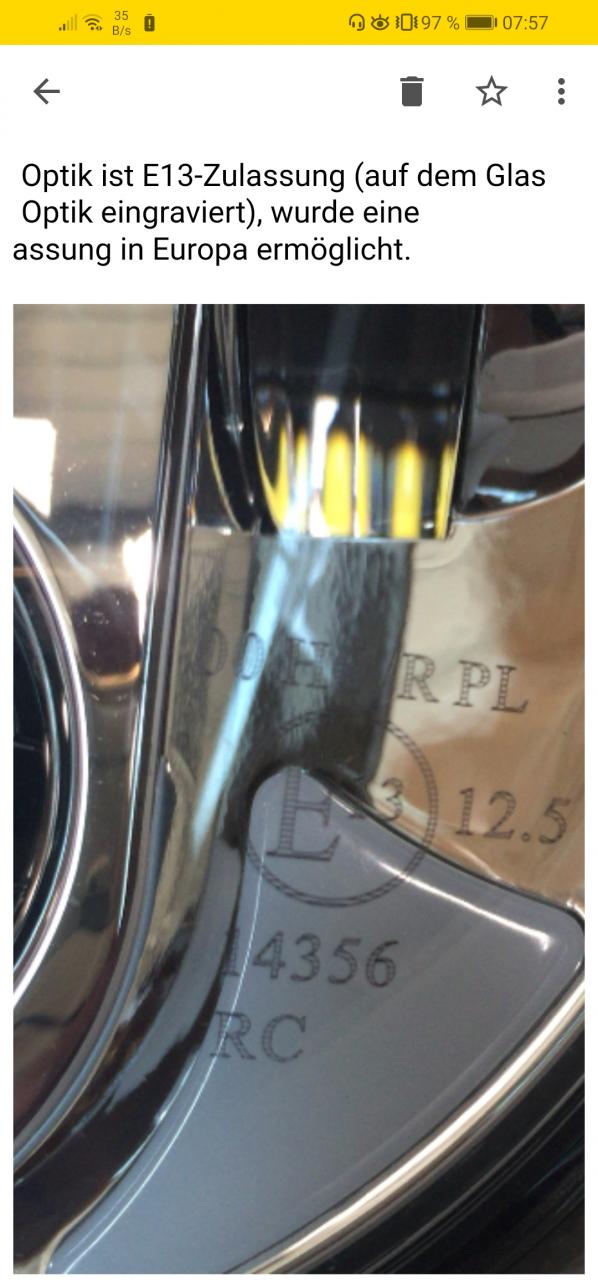

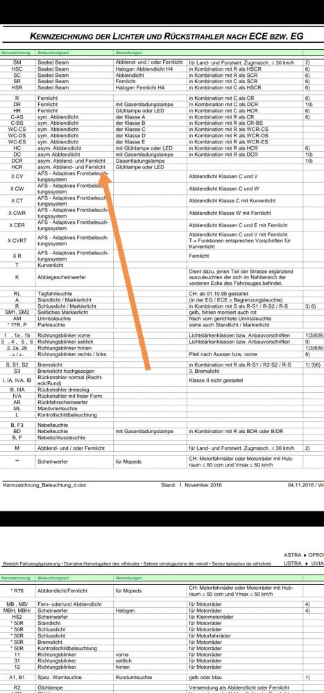

Naja, ich habe vorher extra beim Kba nachgefragt, worauf mir geantwortet wurde, dass die "E9" Kennzeichnung ausreicht und dort keine weiteren Zahlen oder Zeichen stehen müssen.
Ich erlaube mir mal den Teil der Antwort zu zitieren:
"Der §19 der StVZO sagt aus, dass eine Betriebserlaubnis nicht erlischt, wenn bei Änderungen durch Ein- oder Anbau von Teilen für diese Teile
eine EWG-Betriebserlaubnis,
eine EWG-Bauartgenehmigung,
eine EG-Typgenehmigung
oder eine Genehmigung nach ECE-Regelungen, soweit diese von der Bundesrepublik Deutschland angewendet werden,
erteilt worden ist und eventuelle Einschränkungen oder Einbauanweisungen beachtet werden.
Bei Fahrzeugteilen, die das Prüfzeichen einer der oben beschriebenen Genehmigungsarten tragen, ist nicht nötig, dass der Fahrzeugführer einen Abdruck der Genehmigung mit sich führt.
Prüfzeichen der oben beschriebenen Genehmigungsarten setzen sich wie folgt zusammen, sie
beginnen mit einem kleinen e, einem kleinen e im Kasten oder mit einem großen E in einem Kreis.
Die nun folgende Zahl, sagt aus welcher Staat diese Genehmigung erteilt hat.
Z.B.E1 = Deutschland, E2 = Frankreich, E3 = Italien usw..
In Ihrem Fall bezeichnet die Länderkennung E9 = Spanien
Sollten Unterlagen für das Fahrzeugteil benötigt werden, wenden Sie sich bitte an den Hersteller dieses Fahrzeugteils.

Hab vorhin auch den gleichen Scheinwerfer bei mtp racing im Shop entdeckt.
Auf den Bildern hat der aber noch zusätzliche Kennzeichnungen, also genau die, welche die meisten Leute vermissen.
https://mtp-racing.de/7-Zoll-178-mm-...xoC_J8QAvD_BwE
Habe mal eine Anfrage an ledperf geschickt, mal schauen....

Mal eine kurze Übersicht, wie die vollständigen Prüfzeichen aussehen:
https://www.kba.de/DE/Presse/Archiv/...chen_node.html
Das häufigste heutzutage dürften die KBA und ECE Prüfzeichen sein, im oben verlinkten Beispiel zu ECE Prüfzeichen: "(E1) 13 R - 053111" für eine Bremsanlage. Die Klartextbezeichnung steht bei den Prüfzeichen nicht dahinter.
Also nur ein E mit einer Nummer in einem Kreis ist nicht ausreichend.
KrisperKenvue ist offline   Mit Zitat antworten
Alt 19.06.2020, 21:31:14   #27
Beiträge: 1.564
Witzig. das Bild zeigt einen Scheinwerfer, der nach Prüfzeichen für HALOGEN-Leuchtmittel zugelassen sind.
HCR
H-Halogen
C-Abblendscheinwerfer
R-Fernscheinwerfer

Von wann sind denn deine Bezeichnungsaufschlüsselungen?
Ich habe welche vom 1.11.2016
Laut denen steht HCR für asymmetrische Licht, Halogen oder LED.....
Was ein Krieg, sowas rauszufinden......
Allerdings steht PL laut der Liste für "mit Kunststoffabdeckung", was bedeuten würde, dass das Standlicht keine Zulassung hat.
Oder es soll RL heißen womit der Leuchtring eine Zulassung als Tagfahrlicht hätte.....
Werde auch dort mal fragen

Nochmal ne kurze Rückmeldung hier.....
Bei Mtp Racing bekam ich die Antwort, dass ein Zertifikat und ein Report über die Prüfung vorliegt und man mir beides gerne nach dem Kauf zukommen lässt....
Bei Ledperf bekam ich keinen Bericht, stattdessen informierte man darüber, dass die neuen Exemplare ein neues Prüfzeichen eingraviert haben.
Das Bild, was ich bekommen hab hab ich mal angehängt, ist aber das selbe Spiel wieder (HCR, PL, sonst nix)
Mit diesem Scheinwerfer war ich dann beim TÜV um die Ecke.
Der meinte dann ebenfalls, dass zumindest Abblend--und Fernlicht bei der Prüfung berücksichtigt wurden.
Ansonsten meinte er noch, (Wortlaut weiß ich nicht mehr) sowas wie "solang er nicht blendet, wo kein Kläger da kein Richter"
Das Hauptproblem besteht meiner Ansicht nach einfach darin, dass im Ausland geprüfte Teile zwar in der ganzen EU gefahren werden dürfen, aber nur die Behörden im Zulassungsland Zugriff auf die entsprechenden Dokumente haben (sofern sie denn überhaupt existieren ).
Das macht es natürlich Fälschern extrem leicht, weil eine tatsächliche Kontrolle ja extrem aufwändig wird :/

So, aufgrund von Kaltverformung hat sich doch noch einmal eine "Erweiterung" meiner Recherche ergeben.
Habe jetzt also mal den vermeintlich gleichen Scheinwerfer von MTP Racing bestellt und verbaut.
Gehäuse ist wohl das gleiche, aber die Scheinwerfer sind definitiv nicht gleich!
Die von mir festgestellten Unterschiede sind:
1. Leuchtbild des Abblendlichts
2. Optik und Technik des Standlichts
3. Verkabelung des Standlichts
Zu 1.:
Das Abblendlicht der Ledperf Scheinwerfer würde ich als symmetrisch bezeichnen, wohingegen der MTP Scheinwerfer ab der Mitte nach rechts weiter leuchtet.
Leider finde ich das Bild des Ledperf Scheinwerfer nicht mehr.....
Da war die Mitte halt gerade, kein riesen Unterschied, aber eben der Unterschied zwischen Symmetrisch und Asymmetrisch.
Zu 2.:
Der Ledperf Scheinwerfer hat um die ~20 Led's verteilt in einem weißen Standlicht Ring.
Das ganze ist extrem Hell und ich würde es eher als Tagfahrlicht ansehen.
Der MTP Racing Scheinwerfer hat einen durchsichtigen Lichtleiterring wie man ihn auch von Nacchrüst Angel Eyes fürs Auto kennt.
Hier sorgen zwei Led's, eine links und rechts für die Ausleuchtung.
Das ganze ist dunkler und definitiv ein Standlicht und keinen Tagfahrlicht.
Zu3.:
Das Standlicht im Ledperf Scheinwerfer wird mit zwei Kabeln angeschlossen, +12V und Masse.
Das ist kein Problem, da die originale Lampe ja auch genauso verkabelt wird.
Man hat aber bei dem LED Scheinwerfer die Möglichkeit die Anschlüsse zu verpolen und die Farbe des Standlichts somit von weiß zu Orange zu wechseln.
Der MTP Racing Scheinwerfer hat nur ein Kabel für's Standlicht. Nur ein Kabel für +12V,die Masse wird über den Hauptstrang geholt.
Zusätzlich hat man mir bei MTP Racing nach dem Kauf (zwar auf erneute Nachfrage, aber dann sofort und problemlos) tatsächlich das Prüfgutachten zugesandt.
Das Gutachten passt definitiv NUR zu dem MTP Scheinwerfer, nicht zum Ledperf.
Somit ist mein aktueller Kenntnissstand:
Ledperf Scheinwerfer: tatsächliche Zulassung fragwürdig
MTP Scheinwerfer: mit 99% Sicherheit zulässig.
Da ich nicht weiß, ob ich das Gutachten hier teilen darf, lasse ich das besser mal.
Ansonsten einfach ne pn.
