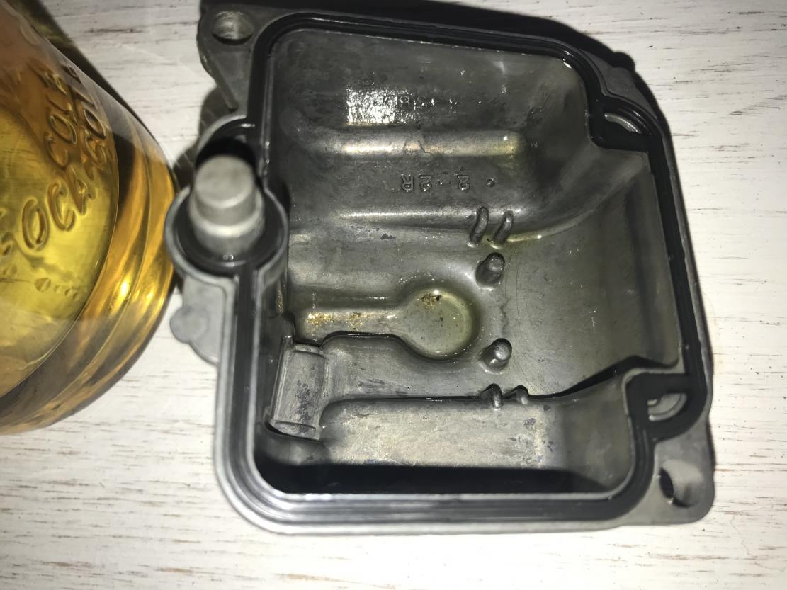

Also den Benzinhahn hab ich jetzt geprüft ind die Membran ist soweit in Ordnung. Es kommt kein Kraftstoff durch.
Jedoch ist mir beim öffnen der linken Schwimmerkammer aufgefallen, das sich dort Messingspäne befinden. Hab den Kraftstoff in beiden Kammern abgelassen aber die Späne waren nur links drin. Ich vermute die kamen vom Einbau der neuen Düsenstöcke, die gingen sehr schwer rein. Hab davor auch auf die richtige Einbaulage mit der Nut geachtet. Vergaserreparatursatz war von Keyster.
Hauptdüse hab ich jetzt auch entfernt und es lagen Messingspäne drauf (Die Hauptdüse ist unbeschädigt) Hab jetzt alles soweit sauber gemacht und hoffe das jetzt alles wieder läuft.

Moin, kontrolliere auch mal ob die Schwimmerkammerventile schliessen wenn Du schon die Deckel ab hast. Nicht dass ein ein Messingspan am Ventil für Undichtigkeit sorgt.
