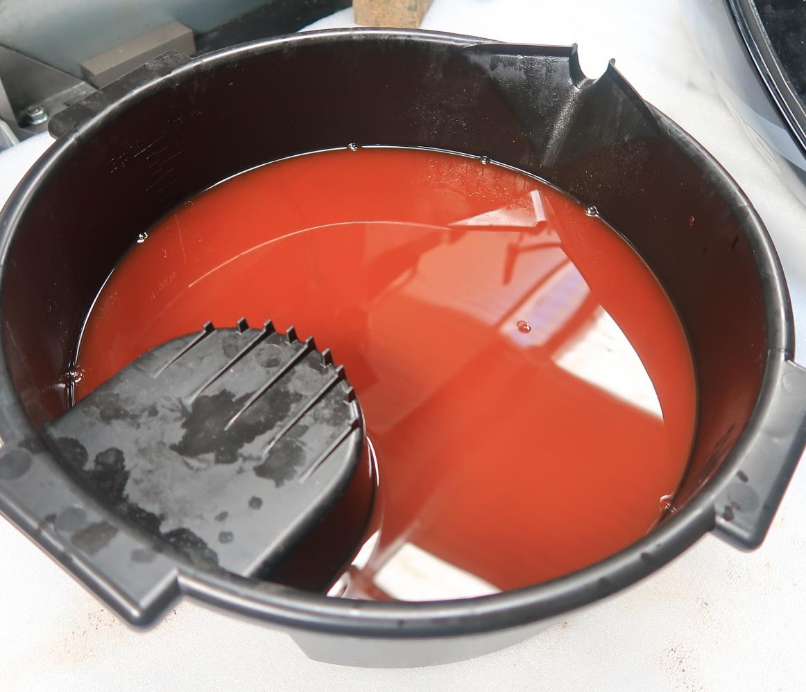

Der Sprit aus dem Tank hatte eine ungesunde Farbe - es waren noch knapp 10 Liter drinnen, siehe Bild.
In der Wanne ist der Rost zu sehen, der dabei mit aus dem Tank ausgeschwemmt wurde...

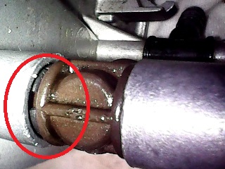

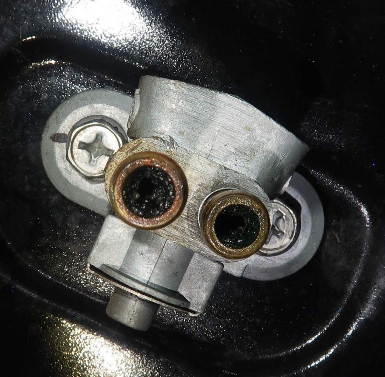

Klar ist schon mal, dass der Benzinhahn am Tank ersetzt werden muss, siehe Bild: Die Dichtung ist völlig platt, die Messinganschlüsse waren komplett dicht zugesetzt mit Korrosionsprodukten (auch in Stellung offen kam exakt Null durch), siehe weiteres Bild.
Ich habe ihn geöffnet, das geht ja leicht, weil da nur das Klemmblech abgenommen werden muss. Der weisse Kunststoffkegel mit seinen beiden Nuten (die auch komplett mit einer grünlichen Masse verstopft waren) wäre noch in Ordnung, aber beim Versuch das Sieb zu reinigen ist es praktisch zu Staub zerfallen. Dazu werde ich eine neue Frage im Kapitel "Vergaser-Kraftstoff" stellen, vielleicht kann mir da jemand Tipps geben...

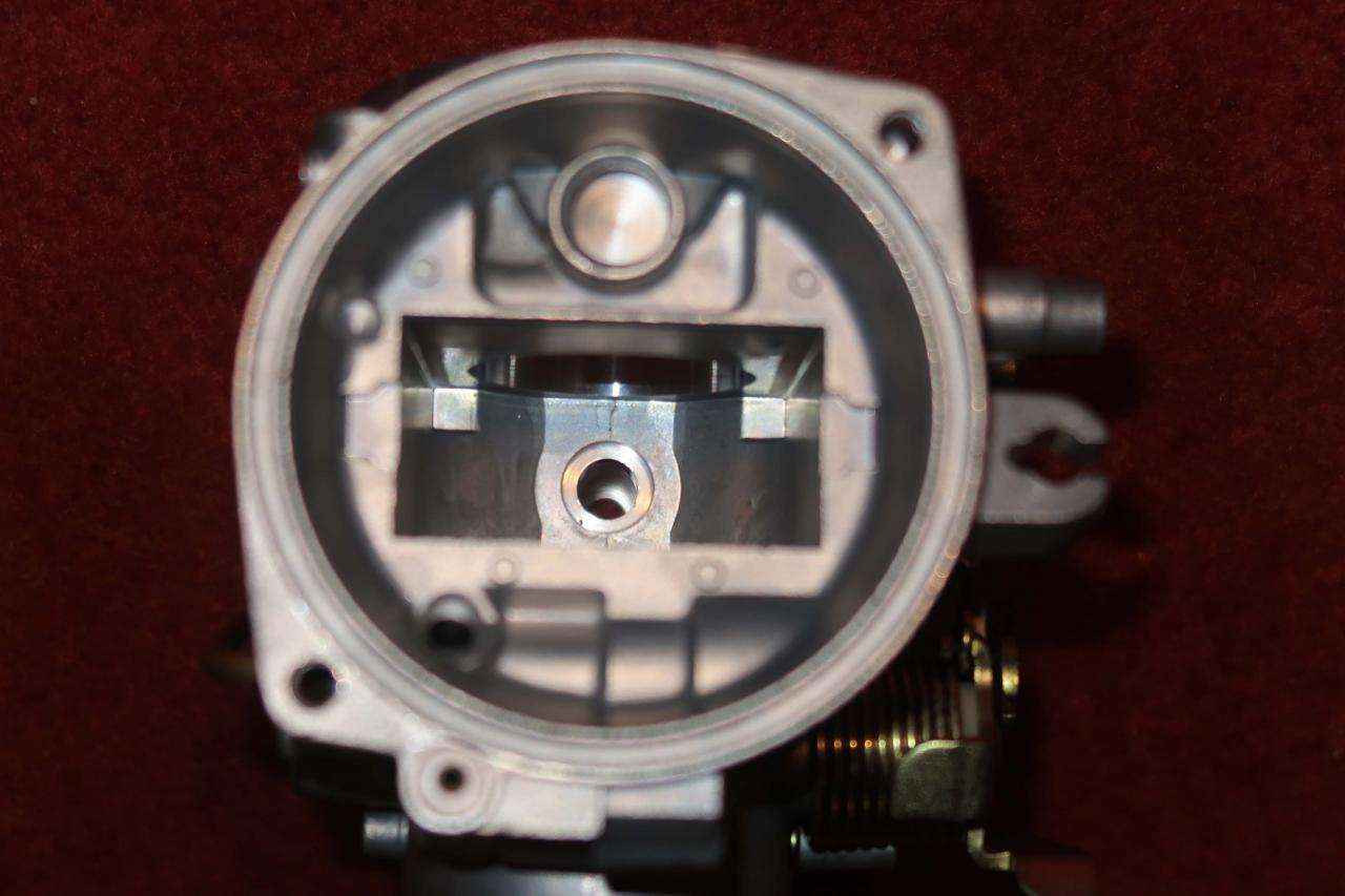

Zwischenstand:
Bin mittlerweile bei der zweiten Runde Tank-Entrostung, siehe LINK
Übung macht den Meister...
In der Zeit dazwischen kann ich am Vergaser weiter machen.

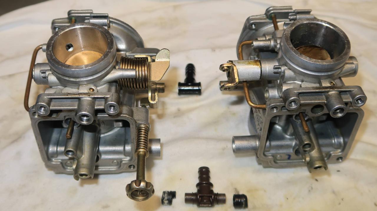

Ich habe ihn mittlerweile bis auf die Drosselklappen zerlegt.
Im innern finde ich, sieht er gar nicht soooo übel aus, wie ich es nach dem Tank erwartet hätte.
Die Dichtungen sind halt hinüber, die Drosselklappenwelle kann ich nach 3 Tagen Dauerbeschuss mit Rostlöser mit der Hand bewegen, wenn auch die eine Seite sehr schwer geht.

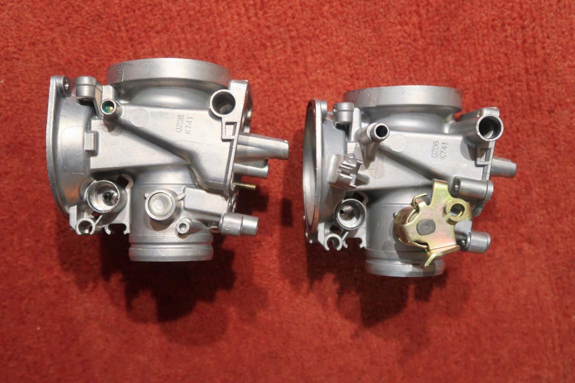

Ich habe die Vergaser auch geteilt, weil an dem einen Nippel die Dichtung erkennbar ihre beste Zeit hinter sich hatte, siehe Bild.
Auch andere Dichtungen haben mehr oder weniger Auflösungserscheinungen.

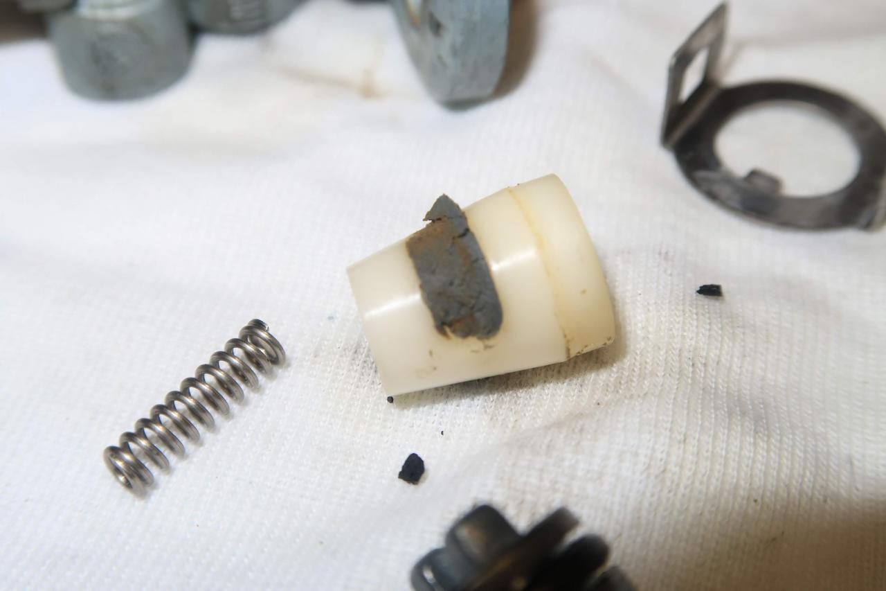

Das zweite Bild zeigt eine Dichtung unter einem der beiden Kunststoffeinsätze.
Im 3. Bild sieht man die geteilen Vergaser, und den einen Y-Kunststoffnippel der auch neue Formdichtungen braucht.
Der andere Y-Nippel (im Bild der obere) ist seltsamerweise "nur so" aufgsteckt und macht irgendwie einen etwas ausgeleierten Eindruck - ob der erneuert werden sollte?
Die Welle, die noch richtig schwer geht, ist die mit der großen Feder; ich nehme mal an, dass ich die auch noch ausbauen muss, oder was meint Ihr?

PS: hab mal den Deckel rechts am Motor abgemacht, den Motor kann man drehen

Alt 08.01.2022, 15:10:15   #12
Beiträge: 3.428
@Daisy:
Was meinst Du mit drehen?
Er meint, einmal die beiden Schwimmerkammerdeckel von rechts nach links und andersrum tauschen, damit die Ablaßschrauben nach außen zeigen. Das macht das Ablaßgeschäft wesentlich einfacher

Aah - ob ihr es glaubt oder nicht, beim zerlegen habe ich mir gedacht, dass diese Stelle ja ziemlich blöd angebracht ist!
Bin aber gar nicht auf die Idee gekommen, dass die gegeneinander getauscht werden könnten;
Anders herum erleichtert es schon das Entleeren
Muss ich beim Ausbau der Drosselklappenwelle etwas beachten?
Hoffentlich kriege ich später das ganze Gedöns auch wieder zusammen

Die Zitronensäure wird wieder freiwillig eine Nachtschicht im Tank einlegen....

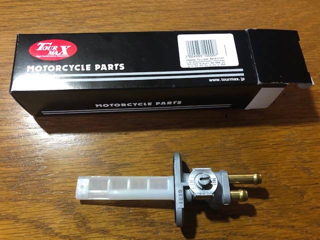

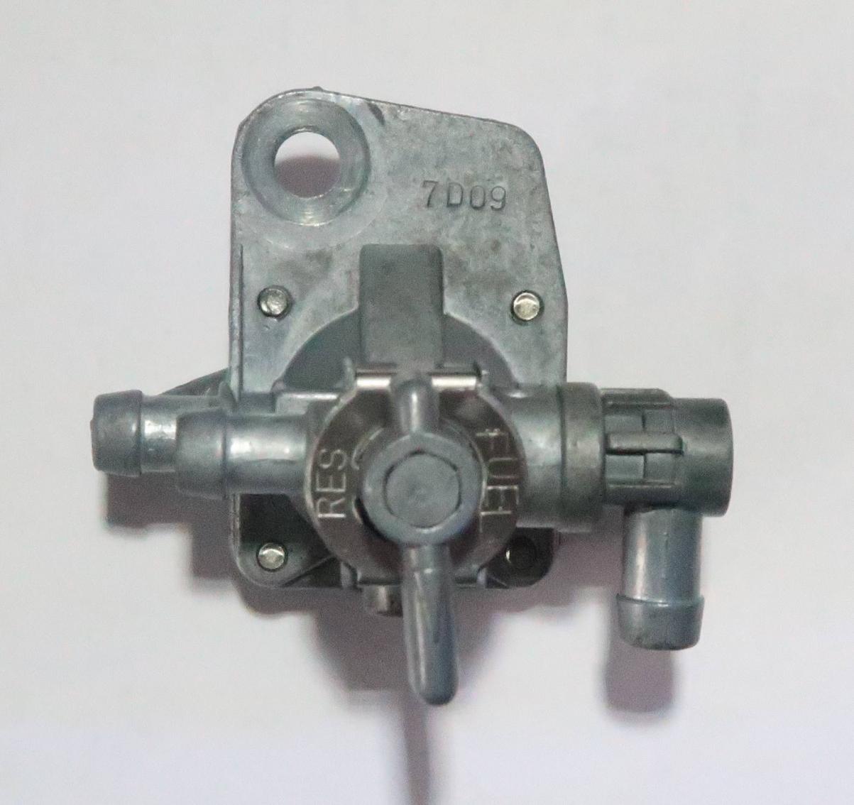

So, der neue Benzinhahn für den Tank ist schon eingetroffen, 33.-€.
Den zweiten Benzinhahn unten habe ich geöffnet und gereinigt - der sah gar nicht so schlimm aus, vermutlich weil durch den vertopften ersten schon nicht mehr viel angekommen ist.
Den porösen O-Ring habe ich ersetzt, wieder zusammengebaut, anschließend Funktion geprüft, funzt.
Grüsse
Jonny6x

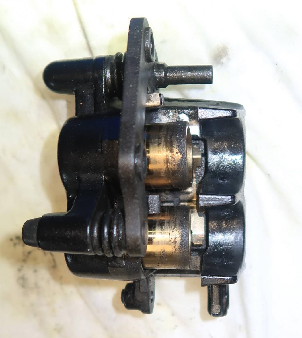

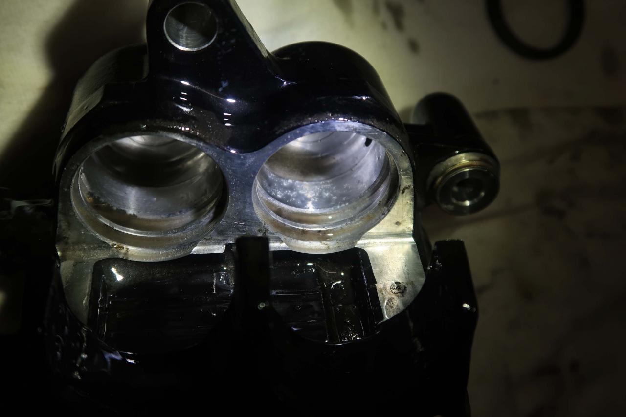

So, heute den vorderen Bremssattel gestrippt, siehe Bild.
Hat jemand einen Geheimtipp, wie man die Schlunz -Stellen unter den O-Ringen gründlich entfernen kann?
Sind sehr hartnäckig angebacken... (sieht man im Bild leider etwas schlecht)
Ist das Fett in den beiden Stempelbuchsen/Faltenbälgen normales Schmierfett oder etwas besonderes?
Grüsse
Jonny6x

Alt 10.01.2022, 20:21:05   #27
Ich hab das nackte Gehäuse einfach in Benzin gelegt - da löst sich ziemlich alles. Danach gut mit Bremsenreiniger säubern.
Als Fett für den Sattel nehme ich ein für Bremssattel geeignetes Fett auf Silikonbasis. Ein Stauferfett o. ä. bitte nicht nehmen - da läuft Stahl auf Aluguss und zudem sind die meisten Schmierfette aggressiv.
Alt 10.01.2022, 20:23:34   #28
Beiträge: 3.428
Wenn du ein Ultraschallbad hast, schmeiß den Sattel da rein. Wenn nicht, bedarf es einiger Zeit, viel Fleiß, einer Drahtbürste... kann man sich erfahrungsgemäß gut und gerne einen Nachmittag lang mit befassen.
Für die Faltenbälge/Schienen benutze ich Silikonfett, ich glaube von LiquiMoly ist das... funktioniert hervorragend. Das Zeug schmiere ich auch hauchdünn auf die Dichtungen, bevor ich sie einsetze. Auf die Bremskolben selbst trage ich Bremskolbenpaste von ATE auf.
Alt 11.01.2022, 05:39:06   #29

Danke für die schnellen Tipps.
Drahtbürste?
Das Problem sind doch die Nuten im Alu. Da sitzt der Schlunz. Da möchte ich nicht mit einer Drahtbürste ran, um keine Kratzer zu erzeugen. Könnte es mit einer Messingbürste gehen oder ist die auch zu hart?
Ich habe es bisher mit einer Zahnbürste versucht…
Ich vermute Du meinst das Zeug in einer blauen Tube für die Bremskolben:
ATE 03.9902-0521.2 Bremszylinderpaste
Die hat sehr gute Kritiken.
Es gibt ja auch manchmal Vorschläge einfach die Kolben mit Bremsflüssigkeit zu benetzen, ich kann mir aber nicht vorstellen, das die auf längere Sicht aufgrund ihrer Eigenschaften eine gute Wahl dafür ist, weil hier ja ständig ein Austausch mit der Atmosphäre stattfindet. Ich werde mir die Paste besorgen.
Bei dem Fett für die Stempel der Schwimmplatte in den Faltenbälgen bin ich mir nicht sicher welches Du meinst: Ist es dieses:
Liqui Moly P000364 3312 Silicon-Fett?
Jonny6x
Alt 11.01.2022, 06:16:08   #30
Ich kratze vorsichtig mit einem Kupferdraht durch die Nuten oder mit einer Kunststoffbürste im Dremel (ja, ein echter, kein Synonym).
Alt 11.01.2022, 07:48:54   #31
Beiträge: 3.428
Drahtbürste?
Na klar, Messingbürste geht. Benutze ich auch meistens, aber bei mir läuft das irgendwie alles unter "Drahtbürste"... Es gibt ja zB bei der Tante oder Polo so ein Dreierset kleine Bürsten, eine Messingbürste, eine Drahtbürste, eine Nylonbürste. Das ist so das Sortiment, mit dem ich arbeite. Es ist tatsächlich bei hartnäcktigem Gnilz auch schon mal die richtige Drahtbürste, habe aber bislang nie Probleme damit gehabt und ich fahre auch selbst die von mir revidierten Bremssättel
Genau die meine ich
Yup, genau das ist es

Beim Freilegen des Vergasers habe ich diese Stelle gefunden, siehe Bild; ist da was drinnen, was man bei der Überarbeitung des Vergasers rausschrauben können sollte / müsste❓
Grüsse
Jonny6x

Alt 12.01.2022, 05:30:24   #37
Es gibt Vergaser, da kann man eine oder sogar beide Düsen herausschrauben. Ansonsten sind die eingepresst.

Oh je:
Tja, bei mir ist offensichtlich die jeweils rechte eingeschraubt und die jeweils linke eingepresst.
Die jeweils rechte ist durchgängig, die jeweils linke scheint zu oder zugesetzt zu sein
So genau kann ich das nicht in dem Mini-Loch erkennen…
Kann mir jemand sagen, ob die Linken überhaupt offen sein müssten und wenn ja, wo sie dann hinführen müssten?
Dann könnte ich auch mal von der anderen Seite mit Druckluft reinblasen…
Bin für jeden Tipp dankbar.
Jonny6x

Alt 13.01.2022, 07:50:45   #39
Beiträge: 3.428
Offen und durchgängig müssen beide sein. Mit Geduld und einem ganz feinen Draht (ich habe zB meiner kleinen Messingbürste dafür eine Borste ausgerissen) kriegst du die wieder frei.
Es sei dir an dieser Stelle wärmstens der YT-Kanal vom Vergaseronkel (klassikfon hier im Forum) empfohlen, da erklärt er genau, wohin diese Düsen führen sollen (ich habs ehrlich gesagt gerade nicht im Kopf) und wie man die frei kriegt.

Diese Videos kenne ich und habe mir sie auch schon mehrfach reingezogen - diese Stellen werden da aber leider nicht beschrieben...
Kann mir zwar nicht vorstellen, dass ich etwas darin oder eines übersehen habe, werde aber heue Abend nochmal suchen.

Zwischenbericht aus dem Bastelkeller:
Konnte leider keinen Hinweis in irgendeinem der Videos finden, wo die eingepresste, in Fahrtrichtung rechte Düse hinführt. In meinem Reparaturhandbuch ist sie bei der Beschreibung des Vergasers gar nicht erwähnt.
Ich habe die Vergaser ja jetzt seit mehreren Tagen abwechselnd mit Balistol, Rostlöser, Aceton oder wässriger leicht alkalischer Reinigungslösung im US-Bad behandelt.
--> Die Teile sehen jetzt aus wie neu, siehe Bilder.
--> Die Drosselklappenwelle geht mittlerweile 1 A.
UND:
Der Tipp mit der Borste von Takoda war gut: Ich habe aus einer Drahrbürste eine Stahl-Borste mit 0,2 mm verwendet, siehe Bild.
--> Beide Düsen sind jetzt wieder frei
Am Vergaser sollten jetzt alle mir bekannten Schwachstellen beseitigt sein, es kann also demnächst der Zusammenbau beginnen...
