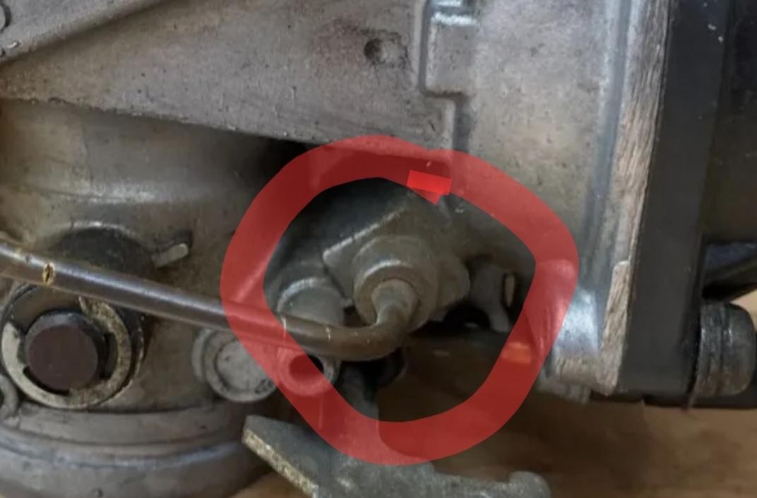

ich hätte mal wieder eine Frage und zwar habe ich festgestellt, dass (in Fahrtrichtung gesehen) am rechten Vergaser das Choke Messing Röhrchen und am Einlass lose ist.
Hat jemand eine Idee was ich da machen könnte ?

Haddu mal Foddo was du da meinst?
Prinzipiell empfehle ich bei 'Fixierungen' welche mit Sprit in Kontakt kommen (können) Stabillit Express

Hier der rote bereich gilt. Dort hängt das röhrchen weg.

Alt 03.07.2022, 18:04:07   #4
Beiträge: 1.919
Dann ist es wahrscheinlich abgebrochen. Es geht normalerweise noch einige Millimeter nach innen. Man kann diese Röhrchen einzeln kaufen, kostet aber 30€ plus Versand.
Alle Klebeaktionen, die ich zu diesem Problem schon auf dem Tisch hatte, waren Murks und boten keine Betriebssicherheit.

(das Röhrchen im Bild hat links von der Markierung auch einen Schaden)

Sorry aber es ist nur ein Musterbild nicht mein vergaser. Diente nur zu anschauung.
Wisst ihr wo ich so ein röhrchen her bekomme?

https://vergaser.saarbike.de/vergase...altstarter.php
