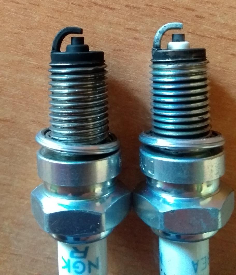

Heute hatte ich dann die alten Zündkerzen raus und neue rein. Die eine pechschwarz, die andere braun. Mit den neuen Kerzen konnte ich den Motor wieder starten, nahm trotzdem kein Gas an. Also wieder Kerzen raus, die eine war wieder schwarz, die andere wie neu. Bilder unten.
Ich hoffe in dieser Beschreibung die wichtigen Punkte drin zu haben.

Das ist definitiv ein Vergaserproblem.
Sieht fast so aus, als bekäme der eine Zylinder zu viel und der andere zu wenig/gar kein Benzin.
Es könnte an hängenden/verklebten Schwimmernadelventilen liegen.
Man müsste die Vergaser ausbauen, reinigen und nachsehen.

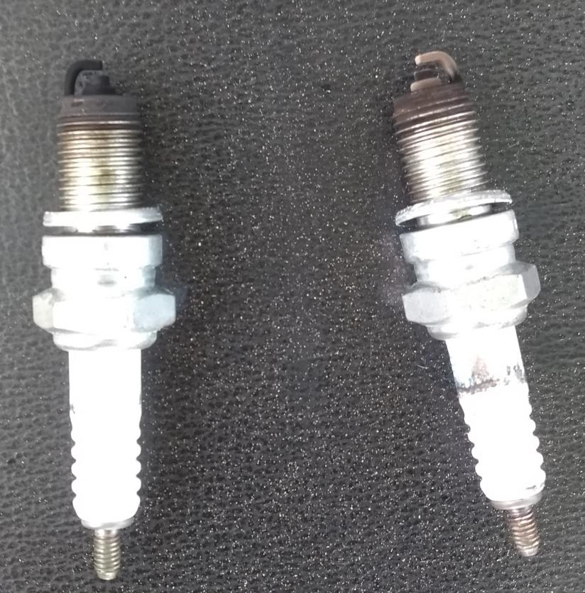

Hab mal nen Bild angefügt. Die linke ist pechschwarz. Zudem scheint die Elektrode verbogen zu sein. Ich gehe mal davon aus, dass dies nicht so sein sollte.

Jo, das ursprüngliche Problem wohl....
Ist es so, dass sie im Stand , ohne Last hochdreht wenn Du ganz wenig Gas gibst?
und Dreht sie während der Fahrt auch hoch wenn Du nur wenig gas gibst?
Besteht das Problem auch bei kaltem Motor?

Je genauer Du die Symptome beschreibst, desto besser kann man Dir aus der Ferne helfen. Wenn Sie beim Aufreissen des Gashahns zu ruckeln anfängt, dann kann das das auf einen zu schwachen Zündfunken hindeuten.
Die verruste Kerze ist immer auf der selben Seite?
Dann mal die Zündspulen untereinander tauschen, und wenn das Problem dann auch die Seiten wechselt, dann ist es ein Problem mit der Zündung.
Bleibt die verruste Kerze auf derselben Seite, ist es der Versager.

Wenn der linke Zylinder so zu fett läuft, würde ich auch immer mal die Unterdruckleitung am Vergaser anschauen, nicht daß die Membran im Benzinhahn undicht ist und da Benzin rauskommt...

Habe die Zündspulen vertauscht und meine verbliebenen nicht pechschwarzen Zündkerzen eingesetzt. Das Ergebnis war noch schlimmer. Sie nahm minimal Gas an nur um Fehlzündungen zu produzieren. Drehzahl vllt. 2000, dann kam der Knall. Also Zündkerzen raus, die linke ist schwarz geworden, die rechte wie vorher.
Unterdruckleitung hatte ich beim linken Vergaser an ne Öffnung dran, sollte die richtige sein. Den Benzinhahn hatte ich auseinandergenommen, die Membran sah jetzt nicht neu aus, aber keine sichtbaren Fehler.

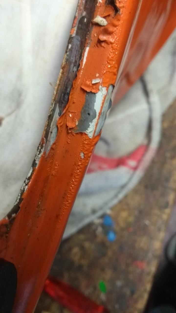

Im Vergaser hab ich eine Düse vorgefunden die nicht eingeschraubt war sondern lose im Vergaser rum fiel. Nachdem ich das Problem behoben haben lief sie wieder ohne Probleme. Zudem habe ich den Schwimmerstand eingestellt.
Dann ist mir heute aufgefallen das ich am Tank Sprit verliere. Also bin ich nach Hause, hab den Tank abgebaut. Gefunden hab ich ein kleines Loch. Ein Bild füge ich unten an.
Was kann man da tun um das zu beheben?
Hits:	6183
Größe:	69,9 KB
gs499 ist offline   Mit Zitat antworten
Alt 15.07.2022, 12:36:01   #31
Beiträge: 3.413
Verzinnen (lassen), und in dem Zusammenhang am besten auch direkt den kompletten Tank entrosten und versiegeln (lassen). Das ist ein winziges Rostloch, und wo eins ist, liegt die Vermutung nahe, daß es noch mehr gibt bzw. geben wird.
Alt 15.07.2022, 14:41:45   #32
Beiträge: 10.720
Man kann solche Löcher weichlöten, hartlöten oder schweißen, das ist einerseits vom Material aber auch vom Umfang des Rostfrases abhängig. Löten geht nur auf einwandfrei sauberen Oberflächen. Schweißen im Prinzip auch, aber durch die große Hitze brennt sich einiges frei. Das sollte aber eine spezialisierte Firma machen. Die wissen was wie geht. Aber, egal wie, an der Stelle ist der Lack dann verbrannt.
Selbst würde ich da nicht dran gehen. Im Tank befindet sich noch Restbenzin, egal wie gut und lange der auslüftet und ein kleiner Funke oder eine kleine Flamme und WUMM. Dann hat der Tank bestenfalls eine dicke Beule und schlimmstenfalls, naja, kann man sich selbst ausmalen.
(Ich habe da mal einen Versuch gemacht, das war ein leerer 5 L-Blechkanister Modellkraftstoff, nicht ganz so explosiv wie Benzin. Obwohl kein Deckel drauf war, hat sich das Blech ordentlich nach außen gebeult und das Ding ist mit Schmackes an eine 4 Meter entfernte Wand gekracht. Den Kanister hatte ich Öffnung waagrecht liegen, wegen Rückstoß und so)
Eine Alternative wäre ein guter, gebrauchter Tank.
