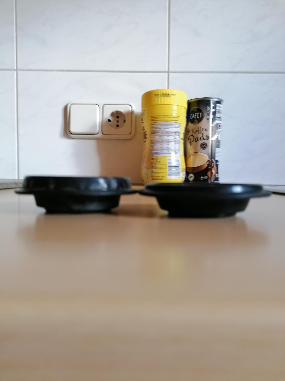

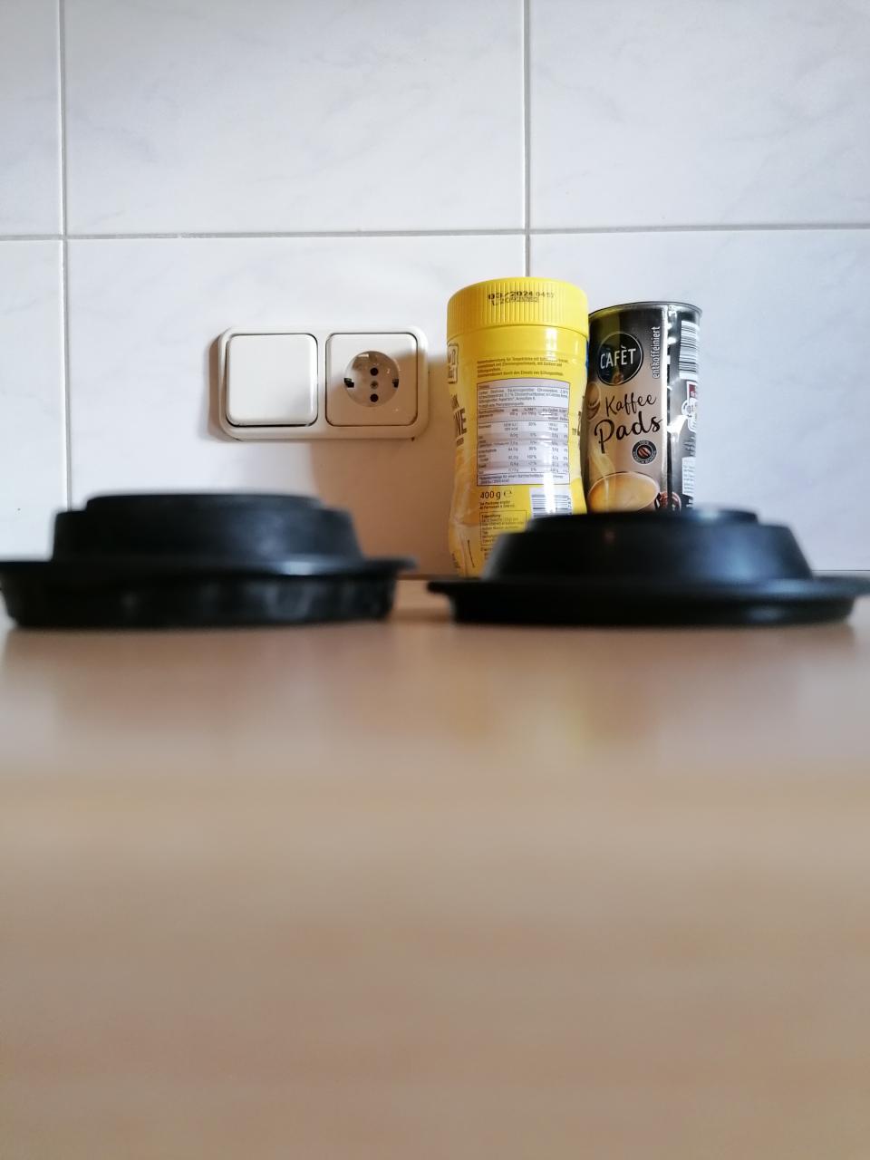

Alt 05.11.2022, 13:46:12   #19
Zitat von Zweiradfreund Beitrag anzeigen
Noch eine frage an dich Ric, was bewirken die anderen Membranen die ich da habe, die flacheren? kannst du was dazu sagen?
Ich habe leider keine Unterlagen darüber, was der plan dahinter war. Vielleicht kann ja Harry hier was dazu sagen.
Ich weiß nur, dass es im Fahrbetrieb keine spürbare Veränderung gab. Vielleicht könnte ein Leistungsprüfstand hier Aufschluss geben. Allerdings.....wen man nichts spürt, wozu die Mühe..
Das "spüren" ist ja gernerell immer etwas eher subjektives. Ich habe in meiner Umgebung gewisse Stellen (Straße mit Anstieg, Beschleunigung aus Ortseingang heraus bis zum Beginn einer Brücke z. Bsp.), die ich mir da als Hilfe nehme. Immer in gleichen Situationen, also rausbeschleunigen im 5. Gang, Stehender Start bis zu einer gewissen Stelle, Durchzug von 80 bis 120 im 6. usw. So kann ich mich auf eine GS500E setzen und sie sofort ein wenig besser einschätzen.

Alt 05.11.2022, 13:53:40   #20
Zweiradfreund
Registriert seit: 11.09.2021
Ort: Weil am Rhein
Beiträge: 28
Kilometer: 23000
Hier mal Bilder von den Membranen
Links die für Deutschland E22
13507-17C02
Rechts die andere ohne Bezeichnung
13507-44B00, oder 44B01.
Wie geschrieben, mit beiden geht der Schieber den vollen Weg rauf und runter.
Hey Ric, wenn ich mal Zeit habe nächstes Jahr im Sommer ,fahre ich mit der GS zu dir nach Halle, zum testen lassen

Zu den Löchern. Die Erweiterung der Bohrung von 3mm auf 3,5mm erhöht den Querschnitt um 36% (günstigere Stömungseffekte unbeachtet). Beim Aufbohren von nur einem Loch erhöht sich der Querschnitt somit um "lediglich" 18%. Das erklärt warum Du mit nur einem aufgebohrten Loch besser zurecht kommst. Die kürzere Membran wirkt aufgund der Geometrie offensichtlich stabilisierend und unterstützt die Federkraft. Ich könnte mir vorstellen, dass sich diese zwei Änderungen im Teillastbereich annähernd ausgleichen und für Dich somit das Optimum darstellt.
Das Flattern von nur einem Schieber, lässt mich aber in erster Linie an einen falschen Unterdruckanschluss denken (das pulsiert genauso). Prüfe nochmal, ob wirklich alle Vakuum und Entlüftungsschläuche richtig angeschlossen sind (die Enlüftungsschläuche sind frei - also nirgends angeschlossen).
Dieser Hinweis war schlussendlich zielführend! Meiner Einschätzung nach sind die kleinen O-Ringe der Unterdruckanschlüsse grenzwertig dimensioniert. Nur eine optimale Positionierung in Verbindung mit einer sehr starken Pressung des Membrangummies führt zur einwandfreien Abdichtung des Unterdruckanschlusses. Das Problem ist offenkundig so ausgeprägt, dass nahezu alle Membrandeckel, die ich bei den drei gebrauchten Vergasern aus unterschiedlichen Quellen bisher gesehen habe, Spannungsrisse an den Anschraubbohrungen oder sogar am Gehäuse selbst aufweisen.
Zum Testen habe ich mir diverse Größen O-Ringe (von 4,0 x 1,2 bis 4,5 x 1,5) zugelegt. Am besten passt für diesen Fall meiner Meinung nach die Dimension 4,0 x 1,5. Seit dem ich diese O-Ringe verwende habe ich mit undefiniertem, für mich nicht nachvollziehbarem Flattern der Schieber keine Probleme mehr! Auch visuell dichten diese O-Ringe deutlich sicherer ab und es ist selbst dann alles dicht, wenn man den Deckel "nur" moderat festzieht. Und in Verbindung mit fabrikneuen Membrandeckel ist hier nun alles bestens.
