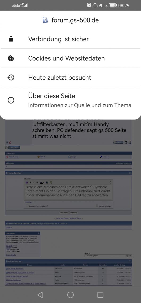

Alt 24.04.2023, 07:30:16   #16
Beiträge: 8.812
Bei mir geht's, liegt also vmtl nicht am Forum.
Hits:	1529
Größe:	70,1 KB
