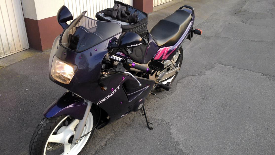

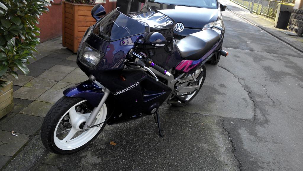

ID:	21991Hallo, heute habe ich die erste Runde mit der "Gimbel" gedreht. Das war schon eine sehr ungewohnte "fahrerei" mit dem niedrigen Lenker aber noch extremer sind die Spiegel, dafür muß ich eine Lösung finden!

Die Spiegel sind cool!
Miss doch mal deren Aufnahme aus und schau bei den großen 3 nach Spiegelverbreiterungen für Verkleidungsspiegel (sind meist aus schwarzem Kunststoff).
Vielleicht ist da ja was passendes dabei - sofern es dir darum geht, weniger Schultern und mehr rückwärtigen Verkehr zu sehen.
In der Höhe der Spiegel ändern die ja nix.

Hallo, mir geht es auch nicht um das Aussehen der Spiegel sondern das ich vor allem im linken vom Verkehr gar nichts sehe. Habe schon überlegt ob ich noch einen zusätzlichen am Lenker links verbaue....

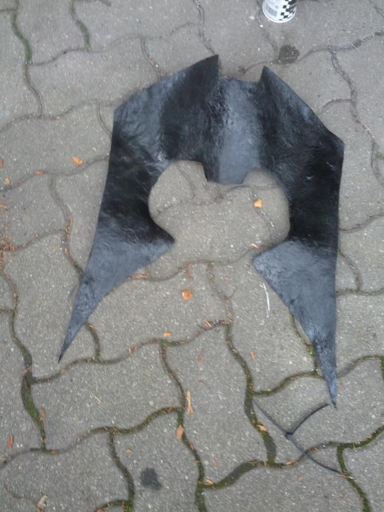

Hallo, ich habe nun erstmal einen Versuch mit PE gemacht und so fahre ich mal ein par Tage:
