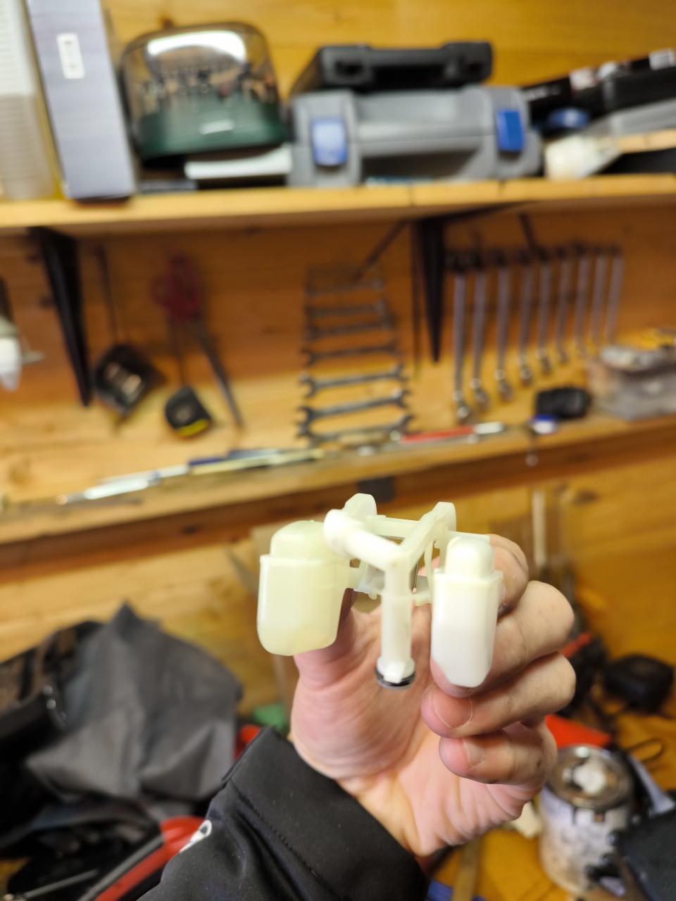

Finde interessant, dass ein Schwimmerkörper voll mit Benzin ist.
Raus kriege ich es auf jedenfall nicht, gut dass ich noch welche auf Ersatz da habe. 😃

Ah, der Schwimmer ist zum Taucher geworden... Passiert ab und an, aber wie du schon richtig erkannt hast, da ist ein Austausch fällig.
