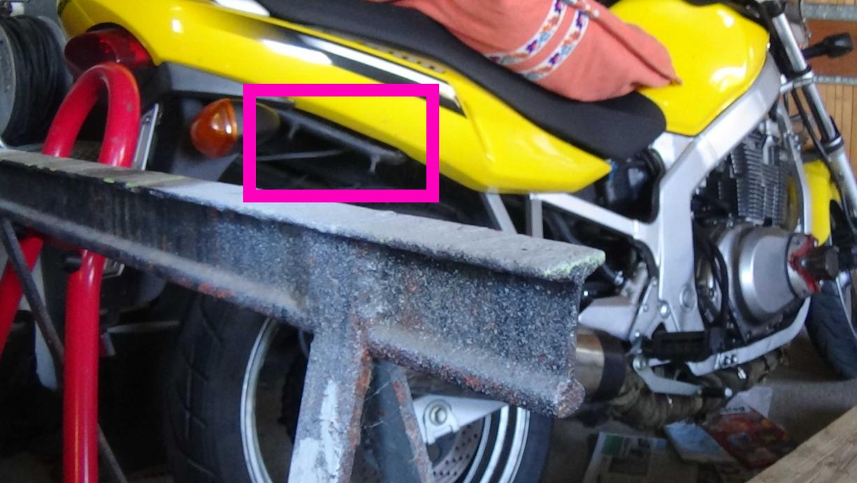

Standard Hecktieferlegung entfernen - Wie funktioniert das "aufbocken" am besten ?
im Anhang gibt es ein Bild. Ich frage mich, ob man den Metallbock im Vordergrund problemlos an die lila markierte Stelle schieben kann oder ob dabei etwas kaputt geht.
Mir geht es dabei darum, die Schwinge komplett zu entlasten, um die normale Schräglagenfreiheit wiederzuerlangen.
Danke für die Beiträge !

Einfach auf den Hauptstäder stellen!

Der Vorbesitzer hat den Hauptständer abmontiert. Ich will mir nicht extra deswegen einen kaufen, wenn man es auch so machen kann, wie ich das vorhabe.

Dann stell nen Holzklotz unter die vorderen Fußrasten oder nen kleinen Rangierwagenheber und die Hauptständeraufnahme.

Ich befürchte, dass der Metallbock da nicht hineinpasst, ich denke, dass das Hinterrad im Weg ist. Außerdem ist der Heckrahmen nicht dafür gedacht das Motorrad daran aufzubocken. Kann gut gehen, kann aber auch dumm laufen.
Holzklötze unter den Fußrastenträgern halte ich für besser, auch wenn diese eigentlich auch nicht dafür gedacht sind. Ist halt etwas kippelig.
Kannst du die Maschine eventuell mit einem Gurt am Hauptrahmen an einen Deckenbalken binden oder hochziehen?

Oder aber, du baust die Verkleidungsteile ab und hängst die Maschine an die Decke. Falls das möglich ist.
Ich hänge sie immer mit Spanngurten auf. Klappt wunderbar.

Dann kaufst nicht extra dafür nen Hauptständer (für 15-20€), sondern nen Montageheber für 120€.
Falls Du mal die Kette wechseln musst oder sowas....
Ansonsten: stellst was unter die vorderen (hochklappbaren) Fußrasten......

Der Montageheber greift aber an der Schwinge an - schlecht, wenns an die Umlenkung gehen soll.
Solange es irgendwie geht würde ich den Hauptständer benutzen.

Falscher Montageheber?
Es gibt sie auch für unterm Rahmen...
