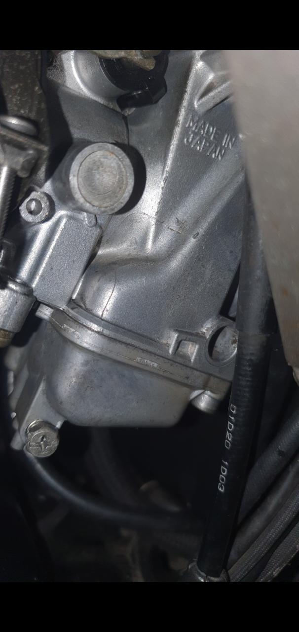

Seitlich am Gehäuse. Müsste an wenigstens einem der Vegaser im eingebautem Zustand sichtbar sein (siehe Bild - Pos 1).

Alt 14.02.2024, 21:39:38   #59

So sieht es bei mir aus. Komisch

Gibt scheinbar auch innerhalb einer Vergaserfamilienbaureihe (deiner ist ein BST33SS) Unterschiede. Irgendwo muss es trotzdem am Gehäuse stehen.....
Bei meiner K4 jedenfalls stehts oben in der Nähe des Deckels.
Zur Info: Bis 2000 haben sie einen BST33SS verbaut und ab dann einen BSR34SS, ab 2004 einen BSR34 und ich glaube dann im letzten Bj einen BST34. Die Abweichungen des Gehäuses sind aber ab 2001 marginal.

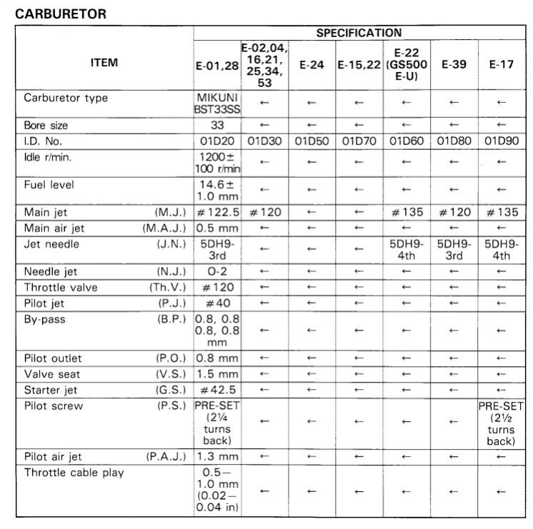

125°C ist noch gerade nicht problematisch - wenns aber noch höher geht (140°), ist es nicht mehr gesund. Die Sprünge bei Hauptdüsen sind i.d.R Schritte in #2,5er Einheiten. Das sind auch die Schritte, in denen man Düsen testet.
Anbei Tabelle für deinen Vergaser. Das war ein gedrosselter (E22 - Deutschland) Ungedrosselt wäre z.B. 01D30 oder 01D80 (Österr.). Wie man sieht, unterscheidet er sich nur durch die kleinere Hauptdüse und andere Nadelposition (witzigerweise hat der ungedrosselte 0D30 dieselbe Nadelposition wie der gedrosselte 0D60 - Druckfehler?). Mit dem Setting hätte man also zumindest eine Ausgangsbasis.
Da der Laser sicherlich weniger Rückstau hat, wird sich das im mittleren und hohen Drehzahbereich auswirken. Dann wird wohl die #120er zu klein sein (magert ab) und auch die Düsennadel gehört fetter. Wenn du Pech hast, passt die Nadelform gar nicht zum Laser - dann brauchts eine neue Nadelform ("fettere" Nadeltype).
Ein anderer LuFi hat natürlich auch noch großen Einfluß - es sollte zumindest der ohne Innenrohr sein, damit der Luftfluß bei hohen Strömungsgeschwindigkeiten weniger behindert wird..
Dein merkwürdiges Startverhalten könnte auch mit der kleinen Leerlaufdüse zusammenhängen.

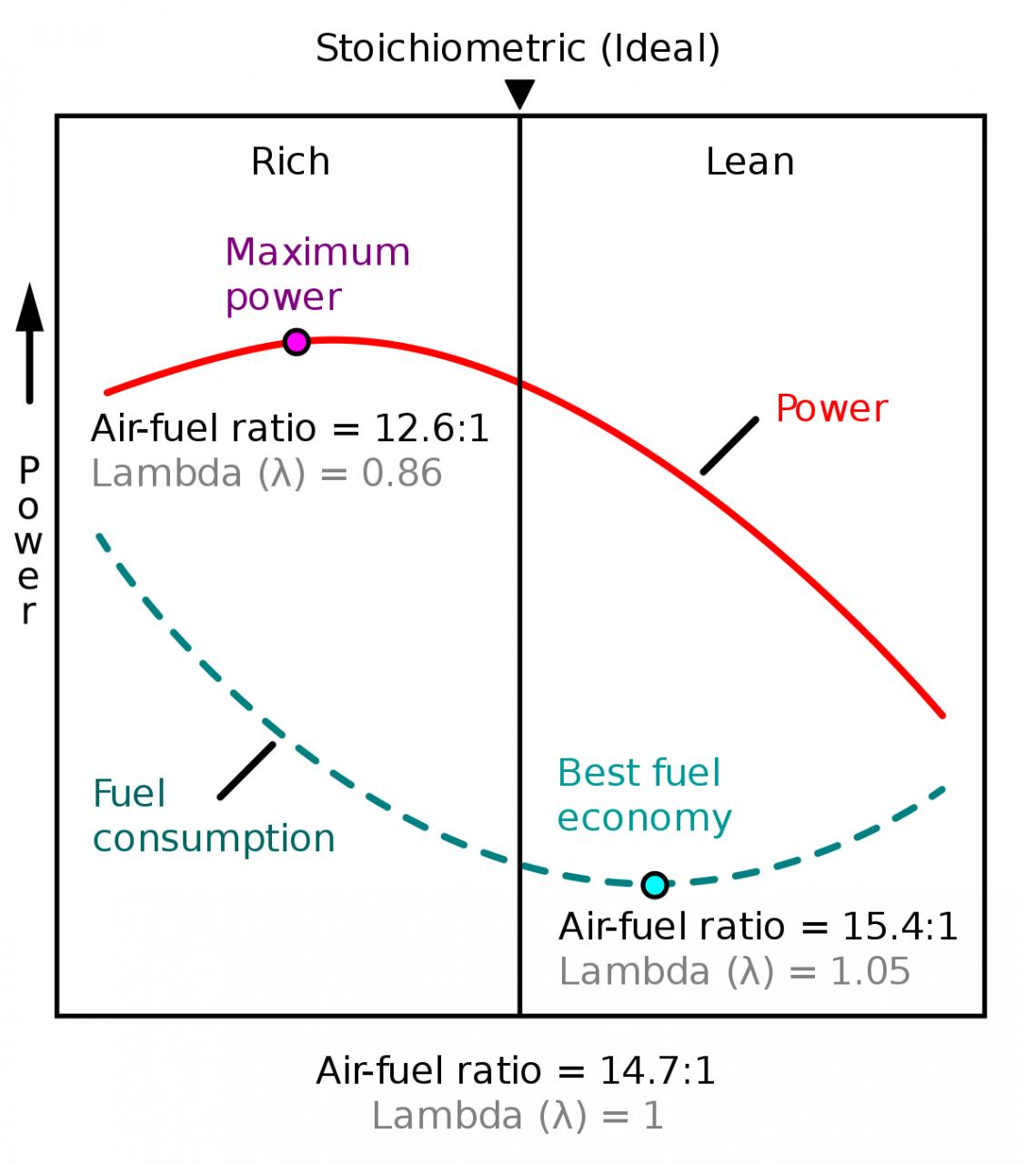

Noch was zum stöchiometrischen Gemischverhältnis (siehe auch Grafik):
Leistung und Bezinverbrauch widersprechen einander. Vom Verbrauch her ideal wäre ein Lambda von ~1,05 - die max. Leistung liegt aber bei ~0,86. Bei modernen Motoren konnte man dieses Gap etwas kleiner machen, aber die GS ist nicht "modern". Du musst daher entscheiden, was dir wichtiger ist. Normalerweise versuchen wir den Kompromiss bei Lambda ~0,98-1 zu finden - das klappt bei den GS ohne PAIR und KAT recht gut. Mit PAIR und KAT (ab der K4) sollte sie etwas mägerer eingestellt werden. Bei diesen GS ist die Leistungskurve geringfügig nach rechts verschoben (deswegen haben sie auch nominell fast 49PS).

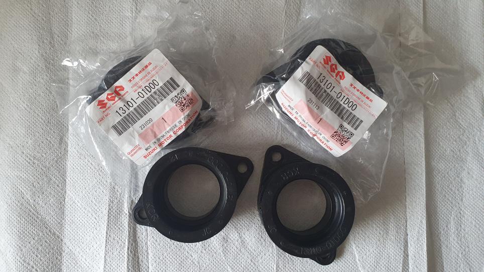

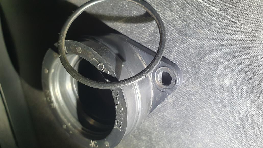

Update:
Korrekten Luffi geholt und eingebaut (HIFLO HFA 3503)
Nach nach gut 10 km tat sich das Motorrad schwer den Leerlauf zu halten, die Drehzahl sank kurz ab und fing sich wieder aber insgesamt fiel sie, so dass die GS von alleine ausging. Ab und zu kam ein ''PUFFF'' Geräusch vom Motor.
Nach weiterer Fahrt sank die Drehzahl nur noch sehr langsam, sofort beim Gaszudrehen starke Fehlzündungen und der Motor dröhnte wie verrückt.
Habe sie nun erneut mit Bremsenreiniger auf Falschluft getestet, und beim Ansprühen der Vergaser-Motor Verbindung ging die Drehzahl so hoch, wie als hätte ich den Choke komplett gezogen. Bei der Luftfilterkasten-Vergaser Verbindung ging die Drehzahl auch leicht hoch.
Was nun? Vergaser abziehen und alle Gummiverbindung kontrollieren?
Kann man sowas auch reparieren?
Alb ist offline   Mit Zitat antworten
Alt 09.03.2024, 22:43:56   #72
Verbindungen genau kontrollieren. Könnte Riss in einer Gummimuffe sein, oder die Oringe am Zylinderkopf/Muffe sind alt und undicht -> erneuern!
Auch vom Lufi zum Vergaser muß alles dicht sein.
Solange das nicht absolut dicht ist, brauchst du nichts weiteres versuchen.

Bei einem der Ansaugstutzen war eine Schraube locker, kein Wunder, dass das Mopped so schlecht lief. Habe sie nun ausgebaut und beide Stutzen weisen einige Risse auf. Sie sind dennoch elastisch, weshalb ich denke, dass die Dichtmasse- und Schrumpfschlauchmethode das richten kann.
Auch einer der O-Ringe hat einen Riss. So wie ich das nachgemessen habe müsste der O-Ring entweder ein 40x2 mm oder 40x2,5 mm sein.

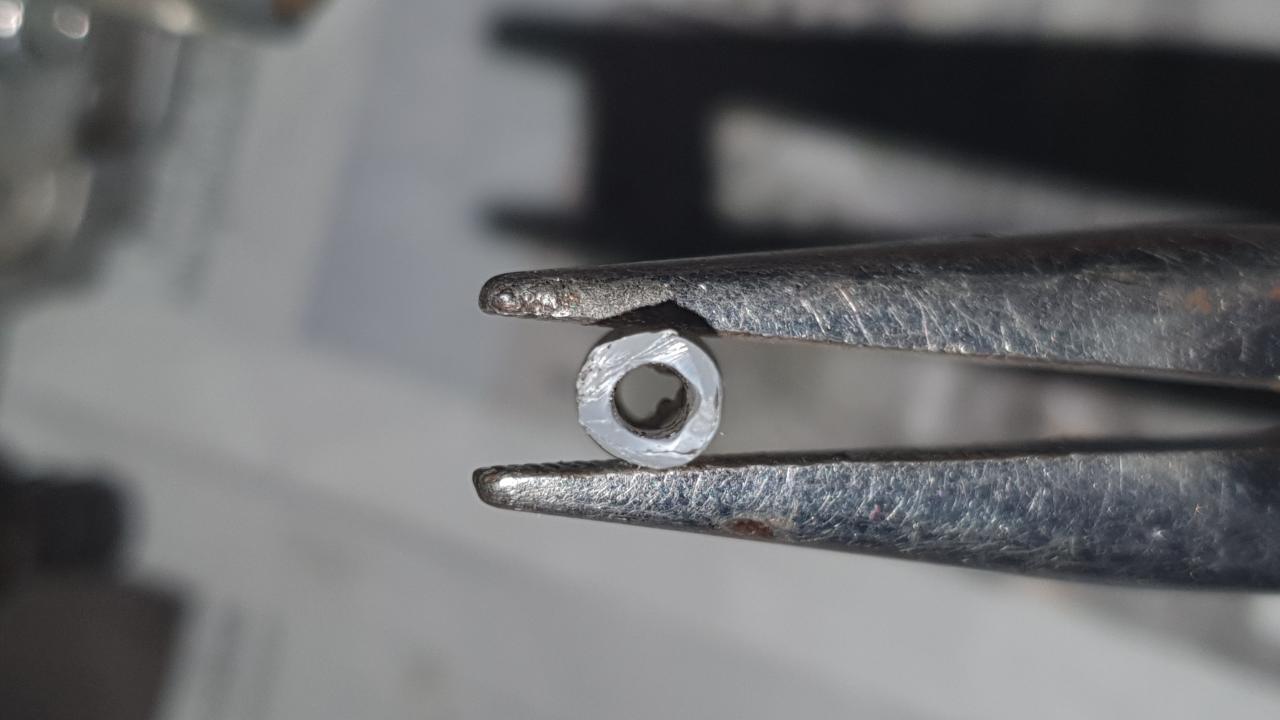

Ist NBR das richtige Material für solch einen O-Ring?
Hits:	3489
Größe:	103,8 KB
Alt 10.03.2024, 19:14:57   #74
Kannst versuchen, wennst keinen anderen bekommst - hält bis ~130°C und ist ausreichend gut benzinbeständig. Besser wäre FPM - geht 230°C und ist noch besser beständig gegen Öl und Benzin. Ein EPDM ginge auch (bis 150°C).
Bei der F sind diese Oringe 39,7x2,4, also passt 40x2,5 schon....

Habe die neuen Ansaugstutzen eingebaut und was soll ich sagen?
Immer noch Falschluft!?!
Nicht so extrem wie davor, aber immer noch genug, dass sich die Leerlaufdrehzahl ändert. Da habe ich mal gründlich aus jeden imaginären Winkel rumgesprüht und es scheint so, als würde die Luft irgendwo zwischen den Vergasern im Bereich der Drosselklappenmechanik eindringen.
Sitzt dazwischen eine Dichtung oder ein O-Ring den man ersetzen kann?
Falls ja, welche Teilenummer hat diese?

Habe die Vergaser runtergenommen und direkt festgestellt wo sich die Falschluft den unerwünschten Eintritt gewährt hat.
Der Unterdruckanschluss für den Benzinhahn.
Diesen hatte ich nach dem Umbau auf manuellen Benzinhahn mit einem Stopfen zugemacht. Den Stopfen hatte ich mit Heißkleber abgedichtet, nun hat sich herausgestellt, dass sich der Kleber aufgelöst hat und dort das Loch frei wurde. Jetzt habe ich den Stopfen mit geschmilztem Plastik zu gemacht, das sollte halten.
Morgen das Update, sofern es nicht zu sehr regnet

Du hättest einfach den Unterdruckschlauch dranlassen können. Dann kann der nächste Besitzer die 30€ für einen Benzinhahn-reparatursatz in die Hand nehmen und alles wieder richten...
Alt 21.03.2024, 12:24:36   #82
Alb
Gesperrt
Registriert seit: 01.08.2023
Ort: Freiburg im Breisgau
Beiträge: 80
Mir bringt es keinen Mehrwert, den langen Schlauch zu behalten, da er nur die schon mit Kabeln und Schläuchen gefüllte linke Seite zustopft.
Beim Verkauf wird selbstverständlich darauf hingewiesen und auch der Vergaseronkel Kanal empfohlen, dann kann derjenige selber weiterschauen.

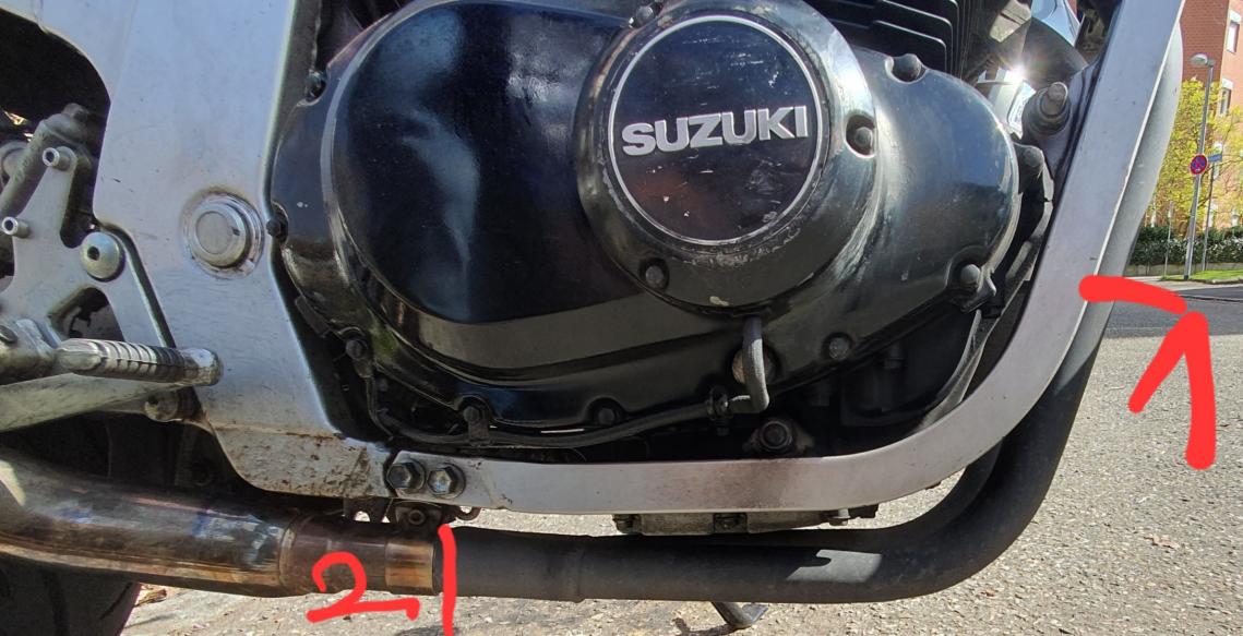

Gib mal bitte den Aussendurchmesser der Krümmerrohre durch.
Und unten am Übergang zum Adapterrohr.
Geändert von Jim Knopf (26.03.2024 um 11:26:18 Uhr)
Alt 26.03.2024, 13:51:03   #86
Alb
Gesperrt
Beiträge: 80
Gib mal bitte den Außendurchmesser der Krümmerrohre durch.
Der Krümmerdurchmesser (1) 35mm +/- 0.5mm je nachdem wo man misst.
Beim Übergang zum Adapterrohr (2) waren es ~ 41 mm.
Habe es im Foto markiert.

Ok,
Dann ist es die kleine Ausführung, die.h. Du musst 135er Düsen fahren.

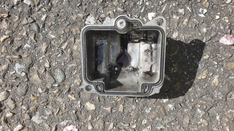

Des weiteren habe ich jedes Mal beim Hauptdüsenwechsel (auch bei nur 40km gefahrerer Entfernung) schwarzes Pulver in der Schwimmerkammer vorgefunden. Das Zeug war wohl das selbe das mir damals diese fetten Brocken hinterlassen hat.
Der Tanksieb ist komplett frei von irgendwelchen Ablagerungen.
Ich finde das komisch und verstehe nicht woher das kommt.

Jetzt habe ich aber ein anderes Problem, dieser Feinstaub in der Schwimmerkammer ist nun rötlich geworden, und bei etwas längerem Vollgas fängt die Maschine an zu stottern, vergleichbar mit einer kaputten Benzinhahnmembran. Vermutlich hat sich das Zeug irgendwo im Benzinzulaufsystem gesetzt und es kommt nicht mehr genug durch.
Werde den Tank entrosten und das ganze Zulaufsystem reinigen müssen.

Das schwarze Zeug ist höchstwarscheinlich Dreck aus dem Tank.

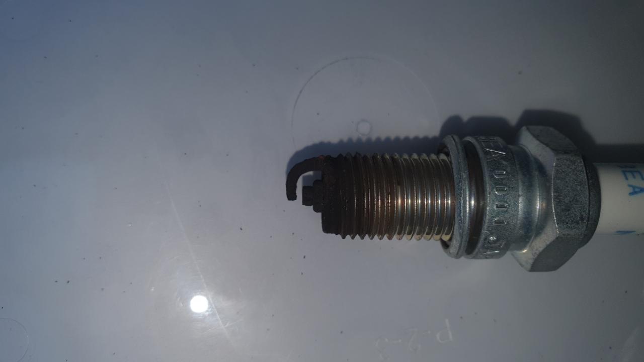

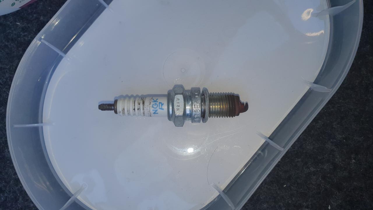

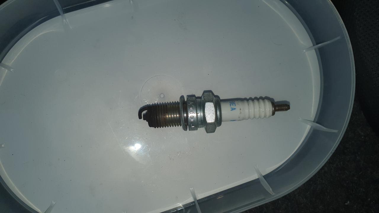

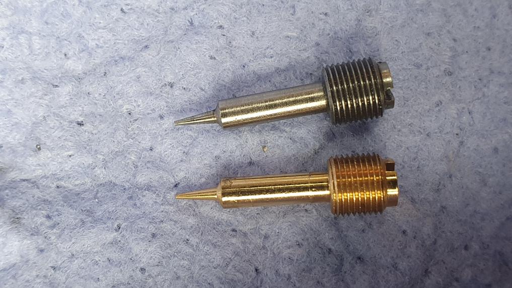

Des weiteren habe ich die Zündkerzen, die vor 3000 km neu kamen rausgeholt. Bin seitdem cä. 50% mit dem Originalpot und Originaleinstellung und 50% mit der Laser und diversen Einstellungen. 1stes Bild rechter Zylinder 2tes Bild linker Zylinder + Nahaufnahme. Scheint mir sehr verrust, tippe als Ursache auf die Fahrten mit den 130er+ Hauptdüsen, welche zu fett waren. Habe sie gründlich mit einer Drahtbürste gesäubert.
Des weiteren habe ich den Elektrodenabstand damals nicht eingestellt, war ~0.75mm jetzt korrekt auf ~0.875mm.
Jetzt nachdem ich die mir bekannen Problemstellen gelöst habe, muss ich sagen, dass sich das Motorrad deutlich besser fährt, ruhiger und präziser.
Topspeed mit der 130er aktuell trotzdem nicht möglich, sie dreht gut hoch aber ab 10000 ist schluss, als wäre der Drehzahlbegrenzer niedriger geworden. Max. 160 km/h.
Die 127.5er werden wohl die passenden Düsen sein.

Alt 12.04.2024, 05:32:25   #96
Wie hast du denn die 0,875mm so präzise eingestellt?
Die GS hat keinen Drehzahlbegrenzer, wie man ihn von anderen Moppeds oder Autos kennt. Sie hört einfach iwann auf, höher zu drehen.
Alt 12.04.2024, 07:11:04   #97
Sollten die Kerzen weiterhin so dunkel sein, ist sie viel zu fett. Das sie da dann oben nicht zieht, ist kein Wunder.....
Alt 12.04.2024, 20:30:31   #98
