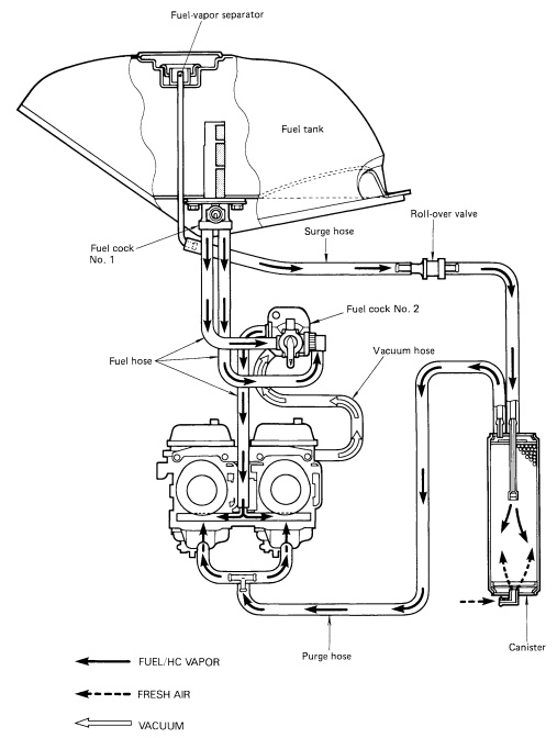

Ist das Abgasrückführsystem denn noch verbaut?
Zur Info: Das sieht an der kalifornischen, kanadischen und noch einigen anderen Ländern so aus:

Die Anschlüsse sind doch jetzt untereinander an den Vergasern verbunden, oder? (steht zumindest oben). Da könnte sie theoretisch etwas Luft immer vom jew. anderen Vergaser ziehen. Wenn das aber so läuft, lass es.
