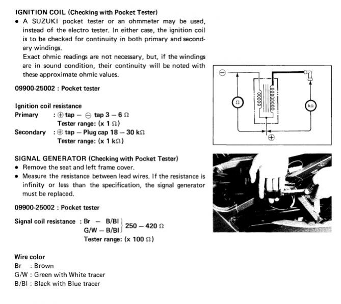

Die Zündspulen müssen auf der Primärseite 3-6 Ohm haben und 18-30 kOhm auf der Sekundärseite haben.
Es darf nirgends einen Durchgang auf Masse geben.
Andere Fehler: Wenn kein sauberer Puls vom Pickup kommt, kann es sein das der Puls zur Spule ebenfalls nicht passt (zu kleine Ampltude). Das betrifft aber nur die neuen mikroprozessorgesteuerten Zündungen seit der K4 und teilweise schon ab der K3.
K.A.was du für ein BJ hast.....
Sonst kann beim alten System nicht wirklich was sein, wenn du einen Puls in ausreichender Stärke misst.
Beim neuen System gibts leider einiges was problematisch sein kann. Welches hast du also?
Das es aber beide Spulen betrifft ist trotzdem ziemlich "ungewöhnlich". Warum hast du die CDI gewechselt (Idente Type/BJ?)
Bild 1: Altes System, Bild 2: Neues System

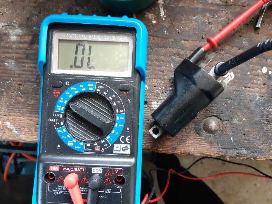

Im Anhang ist der Versuch einer Messung der Sekundärspule. Egal, welche Ohm-Einstellung ich verwende, das Ergebnis ist immer 0. Auch wenn ich die Kontakte der inneren Spule verwende, habe ich immer noch keinen Widerstand (sollte logisch sein, aber ich habe es probiert).

Bitte halte dich beim Messen (Signalgeber) genau nach den Kabelfarben im Bild.
Zündspule:
Ich habe keine Spule hier liegen und kann dir daher nicht sagen, ob du am Bild überhaupt auf Masse bist. Allerdings müssten die Kontakte mit + und - bezeichnet sein.
Wenn du dir nicht sicher bist, vielleicht kann dir wer helfen.
Solltest du tatsächlich keinen Widerstand messen ist der Spulendraht kurzgeschlossen - dann kommt natürlich nichts raus. (Aber selbst dann sollte ein geringer Widerstand (Milliohm) da sein...)

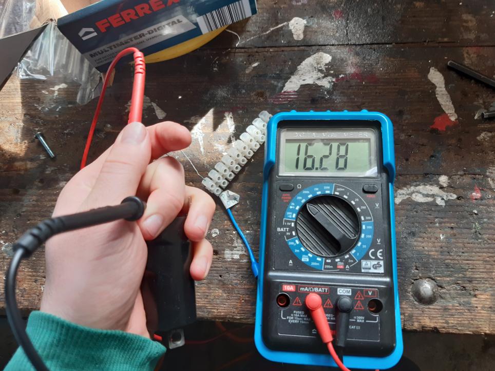

Ich habe nun - warum auch immer - an der Sekundärwicklung ca. 16 KOhm gemessen (siehe Anhang). Da meine Werte aus dem Normbereich herausfallen, frage ich mich, ob das Problem mit dem Zündfunken nicht doch an der Spule liegen könnte.

Wie genau ist denn dein Messgerät? Welche Toleranz hat es?
Wie ist denn der Wert an der zweiten Zündspule? Wenn die genau den selben Wert hat, liegt es vll. am Messgerät.
Hast du die Zündkabel und die Kerzenstecker auch mal auf Durchgang bzw. Widerstand geprüft? Und die Messung der Sekundärspule auch mal mit installiertem Zündkabel und Kerzenstecker gemacht. Vll. ergibt das ja 18 kΩ.
Edit: Ich habe mal im Netz geguckt, das Ferrex Messgerät ist eines der billigen, könnte sein, dass es nicht so ganz genau misst.

Alt 07.04.2024, 16:08:38   #19
Zitat von GS500_Dude Beitrag anzeigen
Ich beziehe mich auf den Beitrag des Nutzers "berndy", der Folgendes in einem anderen Thread geschrieben hat:
"Die Primärwicklung soll 3 - 6 Ohm und die Sekundärwicklung 18 - 30 Kilo-Ohm haben."
Quelle: https://forum.gs-500.de/showthread.php?t=15254
Ach schau mal einer an, damals habe ich dasselbe geschrieben wie jetzt. Werden die Werte wohl damals schon so im Werkstatthandbuch gestanden haben. Übrigens haben AmigaHarry und ich das in diesem Thread auch schon 2mal geschrieben. Dazu kommt noch die relativ ausführliche Anleitung zum Messen der Sekundärspule von AmigaHarry und mir #04 und #05 in diesem Thread. Was mich doch etwas nachdenklich werden lässt: Liest GS500_Dude eigentlich aufmerksam was wir schreiben?

Ich habe jetzt versucht, die Sekundärspule mit dem Multimeter zu messen. Ergebnis:
Es schlägt kurz aus, aber nach einer Sekunde steht wieder 0 drauf. Wenn ich nun das Multimeter so einstelle, dass es piept, wenn beide Elektroden einen Kontakt haben und ich die Elektroden an das Zündkabel an sich halte, kommt keine Reaktion zustande - es wird weiterhin 0 angezeigt.
Kann es sein, dass das Kabel ausgetauscht werden muss ?
Ich habe gelesen, dass man die Sekundärwicklung ohne Zündkabel misst. Deswegen habe ich eventuell ein paar Beiträge nicht ernst genug genommen. Da der Widerstand ohne Zündkabel bei 16 KOhm liegt, dürfte das bedeuten, dass die Sekundärwicklung nicht mehr stark genug ist, richtig ?

WO hast du jetzt genau gemessen? Masse auf Zündkerzenkabel?
Wenn dein Messgerät da kurz ausschlägt und dann nichts mehr misst, hat dein Messgerät ein Problem - eine Spule ist ja kein Kondensator. Mit der Diodenmeßstellung kannst du gar nichts messen - die zeigt nur was an (piept), wenn es widerstandsfreien (fast) Durchgang gibt - ist also hier in KOhm vollkommen fehl am Platz.
Ist möglicherweise die Batterie deines Messgerätes am Ende?
Bisher ist aus all deinen Messungen keine Aussage möglich.
Ich würde vorschlagen das du jemanden, der Messerfahrung hat, zu Rate ziehst.
Alt 08.04.2024, 11:58:05   #22
@GS500_Dude Wenn du das Zündkabel lose, ohne Stecker und Zündspule hast, sollte es Durchgang oder einen geringen Widerstand haben. Guck mal die Kabelenden an, wenn die Kuperseele schwarz verfärbt ist, ist die Seele oxidiert und nicht mehr zu gebrauchen. Es kann auch vorkommen, dass die einzelnen Drähte der Kupferseele beim An-/Abschrauben abreißen. Dann brauchst du auch ein neues Kabel. Zündkabel gibts als Meterware im Auto-/Motorradzubehör. Nur der Außendurchmesser sollte passen.
Parallel solltest du mal nach deinem Messgerät gucken. Eventuell ist die Batterie, so wie AmigaHarry geschrieben hat, am Ende. Dann zeigen die Dinger auch nicht mehr genau an. Zur Widerstandsmessung schickt das Gerät einen geringen Strom durch das zu messende Bauteil. Schwache Batterie = schlechte Messung.
berndy ist gerade online   Mit Zitat antworten

Ich habe eingesehen, dass die alte nichts mehr bringt. Mein Epoxitharz hält scheinbar nur Temperaturen bis 90 Grad aus, das Öl scheint aber manchmal darüber hinaus zu kommen.
Wenn wir gerade dabei sind, würde ich auch gerne die Zündspulen noch mal machen. Meine haben ja zu wenige Ohm. Kann man die denn auch ohne Impulsgeber / CDI auslösen ? So könnte ich mich darum schon einmal kümmern, bis ich eine passende Zündplatte aufgetrieben habe. Für mich geht die Saison im Mai los, daher habe ich keine Zeit mehr zu verlieren.
Im Übrigen scheint es sehr schwer zu sein, passende Zündspulen aufzutreiben. Die Seiten für Ersatzteile haben kaum welche anzubieten. Würde es so eine universal-Zündspule, wie die hier auch tun ?
https://www.ebay.de/itm/363465880714...SABEgJuU_D_BwE

Mit dem Messgerät werden die Ohmwerte verfälscht sein - lass das noch jemanden anderen messen! Ich denke, das die warscheinlich OK sind.
Du kannst jede Spule nehmen, die diese Ohm-Werte aufweist. Bei der Spule, die du verlinkt hast, stehen die kompatiblen Suzuki-Ersatzteilnummern (unten).
Hier kannst du vergleichen, ob die zur GS500 passt. (33410-01D00), wobei die ersten 5 Ziffern schlagend sind - die hinteren berschreiben die Bauform. Elektrisch sollte sie also passen.

Es sind mit dem Multimeter folgende Ergebnisse zustande gekommen. Ich habe alles gemessen ohne Lichtmaschine oder Gleichrichter wegen dem Beitrag von dem Nuter "AmigaHarry":
"Bitte genau lesen und nachdenken: Natürlich läuft die GS auch rein von der Batterie. Aber der Gleichrichter/Regler hat durchaus einen essentiellen Einfluss auf die CDI - nämlich dann, wenn er die Oberschwingungen der LiMa durchlässt. Darauf reagiert Elektronik, die auf reinen Gleichstrom ausgerichtet ist, nun einmal ungut. Zum Test könnte er jetzt den Gleichrichter samt Lima vom Bordnetz trennen um dessen Einfluss komplett auszuschließen. Wenn die CDI dann funkt, hat er den Übeltäter gefunden. Wenn nicht könnte der defekte Gleichrichter auch die CDI gehimmelt haben - was zwar sehr selten vorkommt, aber es kommt halt vor.....
@Schniesen: Wenn du das testest wird sie vermutlich, wenn überhaupt nur mit einer zusätzlichen starken Batterie (Auto) anspringen. Aber im Grunde brauchst du nur testen ob ein Funke da ist. "
https://forum.gs-500.de/showthread.php?t=36749
Werte:
Batterie : ca. 12,3 Volt
Zündspule: Das Orange Y-Kabel hat zum Plus - Pol der Batterie eine Spannung von 11,3 Volt
Batterie Plus Pol mit Kühlrippen vom Zylinder: 12,3 Volt
Demenstsprechend dürfte die Sekundärspule ja auch einen geschlossenen Stromkreis haben.
CDI: Das Orange-Weiße Kabel ist mit dem Plus-Pol der Zündspule verbunden und die anderen mit dem Minus-Pol.
Versuch I: Zündung AN:
Hier ist die schwarze Multimeter-Elektrode stets mit dem - Pol der Batterie verbunden.
Wenn man die rote Elektrode auf das Orange-Weiße Kabel oder das Weiße oder das Schwarz-Gelbe gibt, dann erhält man wieder 11,3 Volt. Bei dem Schwarz-Weißen Kabel kommt gar kein Strom zustande.
Versuch II: Zündung AUS:
Hier ist die schwarze Multimeter-Elektrode stets mit dem + Pol der Batterie verbunden.
Wenn man die rote Elektrode auf das Orange-Weiße Kabel oder das Weiße oder das Schwarz-Gelbe gibt, dann erhält man wieder 11,3 Volt. Bei dem Schwarz-Weißen Kabel gibt es 12,4 Volt.
Ich frage micht gerade, ob diese Werte bei der CDI normal sind.

- Bei Zündspulen hatte die Primärwicklung ca. 4 KOhm, die Sekundärwicklung ca. 16 KOhm

Du brauchst das alles nicht! Miss einfach einmal alle Komponenten so wie im ServiceManual oder hier in den FAQ beschrieben durch. Wenn diese Werte passen, sind die Teile OK - Punkt! Wenn nicht: Neu geben.
Dafür ist es nicht notwendig alles zu zerlegen. Externe Funktionstests der Zündung sagen ohne einen Revolution-Tester gar nichts aus, da es nur statische Zustände anzeigt.
Wenns dann nicht geht, liegts an defekten Leitungen oder Steckerkontakten. Auch die kannst du ganz einfach messen.
Sollte dann ein Zündfunke an den Kerzen da sein, aber die Kiste trotzdem nicht anspringen, hast du möglicherweise den Geber falsch angeschweisst. Position und vor allem Spalt zu Hallspulen müssen exakt passen. Sonst kommt kein definierter Puls (Form und Amplitudenhöhe) und die CDI kann das nicht richtig erkennen.
