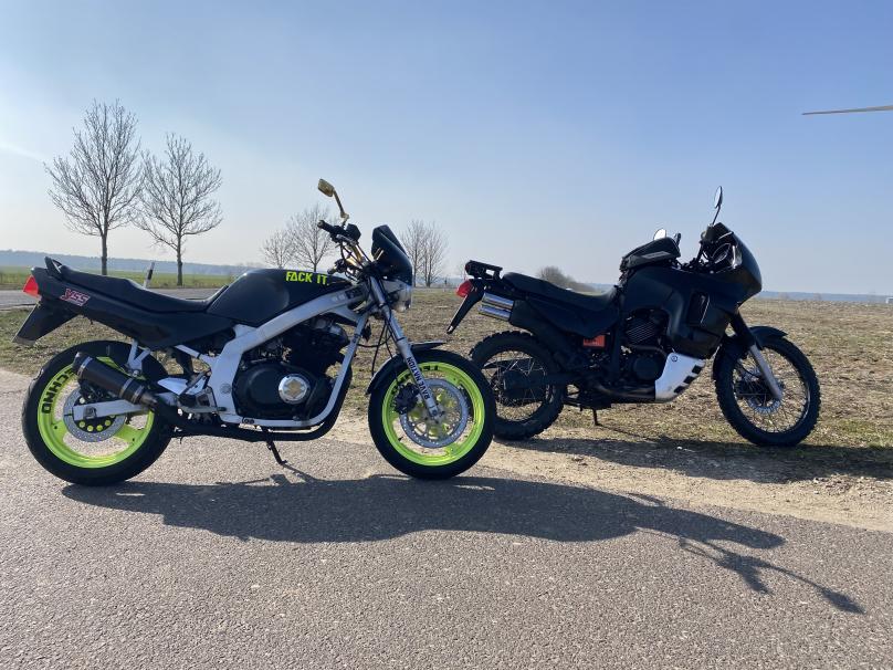

Gestern kleine Runde mit einem Kumpel...
Jaja, Kumpel....
Zwar keine Domina, aber ne schmucke Transe
Dürfte noch ne 600er sein, oder?

XL600V

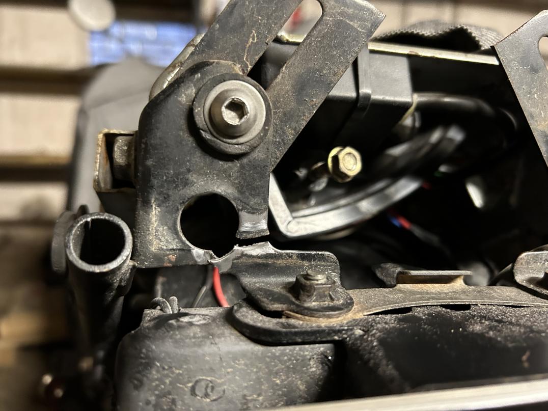

Kennzeichenhalter war gerissen, also mal schnell alles wieder zusammen gebracht. Bin ganz zufrieden mit meinem Machwerk. Zu guter letzt dann noch den IBA Aufkleber montiert um einen kleinen Fehler im Forged Carbon zu kaschieren.

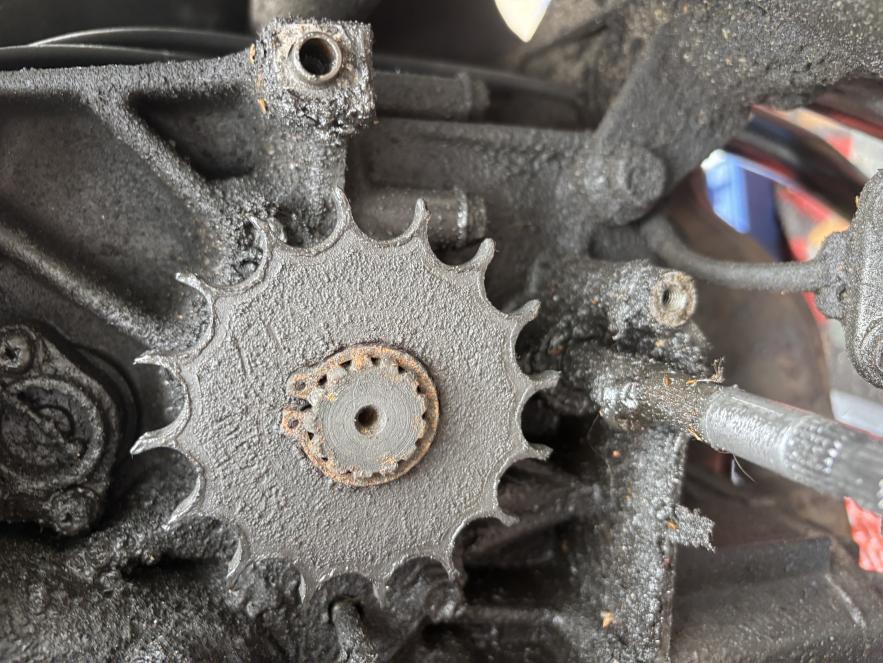

An der GS so einige Baustellen bearbeitet:
- Kettenkit ersetzt nach 58Tkm
- neue Bremsscheibe hinten + Radlager erneuert (Werkstatt)
- Ölwechsel
- Vergaser generalüberholt (Danke an klassikfon)
- Vergaser eingebaut
- neue Benzinleitungen eingebaut
- Hauptständer angebaut (Danke an takoda für das Ersatzteil)
Was ich gestern festgestellt habe und mich dann doch sehr ärgert das die Werkstatt beim Wechsel des Kettenkits das falsche Ritzel (ohne Bund) eingebaut hat und den Abstand mit einem Seegering zum Getriebe hin hergestellt hat. Natürlich toll wenn man das erst beim Wechsel feststellt.
Bei einer kleinen Probefahrt festgestellt das der Benzinhahn auf ON/RES nicht öffnet, fahren geht erstmal nur auf PRI. Ich hoffe die Membran ist nach 3 Monaten Standzeit nicht verhärtet.
Dann patschte die GS beim Abtouren noch, da wird wohl noch Nebenluft irgendwo angesaut und tourt auch nicht richtig ab.
Bleibt also noch was zu tun in den nächsten Tagen, aber mal wieder ein Lebenszeichen.

Na juten morgen, das Ritzel hast du aber großzügig ausgenutzt

Man muss das auch mal positiv sehen: Nachhaltig, Ressourcen schonend, ökonomisch.

Das Kettenrad hatte dann auch schon langsam Sägezahn bekommen. Die Kette war aber noch in einem ordentlichen Zustand, dank Scotoiler/Mofessor war das bis zum Schluss gut fahrbar.
Sicherlich hatte ich mich auch dran gewöhnt, das Spiel auf der Welle war dann doch schon erheblich.
Ich muss aber auch zugeben das ich der GS in den letzten 10Tkm nur wenig Liebe habe zukommen lassen. Da war jetzt das schlechte Gewissen so groß das sie nun besonders viel Aufmerksamkeit bekommt.
