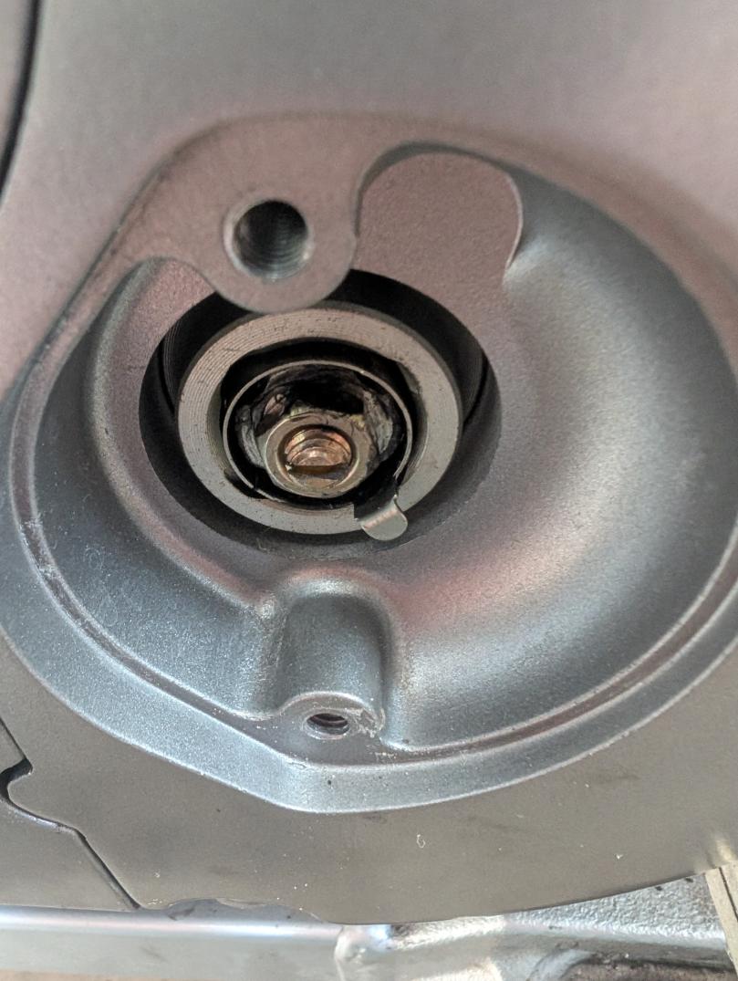

Hits:	297
Größe:	107,5 KB
ID:	32516   Klicke auf die Grafik für eine größere Ansicht
Hits:	236
Größe:	106,4 KB

daß die äußere Druckstange (20) nicht mehr auf der inneren Druckstange (19) sitzt, sollte eigentlich ausgeschlossen sein.
(Da ich noch nie die Kuplung selbst auseinander hatte und das somit nicht ausschließen kann: lässt sich die Druckstange 20 weiter reindrücken oder hat sie dort bereits Widerstand? Geht sie so gegegn Widerstand, ist alles soweit okay! Falls nicht: keinesfalls die Druckstange komplett ins gehäuse schieben!)
Kann es sein, daß Du beim Einstellen die Einstellschraube 25 herausgedreht hast?
Das "Ploppen" vermute ich durch eine durchgeschobene Einstellschraube.
(Dann dürfte in der Kupplungsschnecke das Gewinde ebenfalls hinüber sein.)

Soweit ich das nach den zwei Bildern beurteilen kann, muss das nur gescheit eingestellt werden.
Die Feder der Kupplungsbetätigung scheint mir auch etwas zu arg gespannt, kann es sein, dass du die Einsteller des Kupplungszugs weit herausgedreht hast?
Die Grundeinstellung der Kupplung macht man ganz einfach: Die Einsteller des Kupplungszugs ganz hineindrehen, so dass der Zug maximal locker ist.
Die Kontermutter der Einstellschraube im Ritzeldeckel unter dem kleinen Deckel mit den zwei Kreuzschlitzschrauben lösen (nur Lösen nicht abschrauben) die Einstellschraube etwas zurückdrehen, bis man sicher ist, dass die Einstellschraube frei ist. Danach mit Gefühl hineindrehen, bis man einen Widerstand spürt. Das ist der Punkt, an dem die Druckstange gerade an der Druckplatte anliegt. Jetzt die Einstellschraube wieder eine 1/4 oder 1/2 Umdrehung lose drehen. Anschließend den Kupplungszug so einstellen, dass am Ende des Kupplungshebels (Kugel) 10 mm Leerweg zu messen sind bevor man merklich Kraft am Hebel aufbringen muss.

Mit dieser Schraube #25 stellt man die Grundeinstellung der Kupplung ein. Wenn das nicht stimmt, kannst du mit den Einstellern am Seilzug das nur schwer korrigieren. Im Prinzip stellt man mit der Schraube das Spiel zwischen Druckstange (Druckpilz) und Druckplatte, mit den Seilzugeinstellern das Spiel am Handhebel ein. Beide Einstellungen beeinflussen sich zwar gegenseitig aber nicht soviel, dass man mit dem einen das andere komplett ausgleichen kann.
Guck dir doch mal "alles über die Kupplung" an, der link im obigen Beitrag. Dann wird es vll. klar.

Ich hatte vorhin mal an meiner GS den Deckel abgenommen und mit Deinen Fotos verglichen. Der Hebel an der Schnecke steht auch bei meiner nahezu waagerecht, die Druckstange (20) schaut 5,3 cm aus der Dichtung heraus und die Madenschraube (25) etwa zwei Gewindegänge aus der Kontermutter (26). Das mal zum Vergleich.
Wenn Du den Kupplungshebel am Lenker ziehst, muß die Schnecke die Druckstange nach innen drücken (falls die Druckstange sich bewegt).

Ähh- bin ich blind? Auf dem Photo sehe ich gar keine Einstellschraube - die fehlt!
Wie hast du die also eingestellt??

https://drive.google.com/file/d/1O1A...w?usp=drivesdk
https://drive.google.com/file/d/1OI0...w?usp=drivesdk
Die Schraube 25 scheint meiner Meinung nach korrekt eingestellt zu sein. Der Stab steht auch etwa 5,3 cm heraus, und die Schnecke funktioniert soweit einwandfrei.
Der Stab hat außerdem spürbaren Widerstand – ich kann ihn von Hand nicht weiter hineindrücken.
Beim Ziehen der Kupplung merke ich ebenfalls, dass Druck aufgebaut wird. Ich hab also wirklich keine Idee woran es noch liegen könnte.

Hattest du die Schnecke herausgezogen?
Wenn ja, kann es sein, dass du sie um eine Nut versetzt eingesetzt hast und jetzt der Weg nicht mehr ausreicht?
Wenn nein, warum stellst du das nicht so wie beschrieben ein?

Wenn die Stange am Kupplungsdrucklager ansteht und Druck aufbaut (wenigstens den halben Kupplungshebelweg), wären die Lamellen klar getrennt (das braucht nur wenige mm).
Richtig eingestellt musste sie nach 10mm Hebelweg (aussen) bereits Druck aufbauen. Tut sie daß und es trennt trotzdem nicht, geht die Schnecke nicht richtig (steht wo an) oder ist nicht richtig fixiert.
Dieser Mechanismus ist so primitiv, das da kaum was falsch gemacht werden kann.
Wenn die Schnecke zerlegt war, hoffe ich das sie richtig positioniert wieder eingesetzt wurde - damit der Hebel überhaupt Weg hat, sie ausreichend zu bewegen......

Vielleicht ist die Ausrückschnecke defekt. Wenn Du innen im Deckel die beiden Schrauben (27) löst, kannst Du die Ausrückschnecke komplett (24) herausholen und dann die Schnecke aus der Führung nehmen. Innen in der Führung ist eine Art Blechhülse mit Bohrungen, in denen Stahlkugeln sitzen, die in den Schneckenbahnen laufen. Wenn diese Blechhülse gebrochen ist oder Kugeln fehlen, macht die Schnecke keine vernünftigen Druckbewegungen mehr.
Im ersten Foto, dieser "Ring mit Haken" um die Kontermutter, das ist diese Hülse...

Ich habe dir etwas verlinkt. Lies das doch und halte dich genau an die Beschreibung.
Wenn du das genau so machst und es funktioniert trotzdem nicht, kannst du nochmal fragen.
Auf der Druckstange darf nur Druck sein, wenn du am Kupplungszug ziehst. Ansonsten darf da kein Druck drauf sein. Wenn Druck auf der Druckstange ist, verhindert das, dass die Kupplungsfedern die Kupplungsscheiben zusammendrücken können.
Deine Kupplung trennt, sie greift nur nicht richtig, weil sie nicht richtig eingestellt ist, weil du die Einstellschraube zu weit reingedreht hast.
Alt 24.06.2025, 20:57:39   #36
Beiträge: 1.564
so sollte sie aber in jedem Fall trennen- nur den Kraftschluss nicht hinbekommen.
Er schreibt aber- trennt nicht......
Alt 24.06.2025, 22:19:20   #37
8053 kann aber das Hinterrad bei total lockerem Kupplungszug drehen. Also rutscht die Kupplung.
Am Anfang rutschte die Kupplung. Vermutlich war die Rückholfeder ausgelutscht und hat die Kupplungsschnecke nicht richtig zurückgezogen (oder falsches Öl? Er hat ja auch noch nicht mitgeteilt, welches Öl er verwendet hat). Möglicherweise war das auch so verdreckt, dass die Kupplungsschnecke nicht ganz zurückging. Nachdem 8053 das gereinigt und die Feder getauscht hatte, stimmte die Grundeinstellung anscheinend nicht mehr und die Kupplung trennte nicht mehr richtig. Danach hat 8053 planlos am Kupplungszug herumgeschraubt. Jetzt noch an der Einstellschraube bis die Kupplung rutscht.
Außerdem hat 8053 von Anfang an ja auch nicht alles berichtet, was u.U. bei der Fehlersuche geholfen hätte.
In meinem Post #10 habe ich bereits darauf hingewiesen, dass 8053 die Kupplung richtig einstellen soll und die Beschreibung dazu verlinkt. Hätte 8053 sich an die Anleitung gehalten, wäre das Problem vermutlich schon gelöst. In "alles über die Kupplung" ist auch der Hinweis auf falsches Öl und auf verschlissene Reibscheiben.
Ich denke mal, er hat das gar nicht gelesen.
Alt 24.06.2025, 22:49:25   #38
8053
Registriert seit: 06.05.2025
Beiträge: 12
https://ebay.us/m/gospY9
Ich hab dieses motoröl verwendet.
Wenn ich die Kupplung gleichzeitig nicht richtig trennt, aber auch nicht vollständig schließt hat das doch nichts mit der Einstellung zu tun, sondern es gibt ein grundlegenderes Problem.
Ich werde morgen mal Kupplungskorb mit dem von meiner 95er tauschen, falls die keine Unterschiede haben, und dann schauen ob es funktioniert.
8053 ist offline   Mit Zitat antworten
Alt 25.06.2025, 05:24:48   #39
Gut, am Öl liegt es vermutlich nicht.
Was denn nun, zuerst war es das Öl, das aus der Dichtung der Druckstange lief.
#8 Dann trennt die Kupplung nicht mehr, von Durchrutschen stand da nichts.
Dann wurde ohne Ahnung am Kupplungszug und der Kupplungsschnecke herumgeschraubt, bis die Kupplung rutscht.
Ich kann nicht nachvollziehen, warum du nicht einfach der Anleitung folgst und wenigstens mal probierst, ob es an der Einstellung liegt.
Übrigens, wenn du den Kupplungskorb tauschst, musst du die Kupplung auch neu einstellen. Alle Veränderungen führen dazu, dass die Einstellung nicht mehr passt. Deswegen gibt es auch diese Einstellschraube.
Und ja, bei Verschleiß muss man die Kupplung u.U. auch mal an dieser Schraube nachstellen.
Aber ok, dein Motorrad, deine Zeit.
