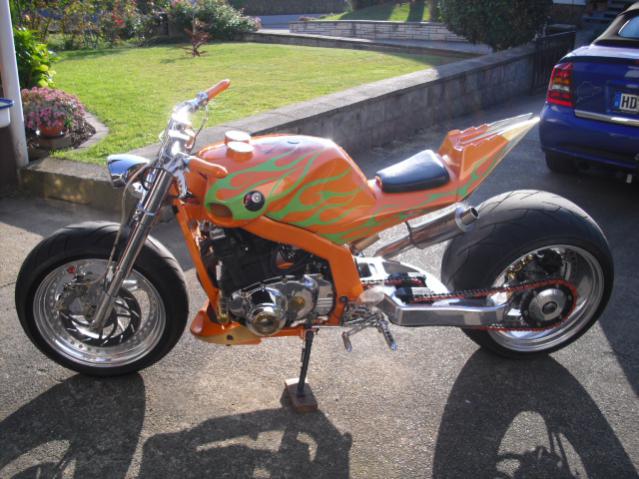

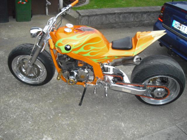

Alt 15.10.2011, 19:28:47   #517
Beiträge: 7.402
super muss i mir bestimmt einen sabber eimer holen oder

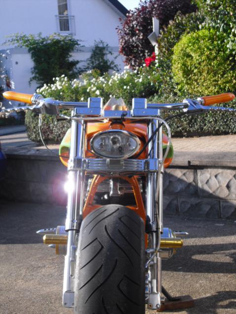

ich glaub nicht, da es mir selber nicht so gut gefällt!
Sitzposition ist zwar nun saubequem, aber der Style ist irgendwie versaut. aber seht selbst :
Bild 1: in Originalposition
Bild 2: in umgedrehter Position
Hits:	1028
Größe:	53,8 KB
ID:	11780   Klicke auf die Grafik für eine größere Ansicht
Hits:	1241
Größe:	49,7 KB

Bild 2 schaut irgendwie besser aus
Alt 16.10.2011, 20:05:03   #519
Entweder ich bin blind oder einfach zu doof. Ich seh bei den beiden Bildern keinen Unterschied. Was soll da bitte anders sein??
Alt 17.10.2011, 10:10:41   #520
Die Lenkerkröpfung in der Mitte an der Klemmung geht auf dem 1. Bild nach oben, beim 2. Bild nach unten.
Bild 1 sieht besser aus.
zu 1: richtig
zu 2: finde ich auch.
Werd jetzt aber aber noch mal den Lenker mit der Flex kürzen und nochmal anbauen und nochmal Bild machen.

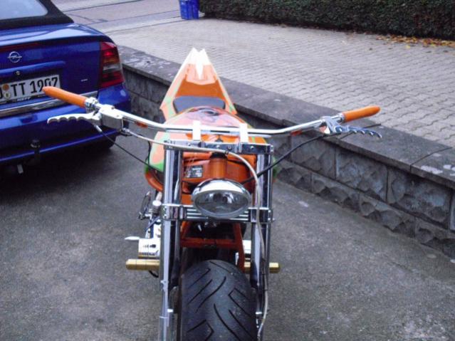

Beiträge: 7.402
servus,

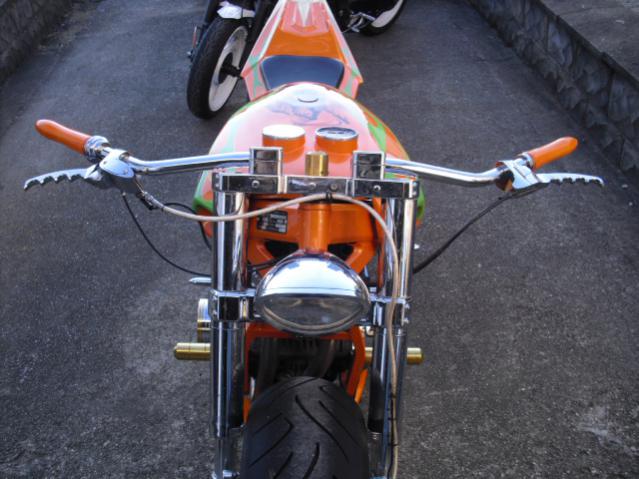

so heute kleine Testfahrt mit Lenkungsdämpfer gemacht und siehe da, das Hochgeschwindigkeitspendeln ist weg!
Hier noch ein Bild im Anhang, besseres folgt.
Hits:	1084
Größe:	36,8 KB

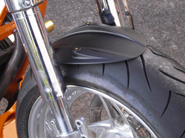

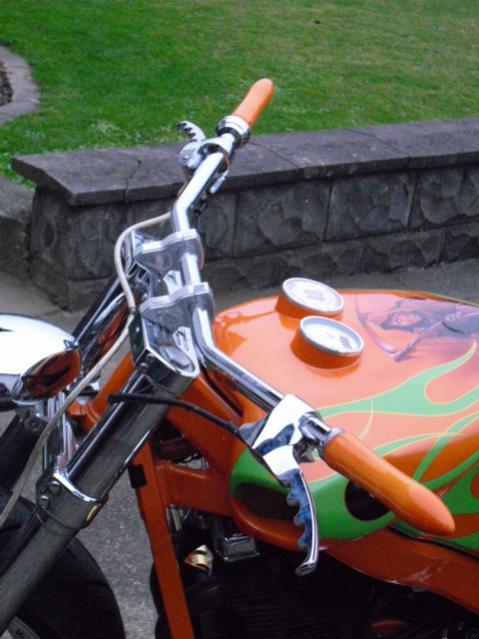

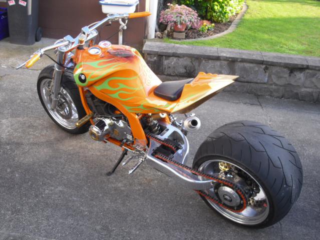

So heute mal das neue Schutzblech für Rudi vorne angehalten. Brauch ich dann noch formschöne Halter, die dann verchromt werden.
siehe Bild 1
dann hab ich den Lenker nochmal auf normal gedreht und das Heck etwas angehoben. Bin noch nicht ganz Freund vom Lenker und werd den am we noch modifizieren. Hoffe, dass bis dahin auch mein SBK Lenker da ist.
siehe Bild 2
Hits:	1043
Größe:	47,9 KB
ID:	11819   Klicke auf die Grafik für eine größere Ansicht
Hits:	1070
Größe:	54,1 KB

Mit der Kröpfung geht der Lenker aber, find ich.
Muss das schutzblech Schwarz oder kannste Dir das auch in Orange vorstellen? Ne geile Optik hat's ja...
Alt 21.10.2011, 07:17:58   #527
Ich kann dich beruhigen, Jim baut es erst einmal an, dann wird das sicher lackiert, weil wenn du es erst lackierst, und dann anfängst es zu montieren, bzw. Halter zu bauen, dann ist es danach sicher etwas verkratzt.
zu 1: stimmt ging, aber doch zu Choppermässig!
zu 2: wird erst montiert und dann lackiert, so wie der ganze Rest von Rudi auch. Kommt wieder Orange mit der klassischen Rudibemalung und Schriftzug.
So heute den Lenker mit der Flex bearbeitet und montiert. Sind jetzt nur noch 92 cm Lenkerbreite und ih hoffe, dass das reicht zum fahren.
Morgen noch das Heck ein wenig anheben und dann ne kurze Probefahrt machen.

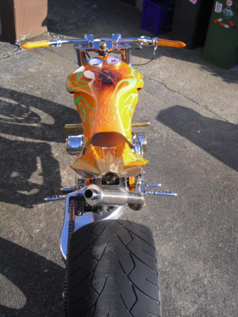

Beiträge: 7.402
servus,

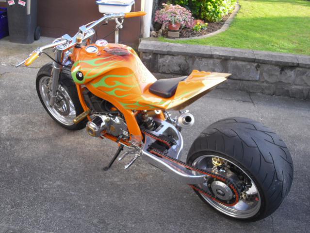

so heute letzte Fahrt gemacht für diese Saison! Ist mir einfach zu kalt und auch nicht besonders gut für meine Reifen.
Die Weisse steht vollgetankt und geputzt in der Garage und Rudi musste nochmal für Bilder ran. Dabei festgestellt, dass der schmale Lenker tierisch klasse ist, aber ich beim einschlagen mit dem Lenker an den Tank komme.
Such mir dann auf der Custombike im Dezember nen neuen Lenker oder lass mir einen machen. Bei nem Glühwein sind mir wieder ein paar spontane Sachen eingefallen, die wahrscheinlich über Winter umgesetzt werden. Ausser der Käufer nimmt nun doch Rudi und dann kommen die Ideen an was Neues. Man wird sehen.
So hier mal 4 Bilder von Heute:
Hits:	1070
Größe:	57,6 KB
ID:	11831   Klicke auf die Grafik für eine größere Ansicht
Hits:	1056
Größe:	56,5 KB
ID:	11832   Klicke auf die Grafik für eine größere Ansicht
Hits:	1011
Größe:	50,2 KB
ID:	11833   Klicke auf die Grafik für eine größere Ansicht
Hits:	1019
Größe:	60,5 KB

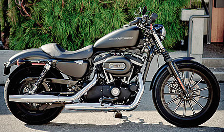

Ich war am überlegen meiner GS ein cleanes Sporster Heck zum Dragbar zu gönnen, allerdings ist es bei uns schon n Spießrutenlauf, den TÜVer des Vertrauens zu finden, der das abnimmt....
zu 1: war relativ einfach und schnell gelöst!
zu 2: puuuhhh, ob das gut ausgesehen hätte??????

Bremse ist wirklich recht einfach gewesen, aber das was du da vor hast Steve das wird nicht aussehen.
Alt 29.10.2011, 12:35:52   #535
Stimmt, nicht so ohne weiteres, man müßte schon mehr an der Line feilen, aber die Fragen ist, ob man dabei nicht an die Grenzen der Rahmenkonstruktion stößt...

Das wird nicht einfach werden. Die GS ist nicht als "Chopper" konzipiert. Das so hinzubiegen braucht schon etwas Arbeit.

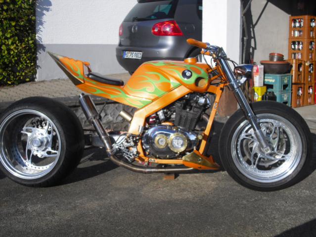

so es geht weiter mit dem chopper.
zwischenstand:

Alter Falter, ick gloob dat wird ma richtig Geil!!!!
Gefällt mir schon mal richtig gut!
Alt 05.11.2011, 11:31:28   #539
Das wird mächtig geil, aber ist der Lenker nicht was arg weit vorne? Du sitzt ja richtig weit nach vorne gebeugt.

Alt 15.11.2011, 09:26:47   #550
Beiträge: 7.402
so hier mal die Bilder vom neuen Lenker und Risern bei Rudi. Warte jetzt noch auf ne bestellte Maske und vielleicht wirkt es dann anderst!
Das letzte Bild dient nur der Verschönerung!
