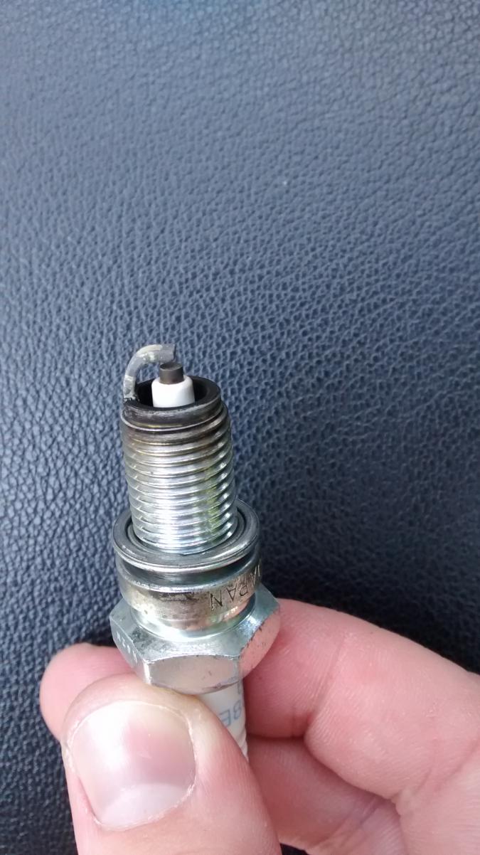

Standard Kerzenbild
Was sagt ihr dazu?
Ist ja irgendwie nur leicht gefärbt, sind aber auch neue Kerzen (20 Km gefahren)
sind nun beide ungefähr 2 1/4 Umdrehungen.
Allerdings fährt sie gerade nicht so schön an, dafür müsste ich sie wieder auf 2 Umdrehungen stellen, hab aber angst das sie dann zu mager läuft :/
e: achja zu den Schläuchen. Hab sie nun mit Kabelbinder fixiert, hab sie deutlich länger als 15cm gemacht. Mal sehen wie ich das mache

Pfeif auf´s Kerzenbild, wenn die Kiste in allen Bereichen sauber am Gas hängt.
Zudem ist das Kerzenbild nur für den Lastzustand kurz vorm Stehen aussagekräftig. Wenn du also sehen willst, wie die Kerzen für´s Leerlaufgemisch aussehen, muss die Kiste ne ganze Weile im Leerlauf rumtuckern. Jenseits der 3000-4000 Touren haben die nix mehr zu melden, was die Gemischbereitung angeht.
