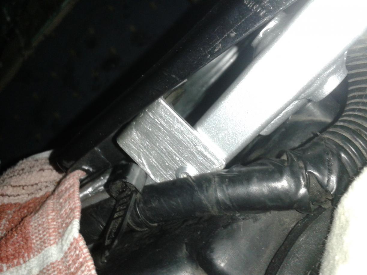

So jetzt ist der hintere Teil fertig, hab die Winkel heute festgenietet.
Gefaellt mir so recht gut

Für was sind den die Nieten? Normalerweise Einzugsmuttern und Schrauben.
Ansonsten recht hübsch geworden.
Alt 28.02.2016, 09:34:04   #54
Beiträge: 1.564
Der Winkel hält die Seitenverkleidung vorne unter dem Tank.
Durch den "neuen" Tank sind da jetzt keine Halterungen mehr für die Seitenverkleidungen vorhanden.
Wenn das nicht wieder zurückgerüstet werden soll, ist hier Nieten meiner Meinung nach die bessere Lösung, da im Rahmen (wo ohnehin nicht gebohrt werden sollte- es jetzt aber muß, wenn man da nichts schweißen will oder kann)- das Loch für die Befestigung nicht ganz so groß ausfallen muß.

Ja genau der Winkel ist für die Verkleidung hab mich für nur 1 Loch entschieden da sollte auch keiner was gegen sagen ist nur ein 4 mm Loch und die Winkel halten ja keine grosse kraft.

Einzugsmuttern haben den Effekt, dass sie nicht abvibrieren wie genietete Teile!

Ja hätte ich die Möglichkeit gehabt waer das eine schöne Variante gewesen ^^
Alt 02.03.2016, 11:59:08   #58
Beiträge: 7.398
Ja wenn man umbaut, braucht man auch das passende Zubehör dazu.
Ohne Einzugsmuttern wäre auch ein M4 Gewinde gegangen

Ja ginge aber das waer halt nur 1-2 Gewindegaenge und doch arg wenig :$

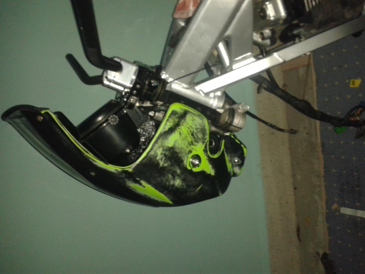

So lampenmaske hab ich angepasst und jetzt wird gespachtelt und lackiert ^^

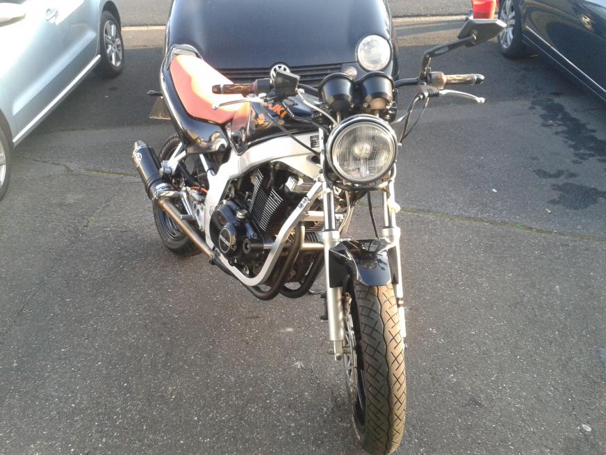

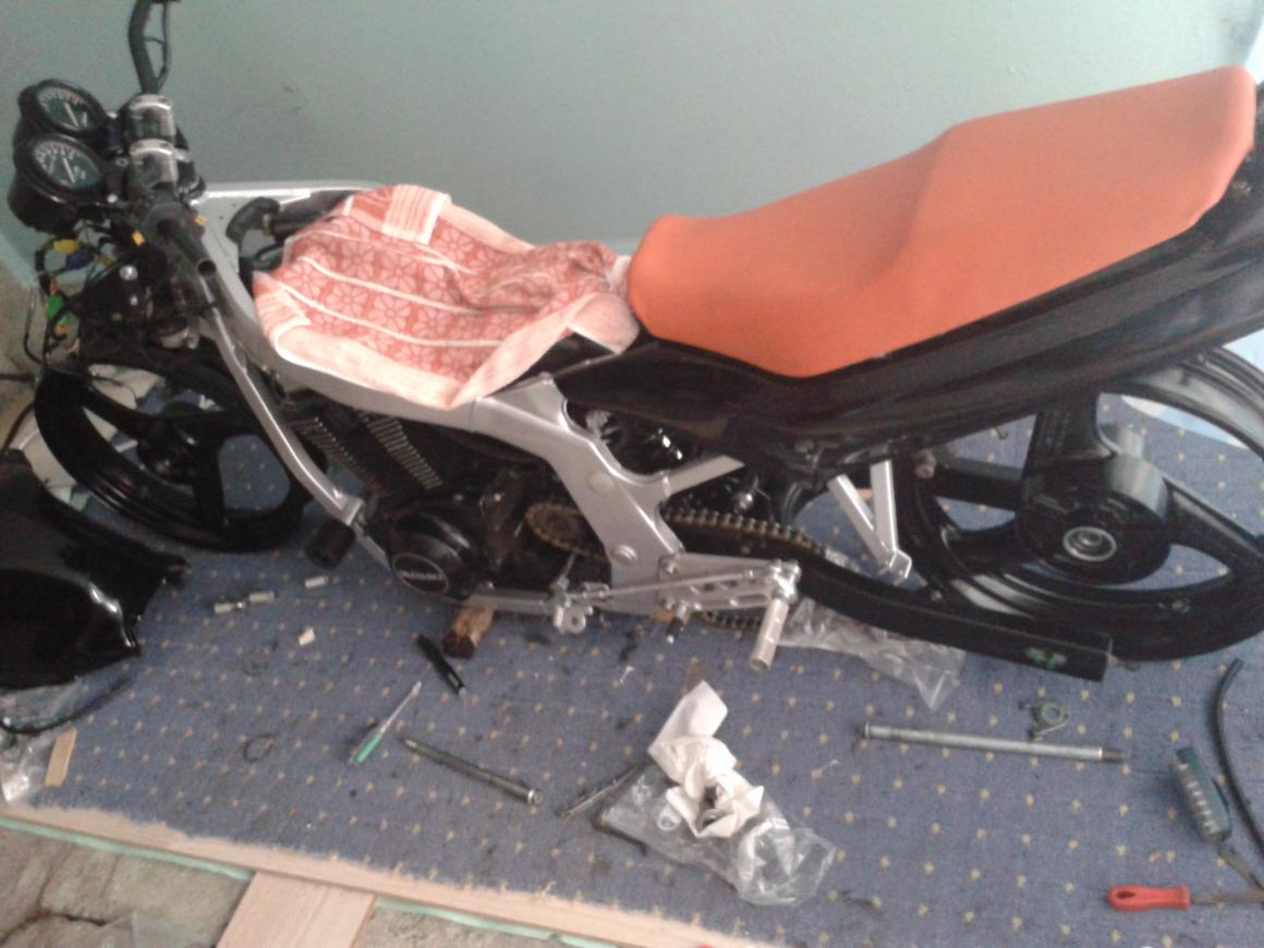

So die Bilder ^^
Hits:	978
Größe:	102,2 KB
ID:	24243   Klicke auf die Grafik für eine größere Ansicht
Hits:	1120
Größe:	105,8 KB
Alt 14.03.2016, 07:36:40   #73
GS500BJ89
Benutzerbild von GS500BJ89
Registriert seit: 06.12.2015
Beiträge: 160
Kilometer: --
Sehe ich das richtig? Ist die Fußraste hinter dem Auspuff?
Wenn das mal keinen Ärger gibt....
Ich glaub du brauchst ne Brille haha das ist ein Gimbelanlage mit Teilgutachten da gibt es garkein Ärger !

Auf dem Bild sah es so aus... dann entschuldige

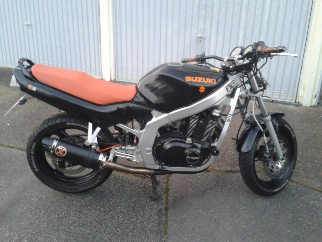

So heute Tuev fuers Auto gemacht und gleich mal den Tuevler angehauen was der Spass kostet.
Somit gehts naechste Woche zum Tuev.
Hauptstaender ist rausgeflogen und der Soziusgriff wird noch gemacht der gefaellt mir nicht ,der ist doch zu abgegrabscht.

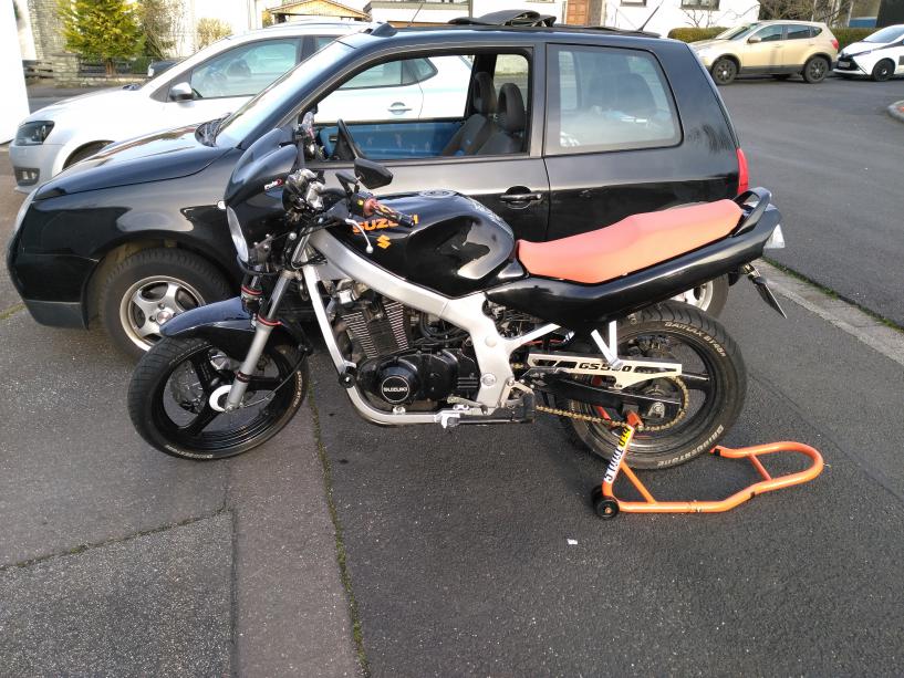

So mopped ist soweit fertig (Lampenmaske ist noch in arbeit), leider muss ich gestehen das ich beim Lenker mich verschaetzt habe.
Also fals einer einen Streetbar lenker guenstig haben will kann mir gerne ne pn schicken ^^
Ist ein abm 0230
Arme zu kurz

So nach der langen Zeit hat sich doch was verändert die Gimbelanlage musste ab
Die orginale ist wieder drauf jedoch ohne das Federgedöhns habe anstatt einen Hydraulischen Bremslichtschalter verbaut ,dann kommen die verstellbaren Fussrasten dran und ein anderer Schalthebel.
Die Maske lässt noch auf sich warten bin zur Zeit bisschen zuviel beschäftigt.
Neue Anschaffung kam her, der Hauptständer musste weichen und ein Montageheber angeschafft.
Hits:	885
Größe:	105,3 KB

So schon lange nichts mehr aktualisiert, also verstellbare Fussrasten sind jetzt drangekommen die puig Scheibe bleibt. blaue Led kamen jetzt doch in die Tachobeleuchtung.
Also wer interesse an der Lampenmaske mit Halter hat kann sich melden.
zu guter letzt wird noch der Ölkühlerflansh von Jim verbaut.
Leider wird das noch 2 Monate warten müssen da mein Handgelenk kaputt ist.
